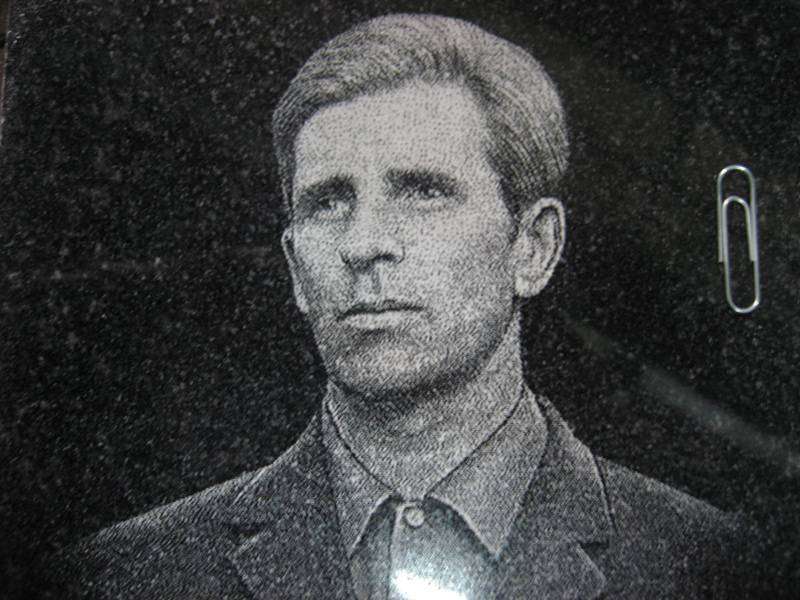

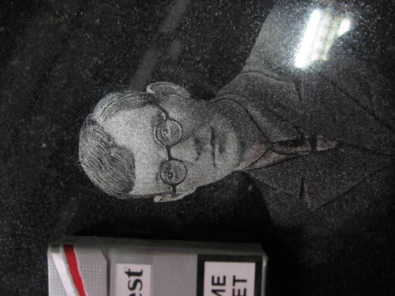

Что касается алгоритма "червячков", то вот прилагаю макросъёмку гравировки этим алгоритмом на панографе в ОДИН ПРОХОД. Сам не знаю, что за алгоритм такой.
Ухо:
Глаз

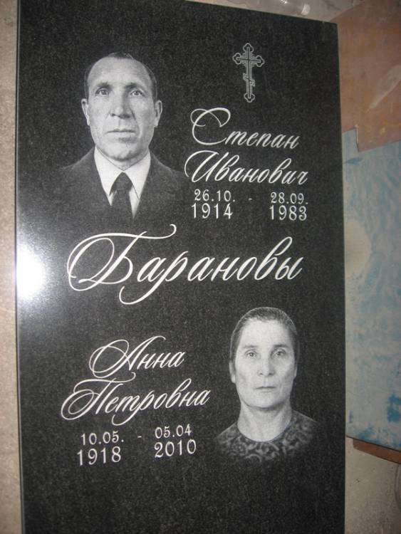

А это так, по приколу)))
Нафотал, а выкладывать некогда...
  • Одобряю сказанное 3
@Михаил Каменотесов, прикольные "малыши", скажи, а текст в амплитуде?? и подскажи название шрифта пожалуйста, красиво смотрится..
