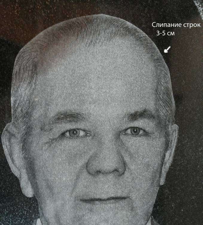

abri Опубликовано 29 июня, 2017 Опубликовано 29 июня, 2017 2 недели настраивал станок. Вроде получилось, но только на 90% Полосы вертикальные победил. Не могу победить слипание строк с правой стороны изображения 3-5 см (ближе к раме.) Всё остальное изображение хорошо муар настроил. Самый лучший вариант - это гравировка змейкой 3 прохода на Карельском камне. Двойной проход (ВК) хуже получается. Кто знает как убрать слипание строк со стороны рамы?
Тёха Опубликовано 29 июня, 2017 Опубликовано 29 июня, 2017 Змейка?)))) Проситайте ещё разок инструкцию и не страдайте... Змейка в этом станке только для понта и настройки. Квлючайте двойной проход и работайте. 1

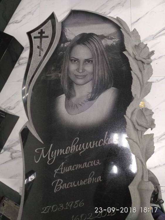

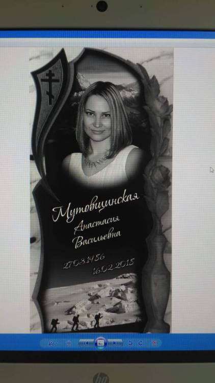

Тот Опубликовано 20 января, 2019 Опубликовано 20 января, 2019 К примеру вот такой эскиз на камне я сделал. Сфоткав камень и подогнав масштаб. 90% я уверен что я попаду в размер, но 10% остаётся риск (погрешность при фотографировании, ещё какие касяки). На Сауно удобно поверить обход по контуру, тут такого нет, придется по контрольным точкам проверять. Это на камне уже. 2 1

maxloader Опубликовано 5 августа, 2020 Опубликовано 5 августа, 2020 (изменено) 29.06.2017 в 16:30, abri сказал: Не могу победить слипание строк с правой стороны изображения 3-5 см (ближе к раме.) 7 лет работаю зубрами, и настраиваю и ремонтирую сам, решались любые вопросы. Но недавно попался зверек собранный в 2020 с полем 140х70 с подобным эффектом. причем если настроить по правому краю рабочей площади станка то строки слипались слева), 3 месяца на телефоне с инженером ничего не дали. погрузили и повезли в Рыбинск на производство. Целый день с ним воевали, с трудом победили и на 100% никто не уверен в чем точно была причина. Дошло до замен целыми узлами, по несколько сразу))) 28.07.2020 в 23:30, Дмитрий Ivanovich сказал: Кто работал или работает с полем 140*70 , подходит ли данный размер для портретов ? Точка хорошо бьётся ? Читайте... не факт но то что было. Вообще конструкция кинематики спорная, но обычно удается достичь очень большой точности. Изменено 5 августа, 2020 пользователем maxloader
Дмитрий Ivanovich Опубликовано 6 августа, 2020 Опубликовано 6 августа, 2020 было такое и с полем 120*60 , заменили всё кроме рельс
maxloader Опубликовано 12 августа, 2020 Опубликовано 12 августа, 2020 06.08.2020 в 09:35, Дмитрий Ivanovich сказал: было такое и с полем 120*60 , заменили всё кроме рельс Короче они сами не знают похоже где источник зла.
