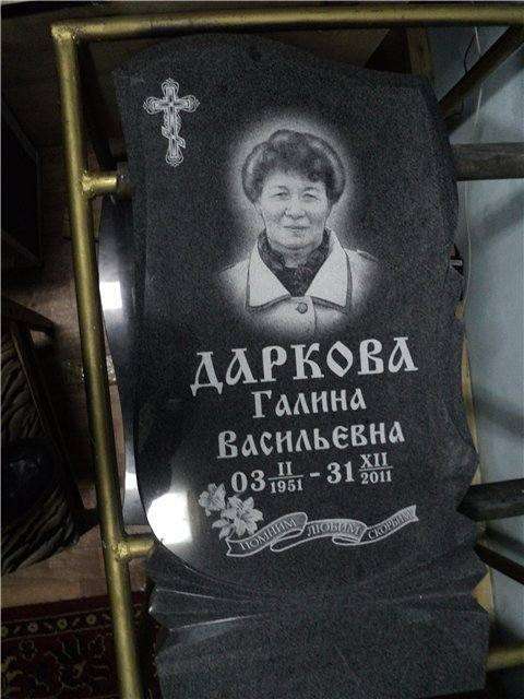

АНГЕЛЪ Опубликовано 5 марта, 2012 Опубликовано 5 марта, 2012 Памятник из тёмно-серого китайского гранита.
seta Опубликовано 5 марта, 2012 Автор Опубликовано 5 марта, 2012 На мой взгляд вполне сдаваемая работа, но мне кажется, что портрет можно было сделать покрупнее. Это лично мое мнение.
bil60 Опубликовано 5 марта, 2012 Опубликовано 5 марта, 2012 Портрет маловатый на таком памятнике,а шрифт большой.Да игода написаны как-то необычно.Удачи
Руслан Опубликовано 5 марта, 2012 Опубликовано 5 марта, 2012 Господа...показывая общий вид памятника-вы не уважаете нас как профессионалов...вы ведь к профи обращаетесь?...если абы как...то вот мой ответ( м-да)......Клиент может быть и опИсаеться от восторга и умиления...Но нам надо Исходное фото- ретушь-портрет на камне и всё это крупно и с хорошим разрешением. Как дополнение-идеально макро.Тогда сможете получить раскрытый анализ всего...и будете понимать куда стремиться...А знаки любой малограмотный олень нафарцует хоть на станке-хоть на пескоструе....это уже слишком просто.Вот знаки глубокого дутья...или рубленные вручную-вот это вызывает как минимум уважение.Хотя если вы хотите услышать неуважающую Вас лично АНГЕЛЪ оценку-то я скажу...три с минусом.Остальное можно добавить когда таки смогу увидеть Исходное фото- ретушь-портрет на камне и всё это крупно и с хорошим разрешением. Как дополнение-идеально макро.
АНГЕЛЪ Опубликовано 6 марта, 2012 Опубликовано 6 марта, 2012 Размер портрета на камне - пожелание заказчика.Тут уж никуда не денешься.Увы,как не крутился - более лучшего фото портрета на камне получить не удалось...
Руслан Опубликовано 6 марта, 2012 Опубликовано 6 марта, 2012 Очень плохо...очень...причем плохо всё. По порядку.Первое-фото отретушированно ужастно. Нет ни одной точной черты.Похож только плащ.Далее-бог с ней с ретушью.Но ведь станок не отразил вообще ни одной точной коппии того что ты отретушировал.Получаеться игра в револьвер с тремя паторнами...крутнул-выстер ретушь.Крутнул выстрел- отгравировал.Третий-крутнул и ждешь какой заказчик выйдет. Попадеться нескандальный-спихнуть и вздохнуть.Попадеться нармальный-задолбит притензией.Попадеться плохой-скажет всё о тебе,твоей маме,твоей папе и мимоходом упомнит до третьего колена.Теперь пожелания.Учись прежде всего ретуши-потом,если ее освоишь в совершенстве-ты сможешь с этой кучи желаеза выжать портрет на троечку с плюсом.
АНГЕЛЪ Опубликовано 6 марта, 2012 Опубликовано 6 марта, 2012 Портрет и памятник в целом принят заказчиком на "отлично". А мнение заказчика для каждого,я думаю важнее.
Руслан Опубликовано 6 марта, 2012 Опубликовано 6 марта, 2012 Не надо копировать весь пост-это раз.Второе только дилетант апелирует аргументами- "заказчик принял на отлично".Ты же на профессиональном форуме.Тут ничего не значит фраза- "клиент принял хорошо".Точнее она означает-что ты новичок в художественом оформлении.Клиент никогда не должен оценивать портрет -он не знает как должен быть портрет на камне. Оценку даёт мастер-прежде всего.Не думаю что кто-то из присуствующих тут скажет что нечто выложенное тобой хороший портрет.

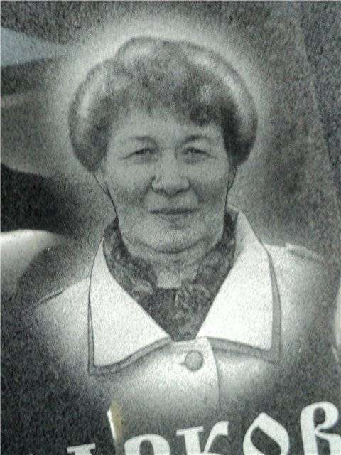

bobo bobo Опубликовано 6 марта, 2012 Опубликовано 6 марта, 2012 Релиз подготовлен специально для самого легендарного критика стран СНГ Руслана )))Вот, сделано в мастерской Ангела, твоим любимым станком
Руслан Опубликовано 6 марта, 2012 Опубликовано 6 марта, 2012 Все замечания можно повторить. Читайте выше написанное.Портреты мурзилка в самом что ни на есть лучшем исполнении...
bobo bobo Опубликовано 6 марта, 2012 Опубликовано 6 марта, 2012 Русь я с тобой спорить не буду, до Багуса тут очень очень далеко, но тем не мения обычные, нормальные сдаваемые портреты на нем возможно настучать
Руслан Опубликовано 6 марта, 2012 Опубликовано 6 марта, 2012 Я разве сказал что невозможно?????Возможно...но эти две работы-не портреты.
АНГЕЛЪ Опубликовано 6 марта, 2012 Опубликовано 6 марта, 2012 bobo bobo, стоит ли спорить с профессором ? Доктор сказал - в морг,значит в морг ! Зато у него обувь чистая.
Руслан Опубликовано 6 марта, 2012 Опубликовано 6 марта, 2012 Я не профессор...я высказал своё мнение...Было бы лучше чтобы я проигнорировал?
АНГЕЛЪ Опубликовано 6 марта, 2012 Опубликовано 6 марта, 2012 Предпочтительней бы было услышать, пусть далеко не самые лестные отзывы все же от гравёров именно этого станка.
ZHAKA Опубликовано 6 марта, 2012 Опубликовано 6 марта, 2012 Ребята просто станок у Руслана выдаёт то что отретушировал..... А у нас после ретуши перевод в битовый формат, а это почти разные изображения. Нужно либо в битовом ретуш выставлять ( для Руслана) либо на замечания не обижаться. Мне вот все замечания интересны( для саморазвития)))))))))
Greatstone Опубликовано 7 марта, 2012 Опубликовано 7 марта, 2012 Да, почти во всём согласен с Русланом, особенно тени сожраны. Проблемма в том что в ретуши вы делаете слишком светлые партреты , вот он и сжирает у вас всё. Он же бьёт со всей дури постоянно. Уш лучше изночально по темнее хоть потом руками добить сможете. А так попробуйте эти портреты затемнить сильнее увидите разницу. Надо на вид что бы было как будто человек находится в затемнённой комнате...

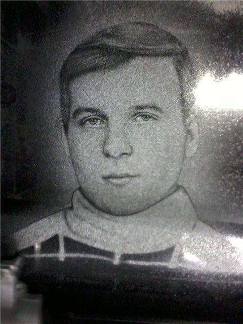

ZHAKA Опубликовано 17 марта, 2012 Опубликовано 17 марта, 2012 (изменено) А радикал фото что то не работет??????????????????? хотел работу свою выставитьВо заработало выставляю на суд фотону рретуш выставлять не буду сИкретный сИкрет оченнь нужно отзыв Руслана искренний....меня только схожесть с фото интересует всем коментариям буду рад))))Рекламу услуг убрал, фото перезалил на превью по клику, в следующий раз буду удалять, за рекламу получаешь 1 предупреждение. Изменено 17 марта, 2012 пользователем noct 1.Рекламируемся в разделе ПРОДАМ 2 Учимся выставлять фото
АНГЕЛЪ Опубликовано 17 марта, 2012 Опубликовано 17 марта, 2012 ZHAKA, а иголка в норме, не тупая? Проглядывается "строчность",или,блин, со зрением уже что-то...
bobo bobo Опубликовано 17 марта, 2012 Опубликовано 17 марта, 2012 ZHAKAТак а ретушь сама где ?? увидел скан и портретА портрет нравится, очень нравится ,очень красивыйснимаю перед тобой шляпуВот тебе от меня 1
