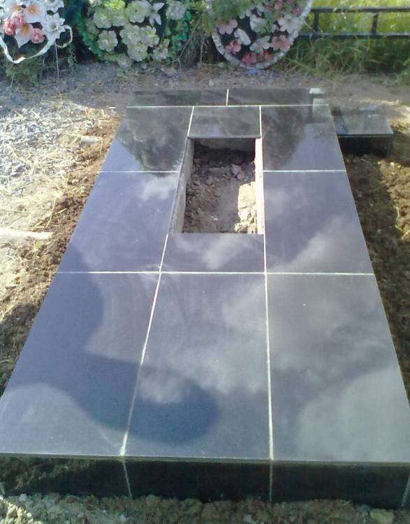

4 часа назад, mr-control сказал:
1 мм достаточно или возможно впритык?
1.Искусство сделать без швов-это талант плиточника.
Пробуйте...
Сами же делаете.
Есл получится-это будет бомбезно...
Но геометрия плиток должна быть идеальна.
Мы редко делаем без зазора, обычно крестики ,потом затирка и покраска швов.
2.Не совсем понял правда по бордюрам и кубу.Вы плиткой объходите их? Если да,то это не айс.  Даст  зазоры и температурные рызрывы . Лучше пройти всю площадку , а потом сверху поставить тумбу и бордюр.
3.И обязательно нарежьте капельник по горизонтальной плитки,тогда боковую не оторвет.
Капельник это пропил в нижней плоскости проступи , делается для того, чтобы вода не доходила до подплитки и не образовывала намывы, высолы, грязь и прочие гадости. Капельник принимает на себя всю влагу и является неким барьером, заставляя воду останавливаться на его уровне. До вертикальной плитки , конечно же, некоторое количество воды доходит, но гораздо меньшее, чем могло бы.
Изменено пользователем Руслан
9 часов назад, Руслан сказал:
Благодарю, весьма ценное замечание, сам бы я об этом не додумался. Обязательно сделаю.
@mr-control у тебя плиток совсем не много, ты их разложи на полу впритык, а потом со швом и сразу будет ответ без всяких пояснений:hi:
