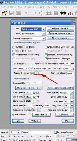

zzz151 Опубликовано 30 мая, 2016 Опубликовано 30 мая, 2016 Подскажите пожалуйста недавно приобрел станок версия 8, после граверовки изображения каретка по оси z поднимается ни вверх о вниз. Заранее благодарен
Malacal Опубликовано 30 мая, 2016 Опубликовано 30 мая, 2016 @zzz151 Семь бед - один ресет. Попробуйте сбросить настройки станка через енгрейв, а потом снова записать новое значение подъема иглы. Если не поможет - звоните в сервис.

Мойша Степан Опубликовано 31 мая, 2016 Опубликовано 31 мая, 2016 Не совсем понятен вопрос и суть проблемы. 1. Вниз каретка ПОДНИМАТЬСЯ не может, вниз она ОПУСКАЕТСЯ. 2. Как работает по Z в ручном режиме: опускается и поднимается нормально при нажатии соответствующих кнопок на пульте или же нет? 3. В начале гравировки каретка опускается ли вниз и устанавливает ли нормально зазор? 4. Когда возникла проблема? Как работал станок до этого? Что ты изменял или регулировал перед тем, как возникла проблема? 5. Какое значение поднятия головки стоит в настройках? 6. Когда в конце гравировки головка поднимается... тьфу ты - опускается вниз, что происходит, когда лапка датчика уровня упирается в заготовку (хотя по сути она в конце гравировки и так должна упираться в заготовку...): а) движение каретки продолжается, пока сам не вырубишь станок; б) движение прекращается. 7. Лучше всего снять короткое видео (можно даже на телефон) о том, как это происходит и выложить на форум...
Александр Опубликовано 31 мая, 2016 Опубликовано 31 мая, 2016 @zzz151 снять галочку блокировать редкие настройки
zzz151 Опубликовано 31 мая, 2016 Опубликовано 31 мая, 2016 Ничего не изменял и не регулировал каретка опускается вниз. По оси z в ручном режиме опускается и поднимается нормально перед началом граверовки опускается и устанавливает зазор НОРМАЛЬНО. После окончания опускается вниз и царапает камень в глубь
