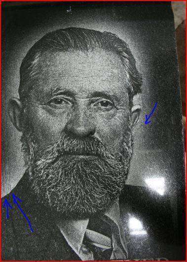

Gal40n0k Опубликовано 16 марта, 2012 Автор Опубликовано 16 марта, 2012 третья работа) фото, ретушь, станокне крашенный не чищенный, завтра готовое если успею выложусила удара 23-85, шаг 32п.с. опять прыгать пришлось чтобы фото готовой работы сделать, так что немножко кривоп,с.с. на кривые края пиджака не обращайте внимания там обрезаться будетп.с.с.с. провтыкала ухо)) только заметила, буду утром рисовать, только как? похоже придется бормашинкой кусочек полировать и рисовать

КАМЕНОТЁС Опубликовано 17 марта, 2012 Опубликовано 17 марта, 2012 да,с ушком косячёк вышел. подполировывать придётся. не знаю как на счёт бормашинки(яма будет), но исправлять однозначно надо. а так портретик вполне сдаваемый даже без доработки руками.
МигельАнгело Опубликовано 17 марта, 2012 Опубликовано 17 марта, 2012 Gal40n0k, бородатый дядя выглядит очень хорошо, а это реальный заказ? или пробы?? МигельАнгелопопробывал сегодня интереса ради после станка подчистить "Машкой" рыжые вафли с портрета, всё равно они остаются, или камень такой говняный ??? да нет bobo bobo)), конечно некоторые рыжие пятна не убрать....хотя можно попробовать расположить машинку под углом 90% и буквально выбить это пятно с лица)))

Анфим Опубликовано 17 марта, 2012 Опубликовано 17 марта, 2012 Gal40n0k а что там за полосы? Всё еще вокруг станка пляшите на радостях?))))
Gal40n0k Опубликовано 17 марта, 2012 Автор Опубликовано 17 марта, 2012 ага портрет на базике и на стол который мы впопыхах сделали он не помещается, пришлось станок разворачивать на 180 и рядом класть боком еще один стол и на него баз, добавить к этому деревянные полы, короче когда мимо кто-то шел появлялась новая полосочка
Анфим Опубликовано 17 марта, 2012 Опубликовано 17 марта, 2012 5 раз кто то прошмыгнул мимо)))Хорошо хоть не когда по лицу работа шла
Gal40n0k Опубликовано 17 марта, 2012 Автор Опубликовано 17 марта, 2012 да я уже после первой полоски была похоже на цербера, но кто-то из резчеков зашел погрется и мимо как самый умны прошмыгнул к чаю, кто то еще по какимто делам, а когда дошло до лица, сказала что чихать хотела куда кому надо, но вот от уха до уха никаких дел у вас тут нет) вот такой вот я тиран и деспот))
Анфим Опубликовано 17 марта, 2012 Опубликовано 17 марта, 2012 Не станок а неженка какая то))) Женский станочек
слава Опубликовано 17 марта, 2012 Опубликовано 17 марта, 2012 у меня сауно на полу деревянном ни как не прикреплен,а пол убитый.и ни каких полос..и постоянный движняк..
Gal40n0k Опубликовано 17 марта, 2012 Автор Опубликовано 17 марта, 2012 два независимых друг от друга стола на деревянном полу действительно дают лишнюю качку) так что это не станок неженка а мы криворучки) стеллы 8ки он спокойно печатает без шатаний потому как все на одном столе и если шатается то в унисон
ess Опубликовано 18 марта, 2012 Опубликовано 18 марта, 2012 а для начальства какой плюс - по количеству полосок можно и время и кол-во человек посмотреть кто когда пришел)))) а если реально, то просто станок и камень должны быть в одной фазе, на одной плоскости и тогда хоть танцуй рядом.
