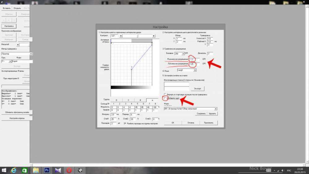

RUS/15 Опубликовано 26 марта, 2015 Опубликовано 26 марта, 2015 Вот 5.20.10 новее не придумаешь)Для битового режима главное пометил красным

kamishim Опубликовано 26 марта, 2015 Опубликовано 26 марта, 2015 Вот 5.20.10 новее не придумаешь) Для битового режима главное пометил красным А для старой версии как
