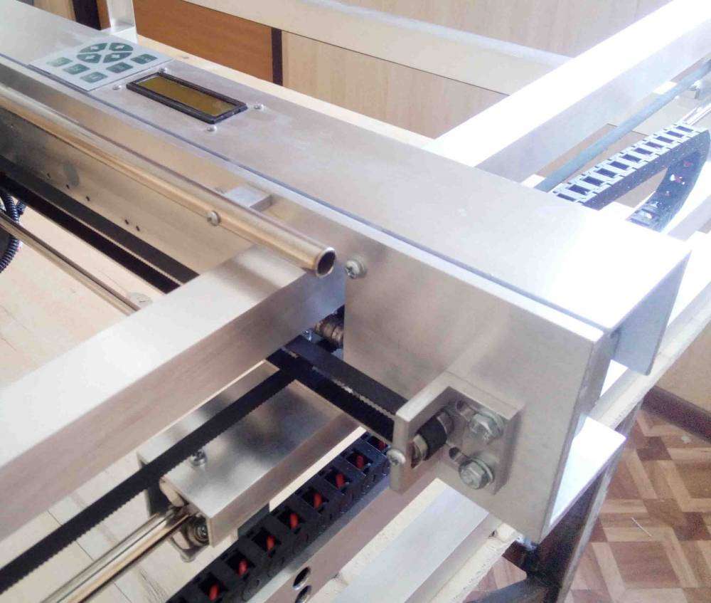

YurgenAKA Опубликовано 9 марта, 2017 Опубликовано 9 марта, 2017 2 часа назад, ФениксАрт сказал: а где его лучше ослабить по Х там всего один болт регулировки на новых станках. (длинный такой)
ФениксАрт Опубликовано 10 марта, 2017 Опубликовано 10 марта, 2017 22 часа назад, kamishim сказал: на всех портретах так или только на этом такие полосы на всех.Не знаю что уже делать. Будем сегодня ослаблять ремень наверное

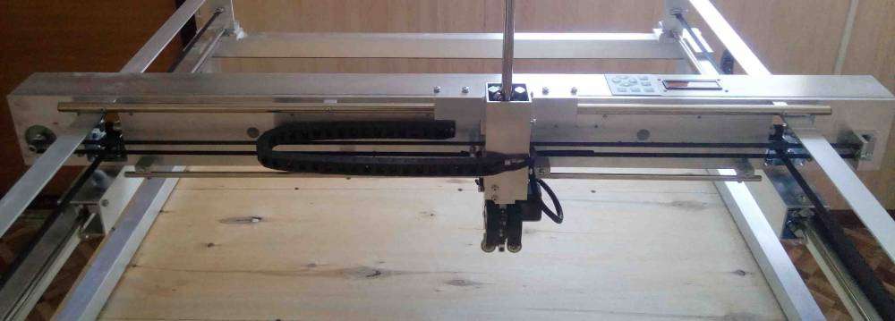

ФениксАрт Опубликовано 11 марта, 2017 Опубликовано 11 марта, 2017 Кто нибудь может объяснить как работают 3 стабилизатора? Я добавил 40% на второй стабилизатор и убавил скорость по Х с 1мс до 1.5 мс и полосы исчезли) На втором стабидизаторе было 0 В 09.03.2017 в 22:26, YurgenAKA сказал: по Х там всего один болт регулировки на новых станках. (длинный такой) искал - так и не нашел, где он? Вот сфоткал - там нет регулирующего длинного, или я не там смотрел
YurgenAKA Опубликовано 11 марта, 2017 Опубликовано 11 марта, 2017 2 часа назад, ФениксАрт сказал: В 09.03.2017 в 20:26, YurgenAKA сказал: искал - так и не нашел, где он? Вот сфоткал - там нет регулирующего длинного, или я не там смотрел на самой каретке за подъемной частью должен быть один. посмотрите, он подтягивает подшипники к направляющим. , а не сбоку. сбоку просто прослабить болты можно, чтоб ремень ослабить . Скорость 1.2. по Х достаточна, для нормальной работы. Стабилизаторы вообще не желательно трогать, это совсем для другого параметры....
иркутянин Опубликовано 12 марта, 2017 Опубликовано 12 марта, 2017 У меня сожрало метал по верхней направляющей,где головка ездит,в том месте где подшипники верхние соприкасаются с направляющей! Станок как на фото выше,только поле больше! Купил новую трубочку,просверлил поставил! В чем может быть оказия,а то сейчас по новой сразу выработка пойдет Я регулярно направляйки спиртом протираю,почти после каждого памятника. Вот,сделав два в полный рост осенью начал протирать перед очередным "полным ростом" и обнаружил выработку! Сейчас огромный памятник надо делать,закосячить нельзя! Вопрос.от чего может пойти выработка? Станок не ушатанный,делал им не много,он с большим полем специально для больших камней покупал! 18 часов назад, YurgenAKA сказал: на самой каретке за подъемной частью должен быть один. посмотрите, он подтягивает подшипники к направляющим Как в моем случае поступить.с болтом этим? Как правильно отрегулировать или не трогать.
Михаил Нарожный Опубликовано 12 марта, 2017 Опубликовано 12 марта, 2017 Выработка на трубке то перетянуть подшипников или же разный состав на трубках! У меня на первом граверах за 4-5 лет только подтерлась,открутил ее и перевернул и как новая! А на новом уже за год прилично выработало. Но можно же подтянуть подшипники и все!

иркутянин Опубликовано 12 марта, 2017 Опубликовано 12 марта, 2017 @kalistratoff Чет.не подумал) буду пробовать вэдешкой 2 часа назад, Михаил Нарожный сказал: Выработка на трубке то перетянуть подшипников или же разный состав на трубках! У меня на первом граверах за 4-5 лет только подтерлась,открутил ее и перевернул и как новая! А на новом уже за год прилично выработало. Но можно же подтянуть подшипники и все! Суть,в том что выработка,появилась.после двух последних больших камней.До этого ее не было и даже потертости не было завтра буду пробовать подтянуть подшипники,разбираться,чтобы новую не сожрало))

YurgenAKA Опубликовано 13 марта, 2017 Опубликовано 13 марта, 2017 В этом и различие Каленой стали от нержавейки.... Подшипник то покрепче будет...)))

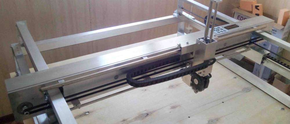

иркутянин Опубликовано 14 марта, 2017 Опубликовано 14 марта, 2017 @YurgenAKA Ты мне лучше скажи,Гравер5 по Х на конце файла дает вибрацию. Т.е станок тормозится и от вибрации дает полосы вертикальные на конце картинки,как сие полечить. Или это хроническая болезнь,кстати скорость не большая. Я с начало раму внизу струбцинами прикручивал,полосы были сильнее! Струбцины убрал и полосы меньше,вибрация по раме распределилась видимо! Может у меня чет.не затянуто? Когда станок работает если взяться за нижнею раму рукой,то как.то сильно отдает.может так у всех?
YurgenAKA Опубликовано 14 марта, 2017 Опубликовано 14 марта, 2017 5 часов назад, иркутянин сказал: @YurgenAKA Ты мне лучше скажи,Гравер5 по Х на конце файла дает вибрацию. Т.е станок тормозится и от вибрации дает полосы вертикальные на конце картинки,как сие полечить. Или это хроническая болезнь,кстати скорость не большая. Я с начало раму внизу струбцинами прикручивал,полосы были сильнее! Струбцины убрал и полосы меньше,вибрация по раме распределилась видимо! Может у меня чет.не затянуто? Когда станок работает если взяться за нижнею раму рукой,то как.то сильно отдает.может так у всех? Именно в конце файла? Или по краям?
иркутянин Опубликовано 14 марта, 2017 Опубликовано 14 марта, 2017 По краям!станок доходит до края памятника и идет обратно и на краю всегда полосы 1-2 см! Это видно при большом поле гравировки,если стандарт .этого не видно! Сейчас файл делает 1м 68 на 68 весь памятник загравирован,облака,туда-сюда,два лица,надписи наложенные на изображении и по краям дает полосы,причем где более насыщенный белый тон их видать.на сером меньше,практически их нет!
hellboy23 Опубликовано 15 марта, 2017 Опубликовано 15 марта, 2017 В 08.03.2017 в 08:04, ФениксАрт сказал: В этом году тема Гравера-5 не актуальна? Недавно приобрели вот такой станок - сейчас возник вопрос- пошли вертикальные широкие полосы вдоль контура портрета - тонами, светлее темнее.Понять не можем, что делать и в чем причи поменяй колёса или обточи шкуркой в шуруповёрте старые, это именно из за того что они стёрты и стали как шестерёнки, меняется зазор. а полосы бывают и диагональные, но это другая история)) верни заводские настройки, не в коем случае не трогай ремни и ни кого не слушай в том числе и меня))) нагрузка должна распределяться на оба колеса это обязательно, потом покажу как это сделать проще 12 часа назад, иркутянин сказал: у тебя нет этого болта, он на предидущих моделях
