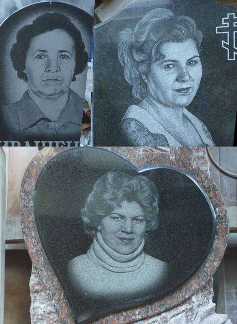

ЮлияУ Опубликовано 20 июня, 2017 Опубликовано 20 июня, 2017 Скрытый текст Скрытый текст Не знаю у кого как, но я потратила пол года обучаясь рисовать четко на гравере 5. испортила всего лишь 3 гробницы. вот уже работаю на нем 2 года и только рада, ретушь под него нужно делать чуть по другому в отличии от сауно. Портреты классные на выходе получаются. Собираюсь еще такой же купить в этом году. Плюсов много, не читала все комментарии. самый главный для меня плюс это малошумность, он по сравнению с другими шумит не так громко. потребления энергии маленькое. А полоски пропускает это уже ваш косяк, фото плохо прорисовали. Я могу много про него говорить хорошего, и очень мало плохого. В 25.05.2013 в 23:45, bobo bobo сказал: на стекле как на базальте классно выходит... вы наверное первый раз по стеклу били ?? я тоже недавно выбрала время и нарисовала на стекле . получается прикольно. можно расписывать зеркала)))) Я научилась рисовать на станке Гравер 5 достаточно хорошо. под него ретушь нужно делать не так как на другие, немножко по другому. достаток на мой взгляд много , а не дочетов мало.
