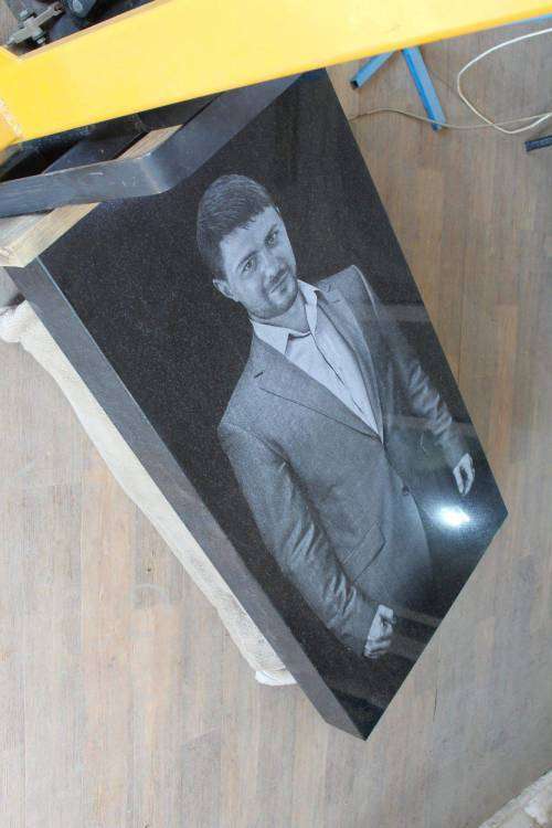

Сергей Луцев Опубликовано 24 августа, 2018 Опубликовано 24 августа, 2018 Ех, хорошо А вот у меня на карелии такой чистоты нет, приходиться потом чистить. На китае лучше ситуация. Или вы тоже чистите вручную?

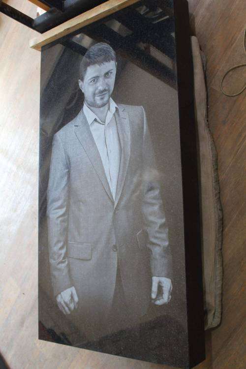

иркутянин Опубликовано 24 августа, 2018 Опубликовано 24 августа, 2018 @ermosha А ты пробовала,теми же настройками,что мне дала,но без жарвиса,на мой взгляд лучше получается.
ermosha Опубликовано 24 августа, 2018 Опубликовано 24 августа, 2018 чищу если камень кака или косяк станочный)) (спасаю)))) в основном на украине работаем станки я не трогаю шеф сам колдует там зазоры яркости и т.д 2 минуты назад, иркутянин сказал: @ermosha А ты пробовала,теми же настройками,что мне дала,но без жарвиса,на мой взгляд лучше получается. а я уже не помню что тебе давала
иркутянин Опубликовано 24 августа, 2018 Опубликовано 24 августа, 2018 Карел не крашенный. 10 минут назад, ermosha сказал: а я уже не помню что тебе давала
ermosha Опубликовано 24 августа, 2018 Опубликовано 24 августа, 2018 интересненький получился ретушь сами делаете?
иркутянин Опубликовано 24 августа, 2018 Опубликовано 24 августа, 2018 Там без ретуши.только фильтрами Умная резкость,да эти уровни контрасты,да кривые.
Сергей Луцев Опубликовано 24 августа, 2018 Опубликовано 24 августа, 2018 С идеальной фотки у меня тоже может неплохо получиться, но всё-равно пятнышки эти долбаные убирать приходится. Станок почему-то не чисто пробивает
иркутянин Опубликовано 24 августа, 2018 Опубликовано 24 августа, 2018 А там фотка не очень была,я просто на много проходов)) с каждым проходом игрался в фотошопе файл темнее и контрастнее делал. И под завязку беляки на большой яркости.
Сергей Луцев Опубликовано 24 августа, 2018 Опубликовано 24 августа, 2018 @иркутянин да, с увеличением числа проходов ситуация улучшается, но долго получается
иркутянин Опубликовано 24 августа, 2018 Опубликовано 24 августа, 2018 Там бюджет позволял долго Главно не вручную)) делает а ты рядом куришь))
Сергей Луцев Опубликовано 24 августа, 2018 Опубликовано 24 августа, 2018 Да, а мне приходится думать о количестве портретов в день))
