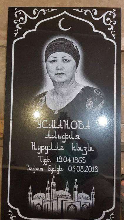

5 лет ДХШ И 5 лет художественное училище, но там конечно на камне работать не учили. А печатать на стандартных настройках совесть не позволяет :neeet:
10 минут назад, Сергей Луцев сказал:
Покажи работы.
Вот енто лучшее что выходило из-под станка. И всё-равно видно в тенях грязь...немного подработать пришлось
Живописью к сожалению лет 5 уже не занимаюсь.. .

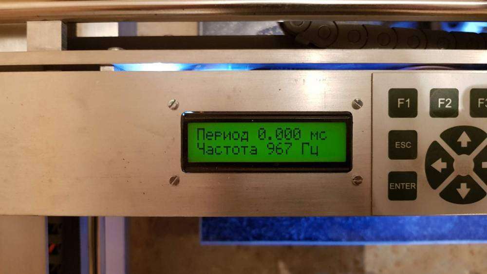

Кто-нибудь добивался такой частоты ударов?:)
1 час назад, Сергей Луцев сказал:
Это при каком зазоре? И интересно что вышло.
А также сколько времени и с каким разрешением печаталось?
Какой размер картинки в точках?
Выходило то норм, то нет...как всегда на Гравёре. Разрешение было 125, зазор 0.05, но не это главное. Число ударов в одну точку стояло 2. Впоследствии я отказался от этих настроек,  очень сложно ими управлять... Просто интересно то, что такая частота ударов вообще осуществима
Кто текст в 2 прохода делает,  тому возможно это пригодится. Можно тогда пускать в один проход и за счет невероятной частоты на время гравировки это скорее всего не повлияет.
Какое время гравировки?
Понятие большой скорости у каждого своё и частота написанная производителем не факт что это частота пробивки точек за секунду, а не частота ударов.
А я луплю текст на 2.5 на заводской настройке "текст" старыми иголками и второго прохода ненужно,там уже ГлубоКо,почти как у Михи Бычкова:aag:
