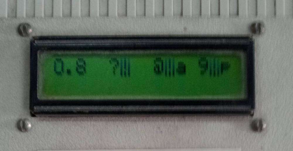

JZB Опубликовано 12 июля, 2020 Опубликовано 12 июля, 2020 Здравы буде, господа знатоки. Внимание вопрос: станок запросил новый код т.к. лимит был исчерпан. После того как с краснодара прислали новый код, станок глохнет рандомно с иероглифами на дисплее и кнопки не робят никакие. пробовал обесточивать и запускать по новой бой - та же хрень. Что может быть? Как лечится?
Виталий 74 Опубликовано 12 июля, 2020 Опубликовано 12 июля, 2020 1 час назад, JZB сказал: Здравы буде, господа знатоки. Внимание вопрос: станок запросил новый код т.к. лимит был исчерпан. После того как с краснодара прислали новый код, станок глохнет рандомно с иероглифами на дисплее и кнопки не робят никакие. пробовал обесточивать и запускать по новой бой - та же хрень. Что может быть? Как лечится? А почему запросил новый код, и почему с лимитом?
JZB Опубликовано 12 июля, 2020 Опубликовано 12 июля, 2020 @Виталий 74 немогу знать. я первый сезон всего на этом месте. человек что до меня работал этот момент в процессе передачи дел не озвучил, а сейчас ему позвонить и консультироваться возмжоности нет. пробовал курить мануалы - ничего толкового не нашел. тут уже просто крик души)
Виталий 74 Опубликовано 12 июля, 2020 Опубликовано 12 июля, 2020 6 минут назад, JZB сказал: @Виталий 74 немогу знать. я первый сезон всего на этом месте. человек что до меня работал этот момент в процессе передачи дел не озвучил, а сейчас ему позвонить и консультироваться возмжоности нет. пробовал курить мануалы - ничего толкового не нашел. тут уже просто крик души) Как сказали мне, мы решали такую проблему. И решили. 1 час назад, JZB сказал: Здравы буде, господа знатоки. Внимание вопрос: станок запросил новый код т.к. лимит был исчерпан. После того как с краснодара прислали новый код, станок глохнет рандомно с иероглифами на дисплее и кнопки не робят никакие. пробовал обесточивать и запускать по новой бой - та же хрень. Что может быть? Как лечится? Он работал а в процессе работы стал?
JZB Опубликовано 12 июля, 2020 Опубликовано 12 июля, 2020 @Виталий 74 именно. ставил гранитный овал бить. первый раз встал набив 6,5см. со второго запуска еще 2 см и потом третья попытка 0,5см. после того как выдает это сообщение ни одна кнопка не отвечает
Виталий 74 Опубликовано 12 июля, 2020 Опубликовано 12 июля, 2020 9 минут назад, JZB сказал: @Виталий 74 именно. ставил гранитный овал бить. первый раз встал набив 6,5см. со второго запуска еще 2 см и потом третья попытка 0,5см. после того как выдает это сообщение ни одна кнопка не отвечает +380675686153 вайбер, вацап. Пишите сюда, помогу! Я же "работник" фирм Гравёр в Украине.

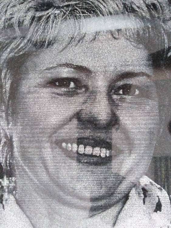

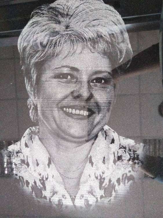

Елена Алекс. Опубликовано 30 июля, 2020 Опубликовано 30 июля, 2020 Добрый день, люди добрые. Знаю про полосы "Гравера" много писали, но про такие ни чего не нашла. Полосы слегка по диагонали. Станок весь протерт и почищен, упорное колесико недавно ровняли . Может кто сталкивался?
Виталий 74 Опубликовано 30 июля, 2020 Опубликовано 30 июля, 2020 (изменено) А упорные колёса когда меняли? Изменено 30 июля, 2020 пользователем Руслан
