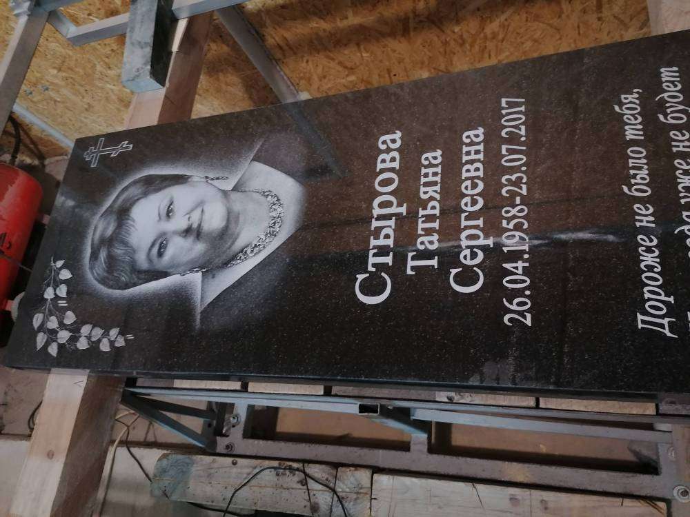

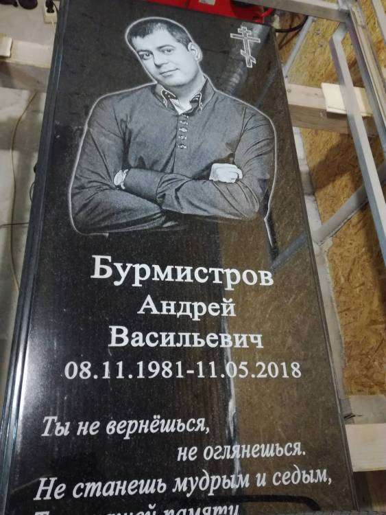

HM-Himera Опубликовано 6 августа, 2020 Опубликовано 6 августа, 2020 У меня нет вацапа. А что вы имеете ввиду под одним проходом? Если настройки станка, то портретная плитка у нас гравируется в 3 прохода, т.е. головка 3 раза ездит туда-сюда по одной линии. Ну и да, я на нем не первый месяц уже работаю, есть с чем сравнивать, так что знаю, что еще позавчера он печатал нормально. Кстати, сегодня тоже уже печатает без этого размытия. Проблема вроде как потеряла актуальность, но если не знаешь в чем причина и что можно сделать, что ее избежать в дальнейшем, она может в любой момент повториться, например на срочном граните 2,2х1
Виталий 74 Опубликовано 6 августа, 2020 Опубликовано 6 августа, 2020 Бывают глюки компа, программы, карты памяти, просто можна перезагрузить комп или ноут, у меня тоже два раза были непонятки, после перезагрузки ноутбука всё было нормально. 1

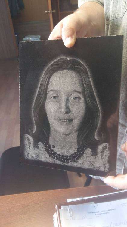

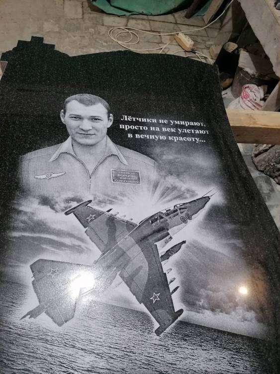

лили Опубликовано 8 августа, 2020 Опубликовано 8 августа, 2020 Хорошая работа . Это украинский базальт ? Если не секрет по какой программе били ? И какая версия проги ?
Виталий 74 Опубликовано 8 августа, 2020 Опубликовано 8 августа, 2020 Да, базальт, программа Гравёр 5,версия вроде 14 года. Точно не скажу

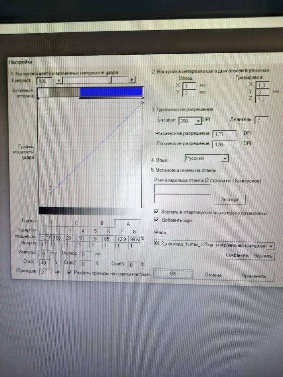

лили Опубликовано 14 августа, 2020 Опубликовано 14 августа, 2020 Неправильно выразилась . В настройках что выставляете ? Какая прога в моем случае имеет значение Базальт бью на 5.20.15 настройка 01 китай на другой не такой красивый получается .
Виталий 74 Опубликовано 14 августа, 2020 Опубликовано 14 августа, 2020 @лили я не пользуюсь стандартными настройками, я сделал свою настройку так сказать на одном канале и выставил кривую в соответствии тонов. @лили насколько я знаю прога не имеет значения, имеет значение настройка под ретушера, я например сделал настройку под того ретушера с каким работаю сейчас, прошлую настройку я делал под другого ретушера, и так далее....

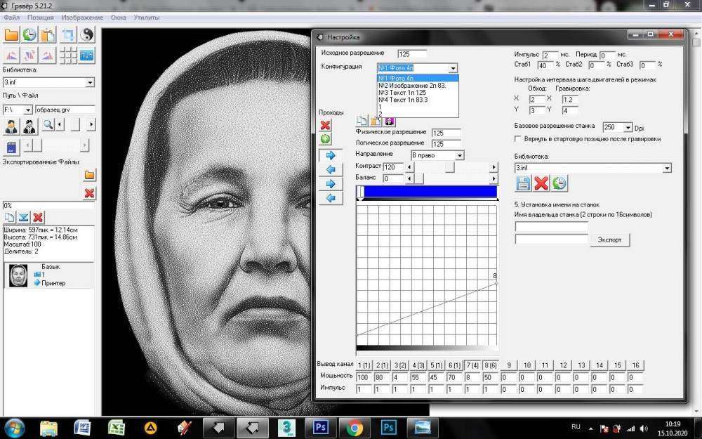

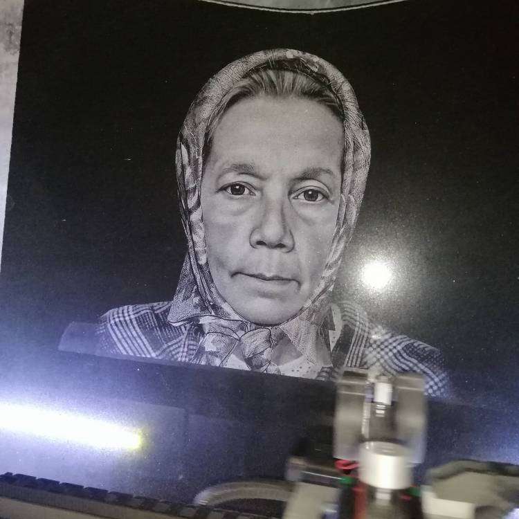

Nigozero Опубликовано 14 октября, 2020 Опубликовано 14 октября, 2020 Всем привет! Давненько тут никого не было. Кто-нибудь уже пробовал установить на станок новую прошивку 5.21.2? Я вот сейчас испытываю её. По сравнению с со старой, изменили интерфейс, добавили гравировку по слоям, добавили возможность настраивать проходы в каждую сторону отдельно с разными настройками и разрешением и самое главное добавили плавный разгон и торможение двигателей. Теперь там нет заранее установленных программ настроек, как были в ранних версиях. Теперь полный карт-бланш для оператора) Хотя есть 4 стандартных настройки для гравировки (2 для изображения и 2 для текста). Та что для изображения (стандартная) делает 4 прохода и на портрет 20х30 см уходит 2.30 часа, но зато качество хорошее получается, что как раз подойдет для табличек. Скачивал с их сайта. Тестирую дальше. Хочется подобрать что-то из двух проходного режима, чтоб по времени быстрее выходило) 1

Nigozero Опубликовано 15 октября, 2020 Опубликовано 15 октября, 2020 9 часов назад, Сергей Луцев сказал: @Nigozero вы станок прошили или говорите о программе на компьютер? Прошил. Скачал прогу и там есть удаление прошивки. Теперь у меня на компе и на станке 5.21.2. 6 часов назад, GRUDOJNIK-HAWЁR))) сказал: Гражданин Нигозеро,плохо маскируетесь.Вы сам оттуда А я и не скрываю, что я в Краснодаре живу, а на момент регистрации на форуме жил в Карелии. Шерлок)
Сергей Луцев Опубликовано 15 октября, 2020 Опубликовано 15 октября, 2020 @Nigozero мне очень понравился матричный режим в программе 5.20.Х. До этого в предыдущих программах матричный бил ужасно, а тут всё очень неплохо. И станок не прошивался, так 5.20.14 в нем. Кстати спрашивал у них про новые станки, в новых тоже говорят прошивка стоит 5.20.14
GRUDOJNIK-HAWЁR))) Опубликовано 15 октября, 2020 Опубликовано 15 октября, 2020 Я имел ввиду из самой конторы
Nigozero Опубликовано 15 октября, 2020 Опубликовано 15 октября, 2020 1 минуту назад, Сергей Луцев сказал: @Nigozero мне очень понравился матричный режим в программе 5.20.Х. До этого в предыдущих программах матричный бил ужасно, а тут всё очень неплохо. И станок не прошивался, так 5.20.14 в нем. Кстати спрашивал у них про новые станки, в новых тоже говорят прошивка стоит 5.20.14 Новая прошивка вышла буквально на днях. Я случайно её обнаружил. Сначала была 5.21, а сейчас уже 5.21.2. На станке дата пишется 6\10\2020. Как я уже писал выше, они добавили плавный пуск и торможение двигателей и теперь, когда настраиваешь проходы (в одну сторону амплитудный, а в другую матричный, например), то на амплитудном проходе, двигатель как бы притормаживает пробивая как можно больше точек, а в другую сторону (в матричном режиме) проходит с обычной скоростью. Это по моим наблюдениям. И теперь, что я опять же заметил, то что видишь на мониторе (при 100%), то и на камне (точки) 4 минуты назад, GRUDOJNIK-HAWЁR))) сказал: Я имел ввиду из самой конторы Не, я не из их конторы 3 минуты назад, Nigozero сказал: Новая прошивка вышла буквально на днях. Я случайно её обнаружил. Сначала была 5.21, а сейчас уже 5.21.2. На станке дата пишется 6\10\2020. Как я уже писал выше, они добавили плавный пуск и торможение двигателей и теперь, когда настраиваешь проходы (в одну сторону амплитудный, а в другую матричный, например), то на амплитудном проходе, двигатель как бы притормаживает пробивая как можно больше точек, а в другую сторону (в матричном режиме) проходит с обычной скоростью. Это по моим наблюдениям. И теперь, что я опять же заметил, то что видишь на мониторе (при 100%), то и на камне (точки) Не, я не из их конторы Кстати, если установите на станок 5.21.2, то с предыдущих версий программы будь то 5.20.14 файл не будет запускаться. Будет неверный формат
