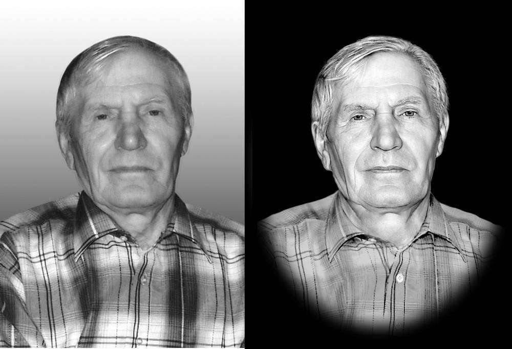

Nigozero Опубликовано 30 октября, 2020 Опубликовано 30 октября, 2020 20 часов назад, Anon сказал: Кто на каких настройках бьет для 5.21.2? Сегодня обновился на эту версию, переходил с 5.20.2, а в новой версии из готовых пресетов только 4 прохода. Это что то слишком много. Как подобрать настройки под 1 проход? Я пока только на таких тренировался. 2 прохода - в одну сторону (вправо) амплитудный, в другую (влево) матричный. По сравнению с предыдущими версиями двухпроходных режимов получается увеличение времени гравировки процентов на 15. Мне что-то это не очень нравится. А чтобы однопроходный был, тебе нужно удалить все проходы кроме одного, при этом выставив направление в обе стороны (как на примере в 3 фотке)
Сергей23 Опубликовано 31 октября, 2020 Опубликовано 31 октября, 2020 @Nigozero Здравствуйте! На счет времени гравировки: там где "Настройка интервала шага двигателей" гравировка по Х=1,2, поменяйте это значение в меньшую сторону и скорость увеличится. 1

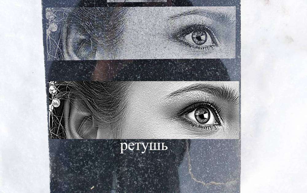

stookanev Опубликовано 19 января, 2021 Опубликовано 19 января, 2021 Даём оценку !!!!ретушь внизу. Материал Карелия. 4 прохода 1
