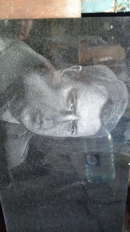

ну на самом деле это так субъективно, сфотографировать фото с памятника идеально так сложно не имея фрострамы и примитивного флопаря( киношный жаргон)

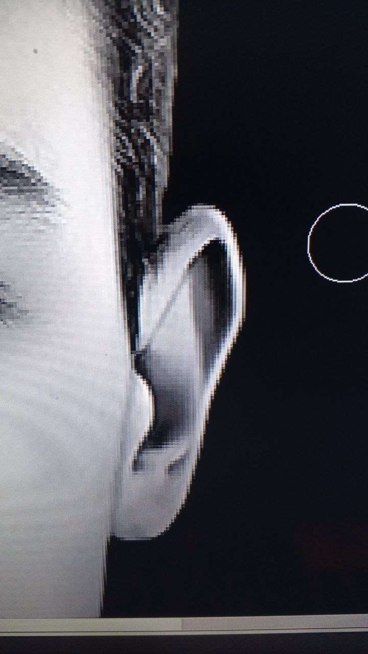

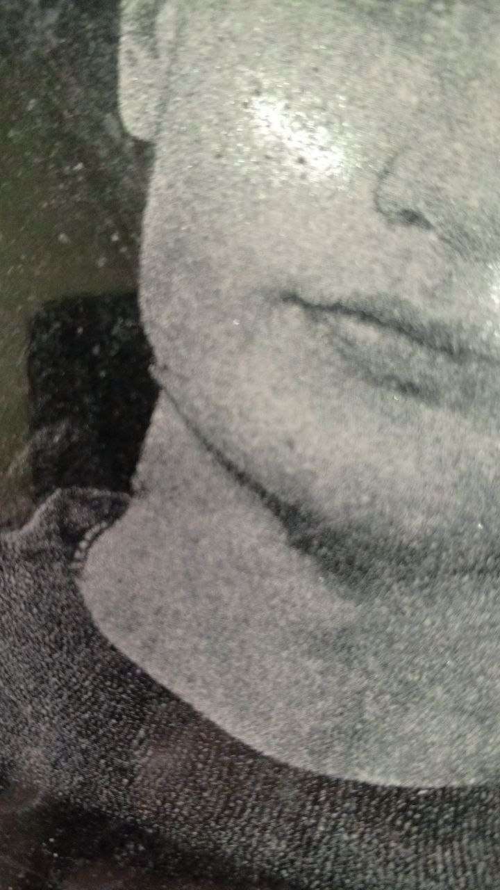

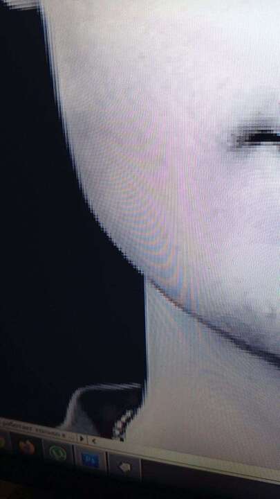

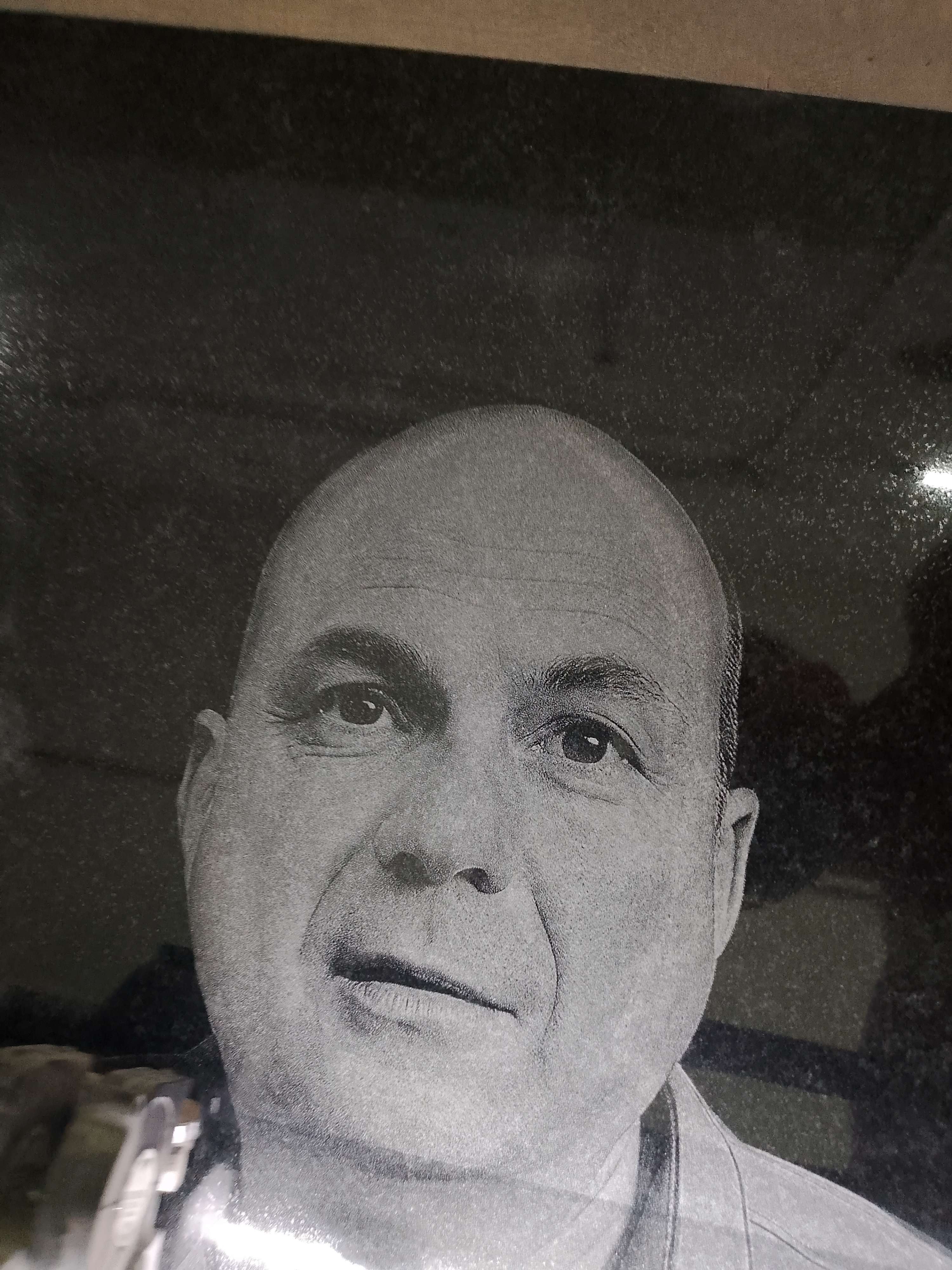

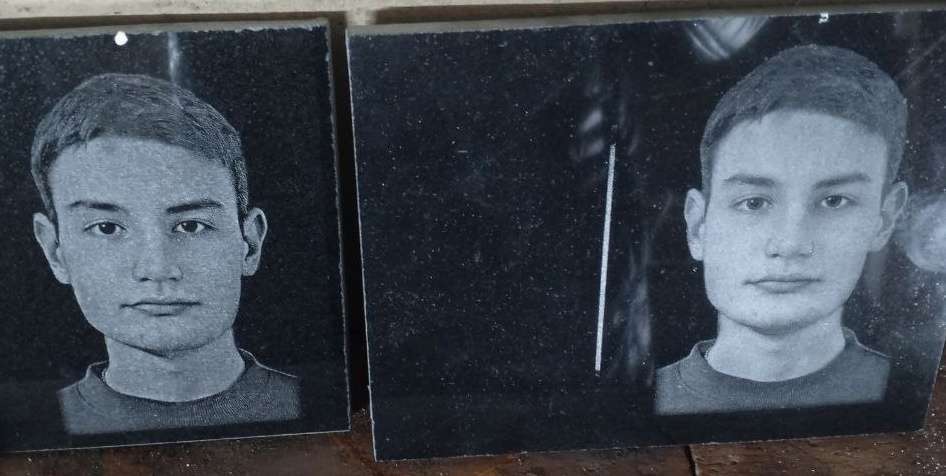

Здравствуйте, коллеги. Ранее несколько лет работал в одной конторе на старых гравёрах-5 примерно 2015г и еще старее. В итоге для той старой программы подобрал для себя оптимальные портретные настройки, с которыми моя ретушь получалась огонь (назывались вроде 0003 Китай матрично-амплитудный если не ошибаюсь, цифры точно запомнил 0003). Далее пришлось уйти, взял станок тоже гравёр-5, но уже в 2025 году программа 5.22.8. Тут настройки в комплекте из коробки отличались от привычных, но на 2_2П Китай матрично-амплитудный вроде получалось неплохо на тестовых плиточках. Потом делал заказ, портрет вышел хорошо, но на кресте (чуть выше портрета) вертикальная линия немного дребезжала, далее пробил буквы (ниже портрета) они тоже получились с ровными линиями. Привезли протестировать еще 2 плитки от разных поставщиков, на них запустил тестовое фото, которое уже использовал ранее на своих тестовых плитках, чуть поменял размер и скинул. И заметил проблему - дребезжащая линия уха и на подбородке типа сьехало чуток как на линиях внутри креста было. Подумал, что при сбрасывании что-то случайно сдвинул, но нет - на ретуши линии ровные. Написал в поддержку - ответили проверить шестерню по Х, в каком она состоянии. Ну визуально выглядит нормально, да и с момента покупки станка было около 10-15 запусков станка на мелкие тесты восновном, не успела бы так быстро стереться же. Я подумал вдруг причина в том, что на узких маленьких изображениях станок как-бы раскачивается на подставке и ходит ходуном, когда каретке приходится часто двигаться влево и вправо, это бы обьяснило отсутствие проблем на буквах и крупном портрете (там между поворотом лево-право расстояние побольше нежели тут на плитке несколько см), однако ведь ранее на моей тестовой плитке таких проблем замечено не было с тем же самым фото. Станок стоит на сваренной из метала подставке, камни закатываются на телеге внутрь. Свои тестовые плитки я делал просто на телеге, эти с дефектами на телеге+стела+сверху плитка.  Может кто подсказать с чем может быть связано? Пока думаю подставку со станком приварить к стене чтобы исключить это раскачивание и прочие вибрации. Так же буду благодарен кто может скинуть старые настройки от старых версий 0003 Китай, сравню ради любопытства, либо свои дизайнерские индивидуальные настройки (кому не жалко :) , протестировал бы, сравнил
На вложенных фото образец как четко-ровно вышло на моих двух тестовых плитках и крупным планом косяки на плитках, которые привезли позже.
Похоже на износ шкива.
 При качении на краях изображения вертикальный полосы.
Замените шкив и ремни
Настройки будут влиять на преобразование изображения в битовый формат, если изображение не было преобразовано до загрузки в программу.

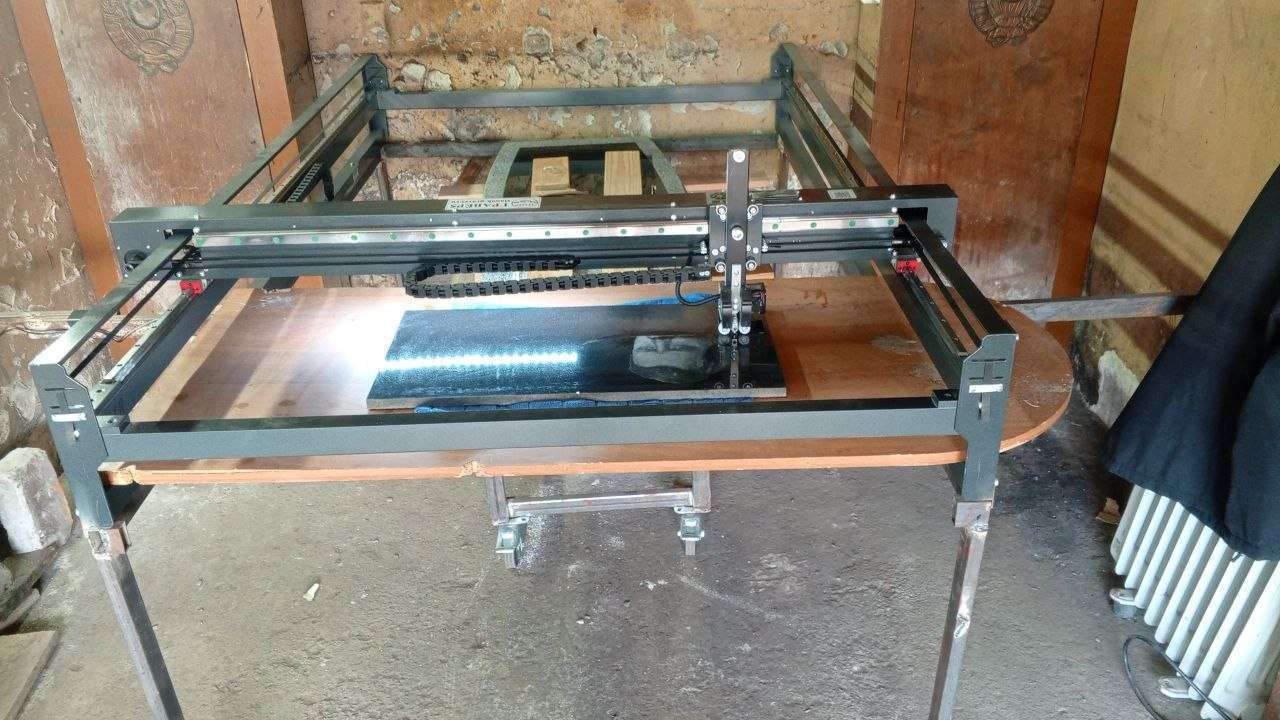

Здравствуйте, с чем может быть связана такая проблема:
Первый раз запустил плитку, она лежала на стеле, стела на тележке. Выровнял по уровню чтобы оба колеса станка стояли на плитке в стартовой точке. В середине портрета начало царапать будто пропал зазор.
Второй раз плитку положил на доску, а доску в рамку станка. На старте передние колеса были приподняты, висели в воздухе. Я подумал раз доска лежит на станке уровень одинаков должен быть. Однако опять на том же самом месте раздался скрежет, остановил, зазор действительно исчез, а передние колеса встали на плитку
Предыдущие работы и плитки и стелы этот же участок проходили без каких либо проблем, станок прикручен к стене и не перемещался
@Wolffather или одно или два колеса надо .
У меня и  у товарища похожие сдвиги возникали . И неровности в гравировке. В итоге решили уйти от двух колес пластиковых и поставили подшипник маленький, по центру под иглой, который в каретках стоит по осям. Все проблемы ушли. Это было лет  7 назад. С тех пор на граните так и бью.
@дилетант у меня такой подшипник процарапал когда возвращался в исходную точку

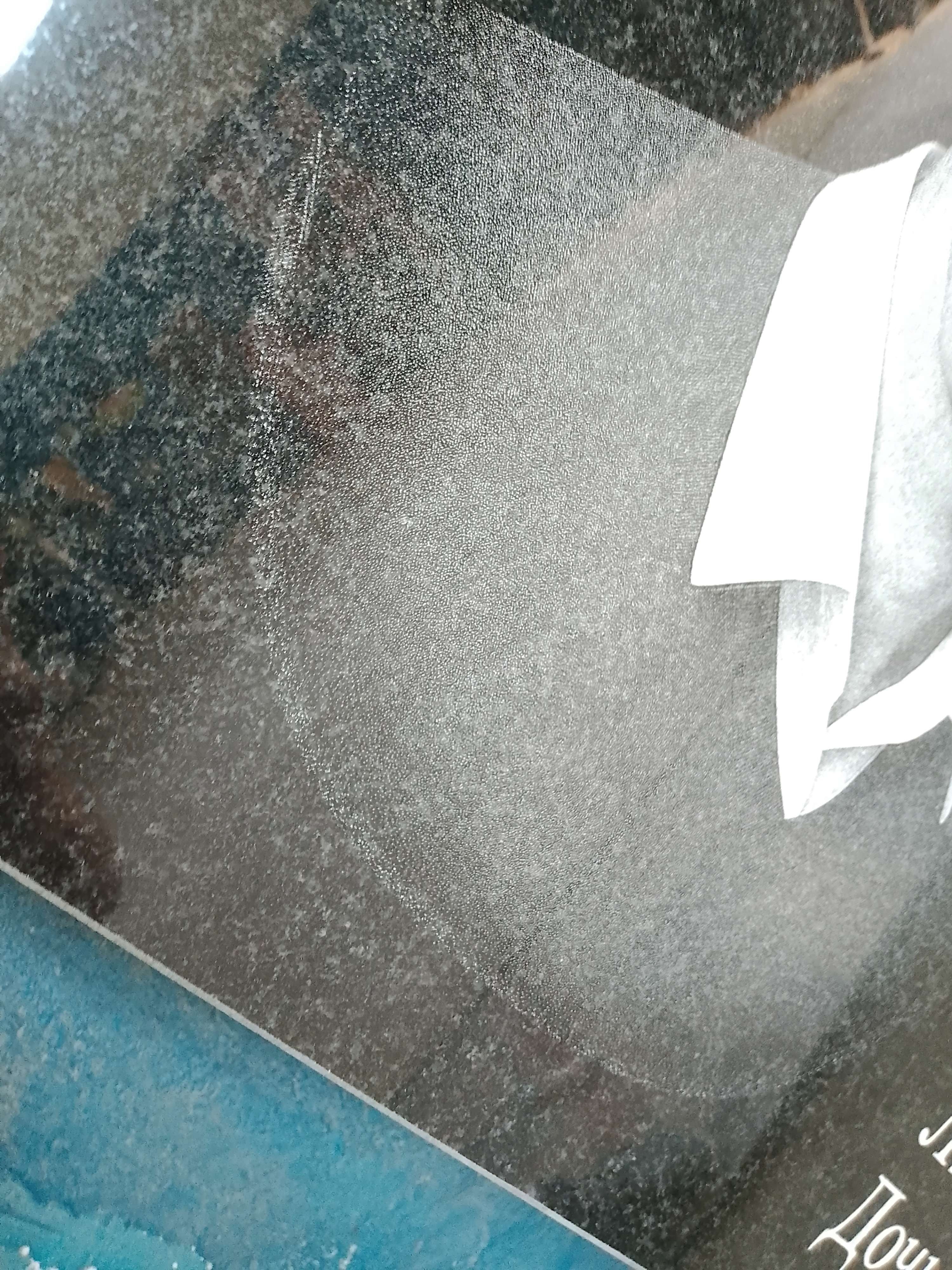

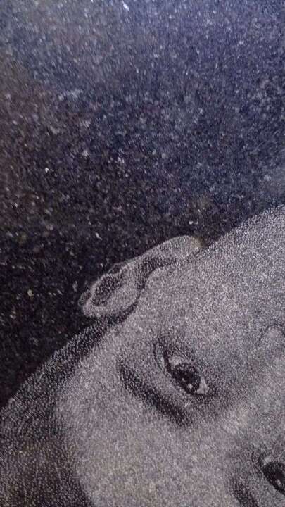

Добрый день. Подскажите, кто может в курсе. Появились вот такие штрихи на портретах. Именно на одежде. На лицах, рисунках, тексте и т.п. их нет. Именно на закруглении одежд. И на станках серых. Которые более старше чёрных. На чёрных все норм. Колеса менял. Да все менял))). Поддержка предложила изменить настройки стабилизаторов в итоге, только хуже бить стало в целом. Вернул обратно на 45.0.0. Версия 5, 8 даже не юзаю, на 5 бьется отлично все. Вот единственно штрихи эти. Эмо может быть связано с электронникой?
Изменено пользователем JS13
