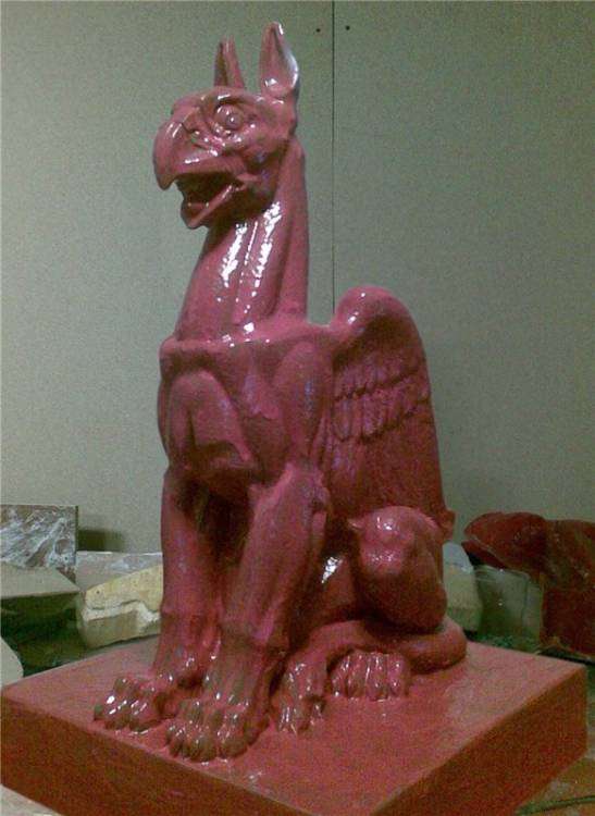

Владимир Опубликовано 30 марта, 2009 Опубликовано 30 марта, 2009 ОРИОН , здорово у тебя получается. А из какого материала у тебя формы и сколько требуется форм ну к примеру для того чтобы вылить такого дракончика?
ОРИОН Опубликовано 30 марта, 2009 Опубликовано 30 марта, 2009 А из какого материала у тебя формы и сколько требуется форм ну к примеру для того чтобы вылить такого дракончика? Про форму я уже писал в разделе формовка скульптуры (http://graverstone.ru/forum/index.php?showtopic=297). А для дракона требуется только одна форма из трех кусков. Вот такие у меня формы.
Владимир Опубликовано 30 марта, 2009 Опубликовано 30 марта, 2009 Спасибо за информацию. ОРИОН, а с жилевской смолой не получается только из-за её усадки, ведь если замедлить процесс полимеризации то усадка будет минимальной ? И чем ты пользуешься : вибростолом или вакуумным миксером(для выгона пузырьков воздуха).
ОРИОН Опубликовано 30 марта, 2009 Опубликовано 30 марта, 2009 Усадку еще можно уменьшить, если добавить побольше наполнителя, но я думаю, лучше купить сразу безусадочную смолу. Вакуумного миксера у меня нету, а вибростол для скульптур не годиться (пузырьки будут собираться в обратных углах).

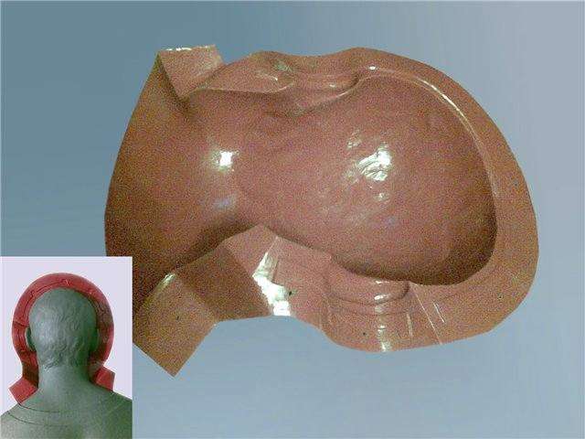

ОРИОН Опубликовано 31 марта, 2009 Опубликовано 31 марта, 2009 Хочу поучавствовать в разговоре с Орионом, и поделиться информацией с коллегами. Здравствуйте Dmitriy! В прошлом году я брал пробную партию силиконовой резины фирмы Хамелеон Технолоджи в 900 гр. металлических банках, мне она не очень понравилась, плюс еще оказалась просроченной. Из всего, что я пробовал лучше немецкой Waker Silicones ничего нет. У них тоже есть загуститель для нанесения резины с помощью кисточки. А насчет диска, мне он показался очень дорогим, поэтому и не взял. А что касается способа снятия формы без разделителей, я недавно таким способом снял форму с более сложной модели (ниже выложу фото). Конечно швы на модели менее заметные получаются, но, если форма предназначена для многоразового использования, то лучше снять стандартным способом. модель( пластилин ) первый слой резины (покрыл целиком, без разделителей ) пластиковый кожух отливка ( гипс )
