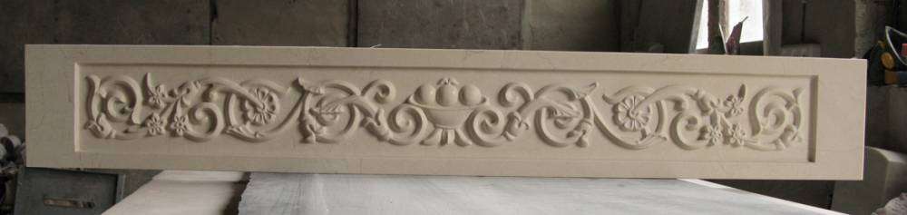

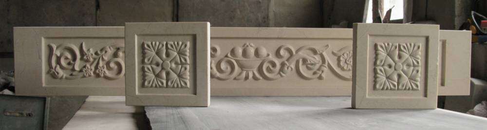

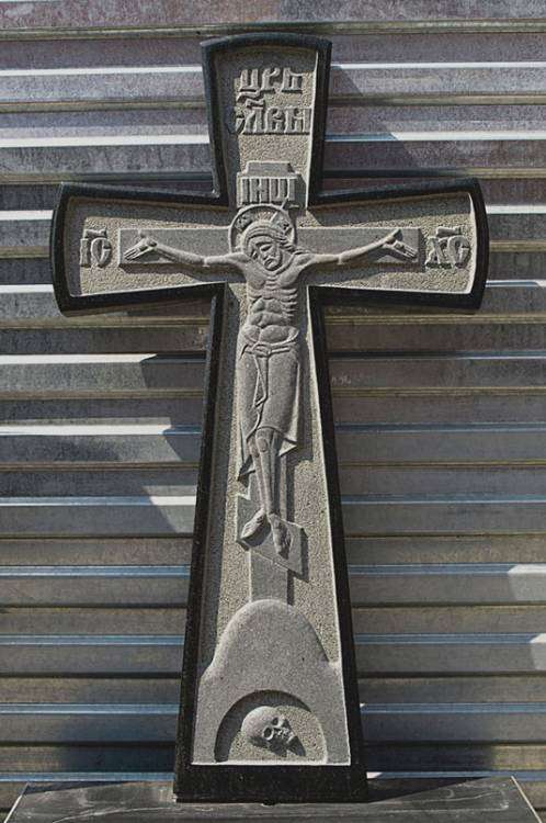

Анфим Опубликовано 28 марта, 2009 Опубликовано 28 марта, 2009 Дима,чо за камень?Агломированый мрамор?Если да ,то как в обработке? А так нормально.Был бы спрос.

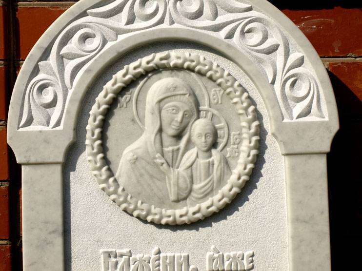

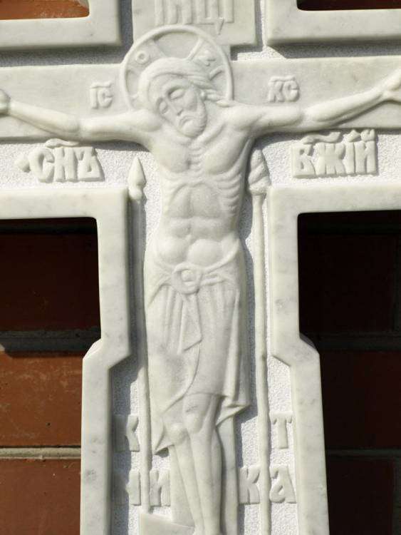

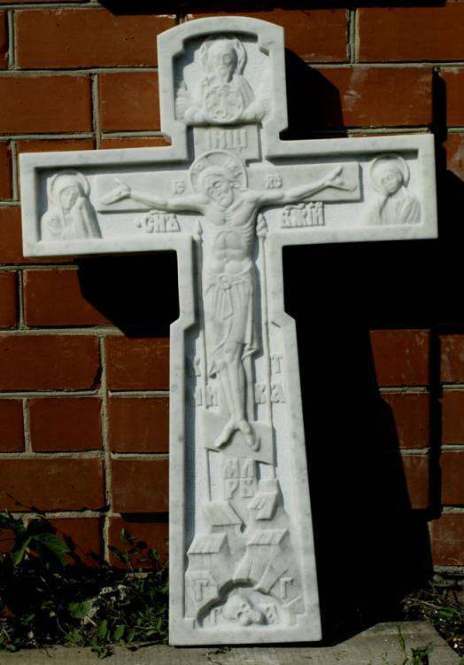

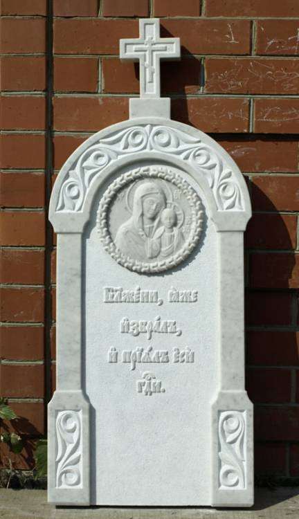

Dmitriy Опубликовано 28 марта, 2009 Автор Опубликовано 28 марта, 2009 Дима,чо за камень?Агломированый мрамор?Если да ,то как в обработке?А так нормально.Был бы спрос. Анфим! Камень итальянский Крема Мерфи, продается в слэбах. В обработке хороший,твердый , но попадаются прожилки (их видно на фото) они созают красоту, и одновременно проблемы. В этих местах камень хрупкий , и сыпучий. Два белых памятника из коилги выставленны на сайте Javax. Белый крест моя самая первая работа, до этого камень не резал. Апуенно. Особенно радует стиль и грамотная композиция. +100 за качество, всем брать пример! Стараюсь ориентироваться на древнерусские традиции, которые практически все забыли, плюс не забывать ,что первым делом люди ходят на кладбище помолиться за своих близких.

Dmitriy Опубликовано 28 марта, 2009 Автор Опубликовано 28 марта, 2009 Все не по детски... Молодец.Интересно, спрос на такие изделия велик? К сожалению спрос велик на розочки и свечки.Это эксклюзивы ,на определенного покупателя. Дааа.. Малаток,трудаёмкие работы... за симметрию и геометрию ни когда не берусь..это не для меня))))))) Мансур! Стараюсь пробовать разную резьбу, чтобы любой каприз за ваши деньги. Неужели в ручную..я б подумала , что фрезой..Так всё точно!! Обалдеть! Галина! Все в ручную, но конечно же граверами .
Анфим Опубликовано 28 марта, 2009 Опубликовано 28 марта, 2009 Анфим! Камень итальянский Крема Мерфи, продается в слэбах. В обработке хороший,твердый , но попадаются прожилки (их видно на фото) они созают красоту, и одновременно проблемы. В этих местах камень хрупкий , и сыпучий. Два белых памятника из коилги выставленны на сайте Javax. Белый крест моя самая первая работа, до этого камень не резал. Ну, Коелгу то я без вопросов узнал 20 лет с ней работаю.А вот по поводу итальянского Крема Мерфи ,я его то же видел в слэбах .Утверждать не буду ,но по моему он агламироованный.Не хочу показаться всёзнайкой,но именно итальянцы придумали этот метод,они хлопуны и трещины под давлением в специальных камерах заполняют смолой прямо в блоках,а потом на слэб режут.Каминные полки стоят вроде бы нормально,но для улицы вопрос.Я уже довал такую ссылку http://www.evgeniy-parkhomenko.ru/ Ты не из этой фирмы?Стиль похож.
Dmitriy Опубликовано 28 марта, 2009 Автор Опубликовано 28 марта, 2009 Ну, Коелгу то я без вопросов узнал 20 лет с ней работаю.А вот по поводу итальянского Крема Мерфи ,я его то же видел в слэбах .Утверждать не буду ,но по моему он агламироованный.Не хочу показаться всёзнайкой,но именно итальянцы придумали этот метод,они хлопуны и трещины под давлением в специальных камерах заполняют смолой прямо в блоках,а потом на слэб режут.Каминные полки стоят вроде бы нормально,но для улицы вопрос.Я уже довал такую ссылку http://www.evgeniy-parkhomenko.ru/ Ты не из этой фирмы?Стиль похож. Возможно агломированный. Однозначно для интерьеров.Для улицы вряд-ли, толщина не внушает доверия, плюс если еще и смола, неизвесно как она поведет себя от воздействия ультрафиолета, влаги и мороза.По фирмам нет , я сам по себе ковыряюсь, плюс я только год назад начал. 1
КАМЕНОТЁС Опубликовано 28 марта, 2009 Опубликовано 28 марта, 2009 всё просто класс, мне только глаза у девы марии не нравятся. не нужно было так нижнее веко выводить да и верхнее тоже подкачало. глазное око это шар и из этого всегда нужно исходить. а всё остальное без нареканий, очень акуратно всё проработано и рубка и троянка. короче молодца
Dmitriy Опубликовано 29 марта, 2009 Автор Опубликовано 29 марта, 2009 всё просто класс, мне только глаза у девы марии не нравятся. не нужно было так нижнее веко выводить да и верхнее тоже подкачало. глазное око это шар и из этого всегда нужно исходить. а всё остальное без нареканий, очень акуратно всё проработано и рубка и троянка. короче молодца Я исходил от иконописных глаз, они несколько схематичны, и плоски, а не реалистичны. К сожелению на фото многого не видно , например подчеркнутые надбровные дуги, галочка в переносице. Вообщем как в канонической иконописи. Тем не менее спасибо за замечание, учту.

Dmitriy Опубликовано 15 мая, 2009 Автор Опубликовано 15 мая, 2009 Может быть этот вопрос надо относить к технологии но....)) Все таки как и чем отполированы барельефы из Крема Марфил?) Полировал наждачкой и губками .Брал губки первые четыре номера ,срывал с них шлифующую часть и работал ими. Порой приходилось отрезать подходящие кусочки и наклеивать их на разлиные палочки и т.д.,чтобы подчистить в непролазных местах.Так -что ничего секретного и особенного.
Анфим Опубликовано 15 мая, 2009 Опубликовано 15 мая, 2009 Может быть этот вопрос надо относить к технологии но....)) Все таки как и чем отполированы барельефы из Крема Марфил?) Читал где то,что в труднодоступных местах полируют стеблем хвоща.Это растение собирается летом, высушивается, а затем перед использованием пропаривается. Ствол хвоща , богатый кремнием и очень прочный, хорошо снимает неровности изделия и шлифует его.Вроде бы такие старинные методы до сих пор используют рестовраторы.Насколько я знаю среди форумчан есть один получивший образование именно по специальности рестовратора.Может он что то и подскажет?Если конечно захочет?!
