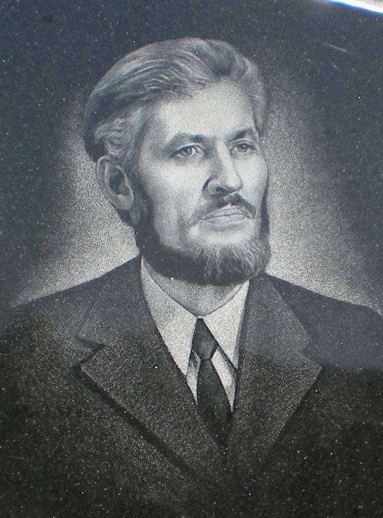

покажите работы,на чем работаете
полимер
гранит
полимер. он же-барабан,-пустышка.
  • Одобряю сказанное 5
полимер. ужасно воняет химией пока свежеотлитый.
эти образцы не я делал. моя МАМА.
да. так и живём.
полимер
портрет-7часов
фон-думал час, делал-два
виньетка-очень долгая. Обычно минут10, а эта- полтора часа
буквы-час,полтор
траву со свечой -не помню сколько. тоже около часа
  • Одобряю сказанное 7

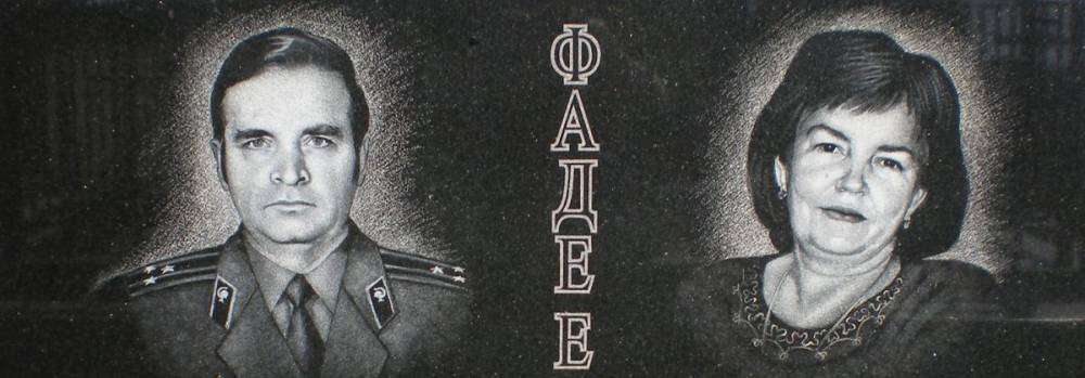

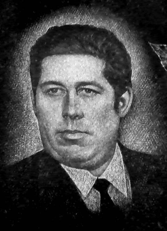

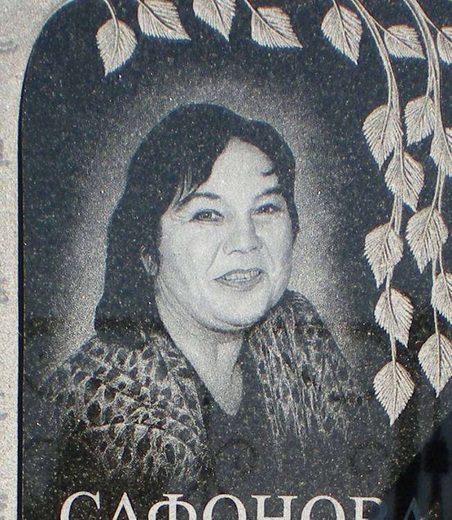

парочка быстрых портретов, 2,5 часа работы
начальная пробивка пучками 3,5мм))
 портреты :good: , глаз от глаз оторвать невозможно( вот такая тавтология получилась!)
крупными пучками дает классную фактурность.

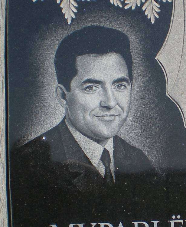

полимер
портрет-7часов
буквы-час,полтор

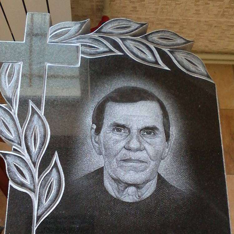

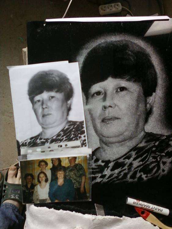

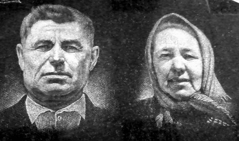

Не больше 4-5 часов на портрет , фото с телефона .. не ругайте))  надо поискать  фотика что то
  • 2 месяца спустя...
Barin, раскажите пожалуйста как так быстро, в чем секрет. Есть наверное какая-то своя система?
В среднем если стараться 6 часов, а если торопиться 3. Это про 30*40.

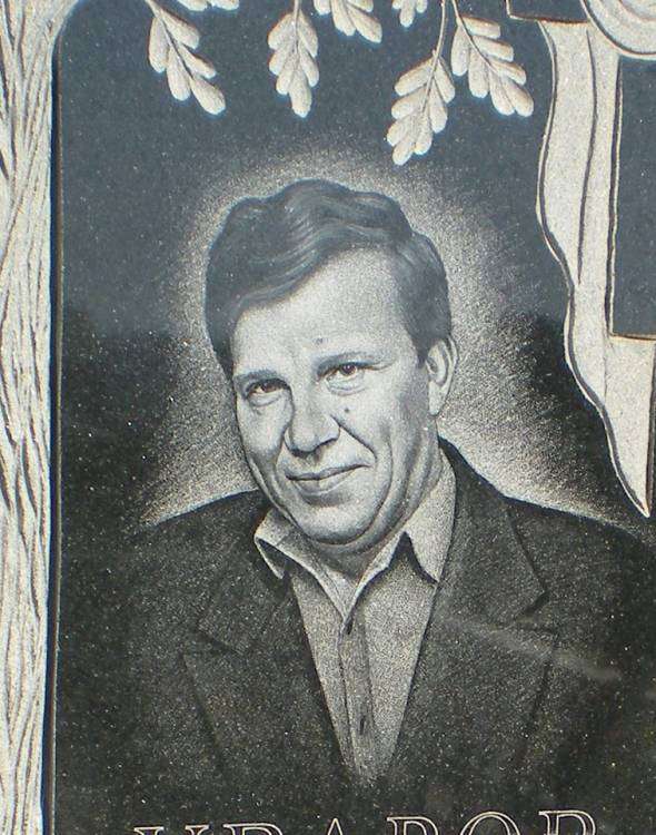

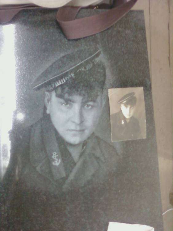

тетку с дядькой где-то по 5-6 часов потратил, парня за 2,5-3 часа примерно

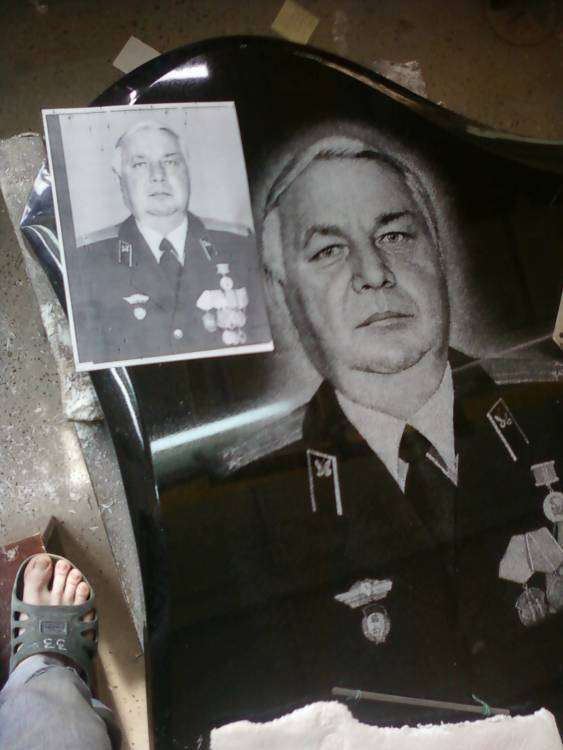

не знаю куда вставить мои "выкрутасы",попробую сюда.это,на мой взгляд те случаи,когда ручнику(с худ.образованием)проще и быстрее залабать портреты,чем париться часами в фотож..пе :)
на распечатке слева изначальный вариант,справа заменённые голова и рука

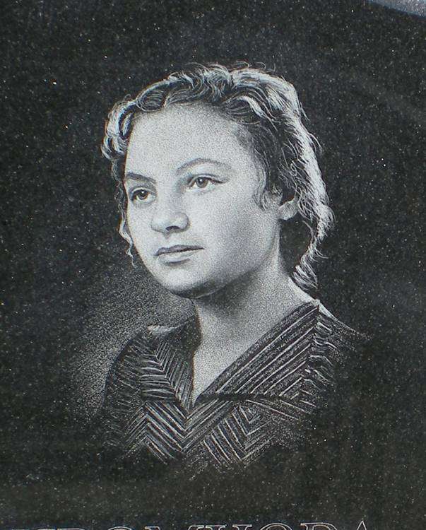

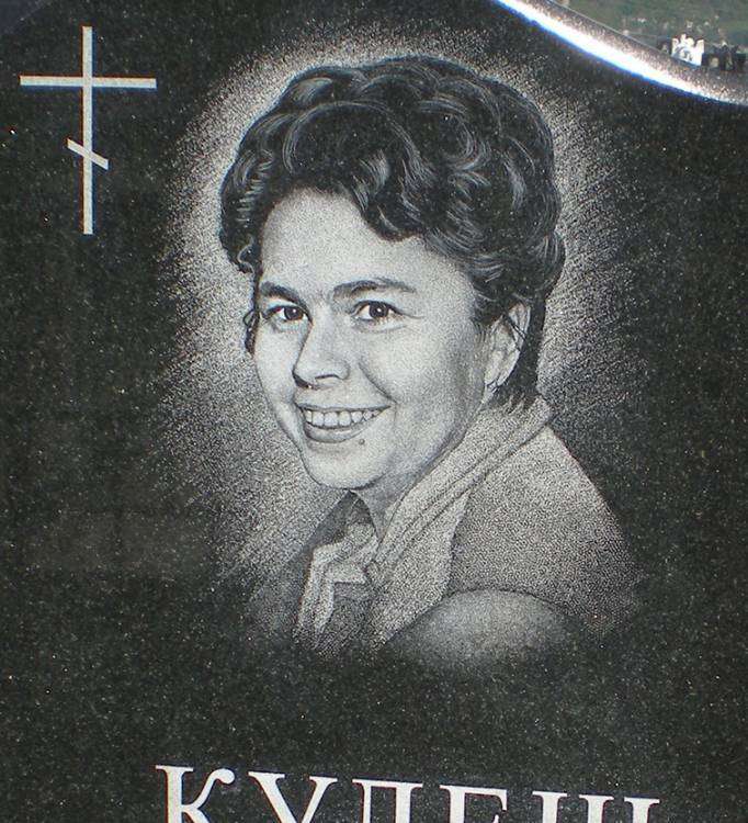

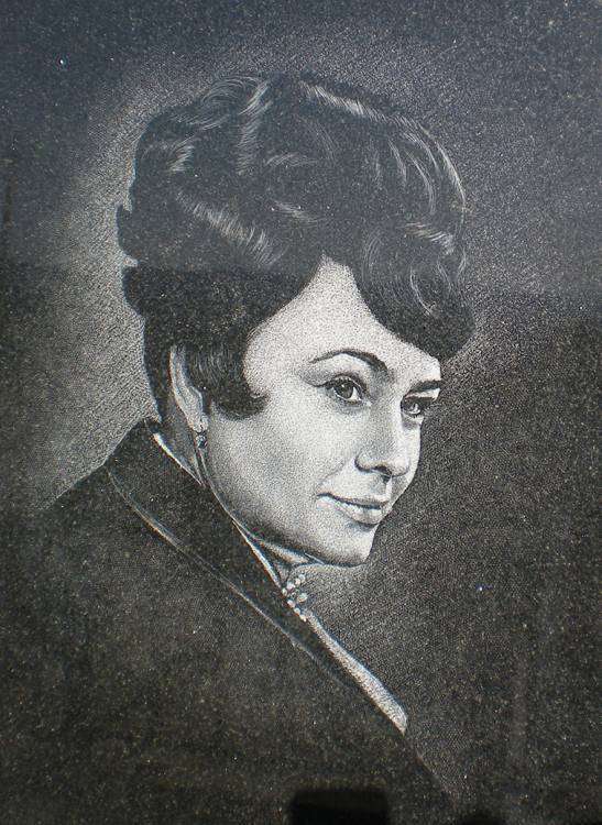

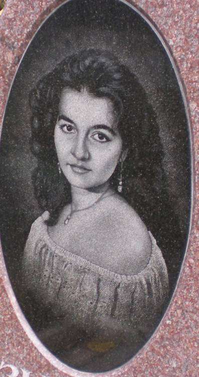

Вот мои старые быстрые 3-4 часовые
работы 2008-2011 года если поковыряться пару оригиналов найти из этих можно
станков ещё не было
я была вместо станка)))

не могу понять крупная фактура у тебя или..........? и какими пучками делала (диаметр спиц), конечно если не секрет. Заранее благодарен за ответ :hi:
