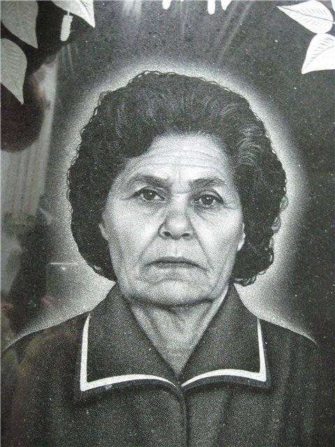

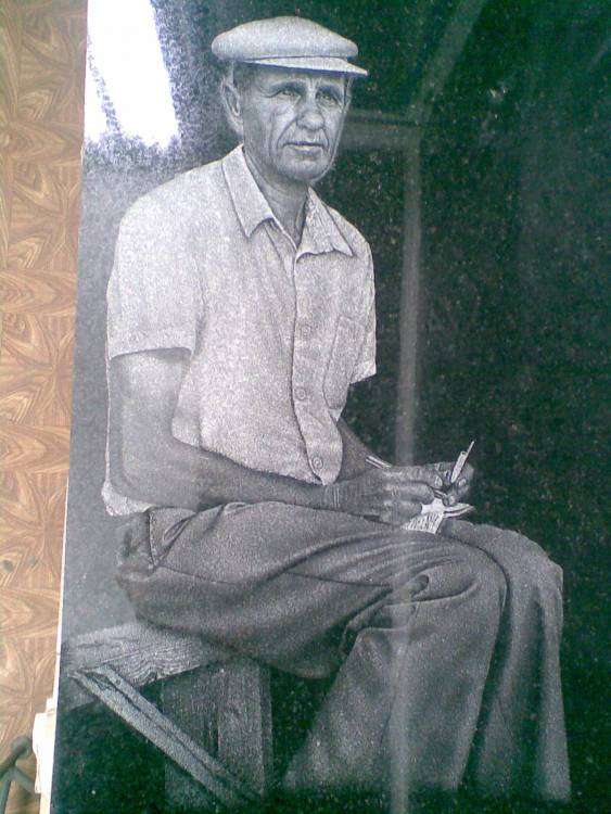

Популярный пост витос Опубликовано 29 июня, 2012 Популярный пост Поделиться Опубликовано 29 июня, 2012 Пока, что с мобилы нужно счелкнуть цыфрой для нормального качества 10 Ссылка на комментарий Поделиться на другие сайты Поделиться

Celena Опубликовано 29 июня, 2012 Поделиться Опубликовано 29 июня, 2012 хорошие работы!!! сколько лет работаешь? и сколько времени уходит на обычный портрет? Ссылка на комментарий Поделиться на другие сайты Поделиться

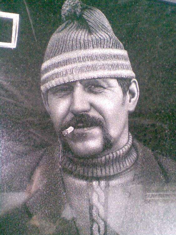

Арсен Опубликовано 30 июня, 2012 Поделиться Опубликовано 30 июня, 2012 Дядька в шапочке с бубончиком и с сигаретой...реальный образ...аплодисменты мастеру Ссылка на комментарий Поделиться на другие сайты Поделиться
витос Опубликовано 30 июня, 2012 Автор Поделиться Опубликовано 30 июня, 2012 хорошие работы!!! сколько лет работаешь? и сколько времени уходит на обычный портрет? Работаю 5 лет, в среднем 1.5 дня бывает день , бывает два.Для меня очень важно какой камень даже не фото... 1 Ссылка на комментарий Поделиться на другие сайты Поделиться
Celena Опубликовано 30 июня, 2012 Поделиться Опубликовано 30 июня, 2012 Работаю 5 лет, в среднем 1.5 дня бывает день , бывает два.Для меня очень важно какой камень даже не фото... умничек! хорошо работаешь! есть фото с оригиналом? Ссылка на комментарий Поделиться на другие сайты Поделиться

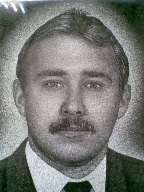

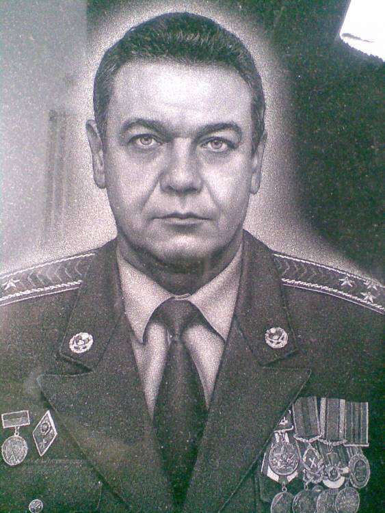

витос Опубликовано 30 июня, 2012 Автор Поделиться Опубликовано 30 июня, 2012 вот еще пару работ, обращаю внемание на структуру тела - пытаюсь ее передать. Как по мне чистая крошка в граверовке на граните не главное ------учитываем , что на улице тональность становится ярче... Подскажите почему не выкладываются на весь экран фото с цыфры, приходиться ево урезать по пикселям ,я наверное что, то не так делаю 1 Ссылка на комментарий Поделиться на другие сайты Поделиться
КАМЕНОТЁС Опубликовано 30 июня, 2012 Поделиться Опубликовано 30 июня, 2012 всё таки темновато, на мой взгляд, тени у тебя выходят. я бы их посветлее делал бы. Ссылка на комментарий Поделиться на другие сайты Поделиться
витос Опубликовано 1 июля, 2012 Автор Поделиться Опубликовано 1 июля, 2012 всё таки темновато, на мой взгляд, тени у тебя выходят. я бы их посветлее делал бы. Я так не считаю попытаюсь обьяснить почему. Первое,- работа натерта цынком блики стали ярче , тени соотвецтвенно темнее. Втарое освещение в помищении не супер, снимал без вспышки во избежание блика тени соотвецтвенно кажутся темнее.Когда работа будет установленна все тона при хорошем освищении-дневном свете, станнут гораздо ярче , он будет в самый раз.Я так вижу, это мое мнение, когда выполняешь работу в помищении в яркой тональности , на улице ничего кроми глаз, носа и рта -- нету. Вот почему я делаю контраснее!!! 1 Ссылка на комментарий Поделиться на другие сайты Поделиться
Тёха Опубликовано 1 июля, 2012 Поделиться Опубликовано 1 июля, 2012 Ну если ты так видиш то накой спрашиваеш???Светлые места хорошо сделаны а тени и полутени на последней фотографии недоделаны. Ссылка на комментарий Поделиться на другие сайты Поделиться
Celena Опубликовано 1 июля, 2012 Поделиться Опубликовано 1 июля, 2012 соглашусь Светлые места хорошо сделаны а тени и полутени на последней фотографии недоделаны. нужно бы подсветлить... на кладбище со временем твои тени станут еще чернее, и тогда останется одно черное пятно, а не тень, можно их оставить и темнее, но не настолько, я тоже стараюсь сильно не выбеливать, но все же так темно не оставляю, а на кладбище они остаются такими же контрастными... имхо... Витос, где цинк берешь? Ссылка на комментарий Поделиться на другие сайты Поделиться
витос Опубликовано 1 июля, 2012 Автор Поделиться Опубликовано 1 июля, 2012 соглашусь нужно бы подсветлить... на кладбище со временем твои тени станут еще чернее, и тогда останется одно черное пятно, а не тень, можно их оставить и темнее, но не настолько, я тоже стараюсь сильно не выбеливать, но все же так темно не оставляю, а на кладбище они остаются такими же контрастными... имхо... Витос, где цинк берешь? Да я сегодня, еще посмотрел, согласен темновато, - я не оправдуюсь просто камень был на 3 портрета видимо устал.....Сейчас после тово как я зарегистрировался на форуме и узнал для себя много интересного и нового, и увидел тоже.Делаю первый раз за 5 лет портрет без процарапки, вы знаете почемуто быстрее не только дабавилось то время, что уходило на прочерчивания, а воопще сам процес идет быстрее, пока не пойму почему??? А цынк я заказываю в аптеке, а воопще он очень вреден сильно сушит дыхательные пути Ссылка на комментарий Поделиться на другие сайты Поделиться
Тёха Опубликовано 1 июля, 2012 Поделиться Опубликовано 1 июля, 2012 Быстре потому что ты видиш весь портрет. у меня также было. Ссылка на комментарий Поделиться на другие сайты Поделиться

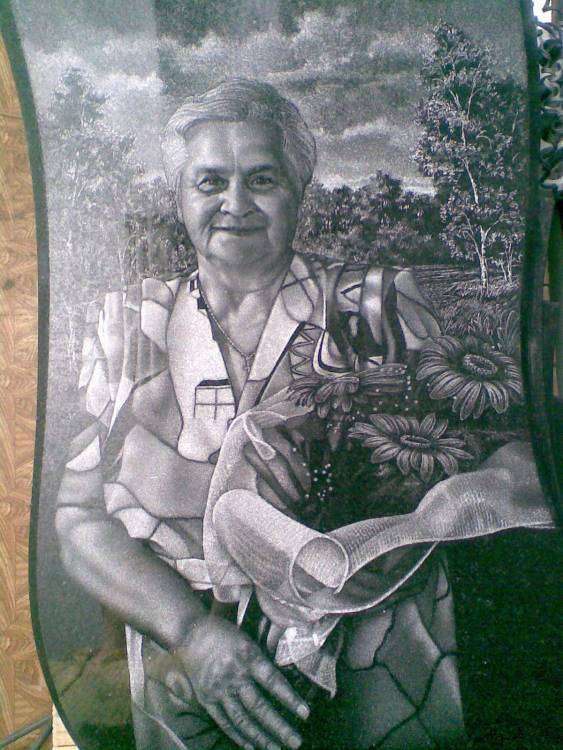

Мила Опубликовано 2 июля, 2012 Поделиться Опубликовано 2 июля, 2012 Мужик с папироской ,бабушка в платочке- мне особенно понравились.Последняя фото-живенько смотрится,но вот плечо справа- малОА у мужчины в кепке фон явно лишний Ссылка на комментарий Поделиться на другие сайты Поделиться
витос Опубликовано 2 июля, 2012 Автор Поделиться Опубликовано 2 июля, 2012 Мужик с папироской ,бабушка в платочке- мне особенно понравились.Последняя фото-живенько смотрится,но вот плечо справа- малО А у мужчины в кепке фон явно лишний Да действительно на фото плечо маловатое, было вроди-бы как нормальное, может перспектива( под углом сфоткал), - не знаю завтра посмотрю"спасибо", а по поводу мужика берет както нужно было вырвать.А фон рывками я не люблю))))))))))) Ссылка на комментарий Поделиться на другие сайты Поделиться
Celena Опубликовано 2 июля, 2012 Поделиться Опубликовано 2 июля, 2012 а по поводу мужика берет както нужно было вырвать.А фон рывками я не люблю))))))))))) можно просто рассеять фон, уйти на нет... я обычно так всегда делаю, получается хорошо, и почти незаметно... Ссылка на комментарий Поделиться на другие сайты Поделиться
витос Опубликовано 2 июля, 2012 Автор Поделиться Опубликовано 2 июля, 2012 можно просто рассеять фон, уйти на нет... я обычно так всегда делаю, получается хорошо, и почти незаметно... Я обычно фон делаю 1,5 здесь захотелось 1,2 а больше чем 19 нету, много времени ушло, да и фон ведь не главное)))))) Ссылка на комментарий Поделиться на другие сайты Поделиться

Мила Опубликовано 2 июля, 2012 Поделиться Опубликовано 2 июля, 2012 да и фон ведь не главное)))))) конечно не главное, но впечатление от такой трудоёмкой работы смазалось Ссылка на комментарий Поделиться на другие сайты Поделиться
Celena Опубликовано 2 июля, 2012 Поделиться Опубликовано 2 июля, 2012 Я обычно фон делаю 1,5 здесь захотелось 1,2 а больше чем 19 нету, много времени ушло, да и фон ведь не главное)))))) запасись большим пучком спиц, не меньше 1.5, можно и 2, на фон, то, что нужно)) а вот от фона многое зависит, Мила права! хороший фон, работа удалась)) Ссылка на комментарий Поделиться на другие сайты Поделиться
