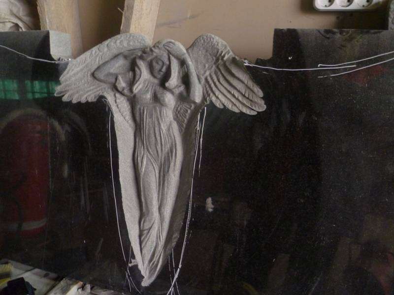

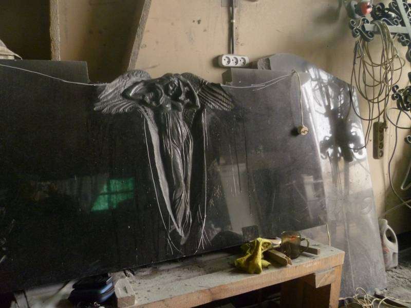

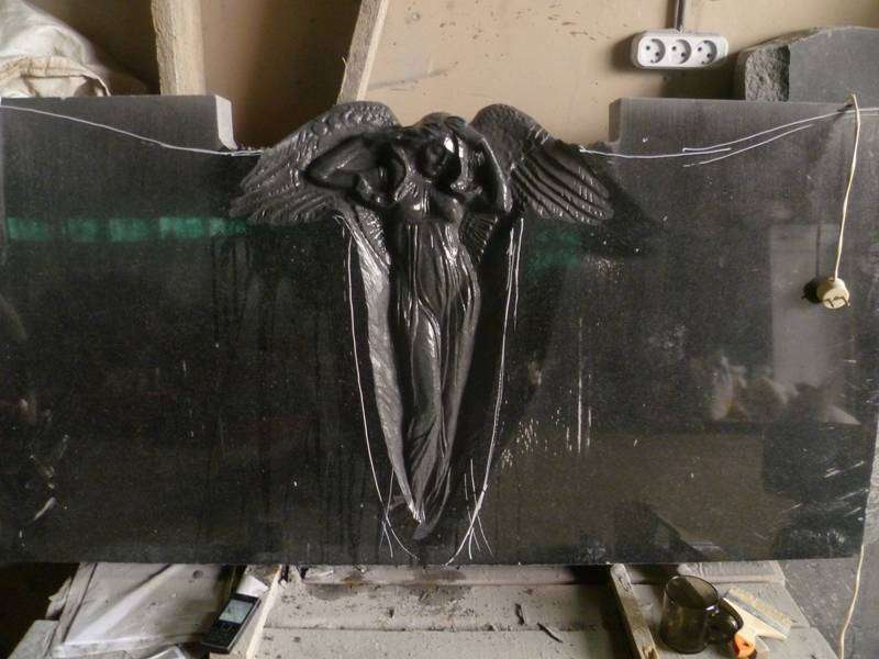

Rube моя первая резка
Rube

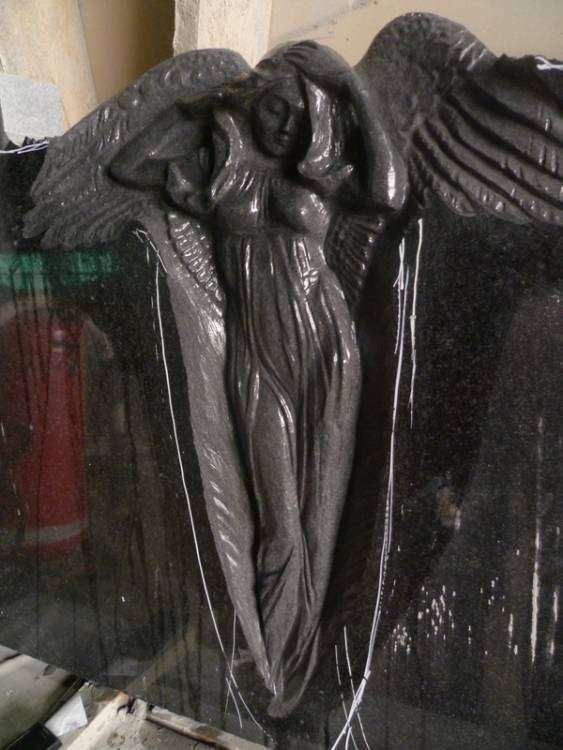

Моё мнение - если это ангел женщина ,то требуется ещё поработать с лицом. Возьми книгу " Пластическая анатомия" и отдельно проработай разные части (нос,губы), чтобы больше была похожа на женщину.

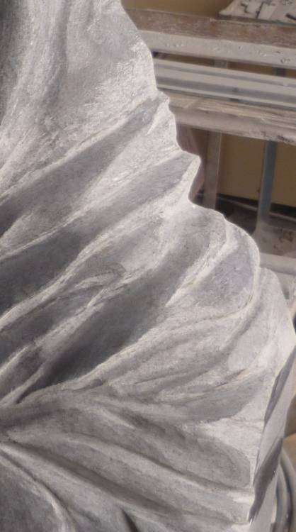

Покажи на фото труднодоступные места где неможешь подлезть, и ещё, есть ли у тебя ПШМ с фрезами?
есть, но не удобная, хочу макиту, там рукав тоньше, а подлезть не могу в глубину складок, пробовала полировать, выпуклые формы потемнели а глубина белая и следы от диска
вотpost-7784-0-26978400-1348476660_thumb.jp
По поводу неудобности ПШМ, мне тоже когдато было неудобно держать мою Макиту, так как она здоровая и после маленькой болгарки остаётся привычка того что диск режет паралельно корпусу инструмента а не перпендикулярно как в ПШМ, раньше это напрягало но сейчас привык и для меня главное подлесть в нужном месте. По поводу зачистки, как понимаю плащеницу резала в основном 115ым диском, я для зачистки использую такойже диск но зализанный, который плохо режет, в местах где нужно работать торцом болгарки лучше зачищать ПШМкой с конусной фрезой с мелким алмазом либо на больших скоростях чтобы компенсировать удары большого алмаза. Собственно надо ещё следить чтобы не диски не фрезы небили. По поводу полировки лучше оставь эту затею так как ИМХО неблагодарное это дело, ну а если платят то на форуме можешь поискать тему про полировку труднодоступных мест.
в том то и дело не могу найти на форуме все не то, можешь покажешь где?

@Rube, про полировку в трудных местах можно спросить у Богдана или ознакомиться в его теме http://graverstone.ru/forum/topic/283-%D0%B1%D0%BE%D0%B3%D0%B4%D0%B0%D0%BD-%D0%B8-%D0%BA%D0%BE/page__st__760#entry143374
Спасибо Вань, заказала на 1000 гривень, а сколько это в рублях интересно :blush:
Умнож примерно на 4, будет в рублях.
По поводу полировки трудных мест, либо тем что написано у Богдана либо вручную (черепашками, абразивными камушками).
ок, завтра попробую, спасибо :girl_dance:
Есть ещё способ, описывал OPAL в одной из тем, нужен рассыпной абразив (типа карунда) разной фракции, и несколько войлоков под разную фракцию отдельный, смачиваешь войлок - наносишь на него корунд - шлифуешь, я бы использовал сначала алмазную фрезу с мелким алмазом для зачистки крупных царапин, потом можно взять корундовые врезы ("чупачупсы", конусы, их в строительных магазинах продают для шлифовки под дрель) затем карунд фракции аналогичной 100-200 черепашки и 300-400 черепашки, после натирал бы уже финишной алмазной пастой до блеска... Но это всё в теории...
Но вручную... побереги свои руки! Я вручную полирую только на Богдановском лебеде с низу сердца так как инструмент туда непролазиет, дело физически сложное, как дрова пилять :) А потому лучше доверить это дело чернорабочим если уж припекло, а свои руки оставить лучше для дома с мужем :).. ну немогу я представить чтобы моя жена тёрла камень вручную поливая его водичкой :) хотя скавородки женщинам иногда приходится оттирать не менее усердно :download:

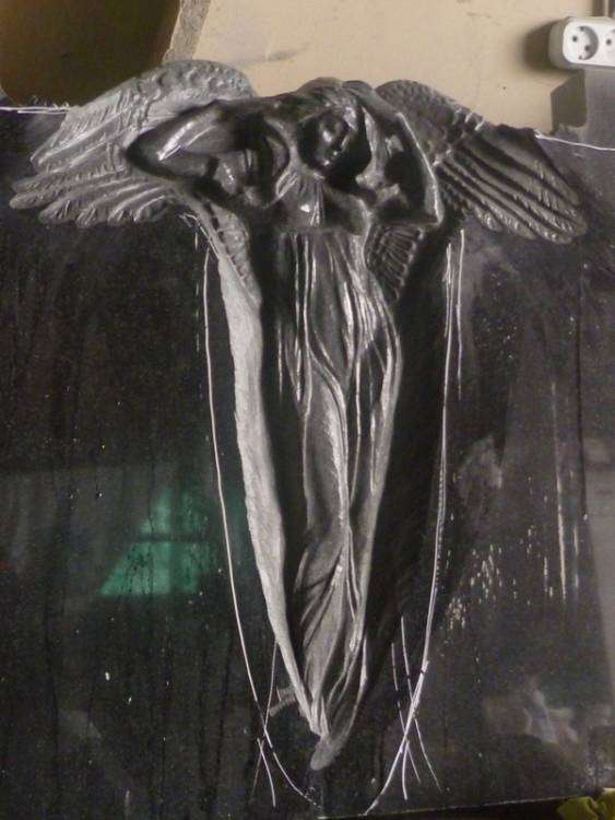

хм...опять начала ангелочка, думала все, перерыв, сделаю розы, или птичек, нееееет, увидела в инете красивого ангелочка и опять болгарку в зубы и в перед, опять же без макета, ну что за натура. :crazy_pilot:
