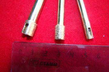

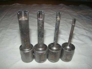

mrmeskys Опубликовано 9 февраля, 2014 Опубликовано 9 февраля, 2014 Сверла с центральной подачей воды. Резьба М-14. Мы,обычно сверлим болгаркой с центральной подачей воды. И один из наших коллег заставил меня пошевелить мозгами, и сделал вывод, что можно сверлит цилиндрическими фрезами (кстати проверил, хорошо получается, водичку на точку сверления): 1
