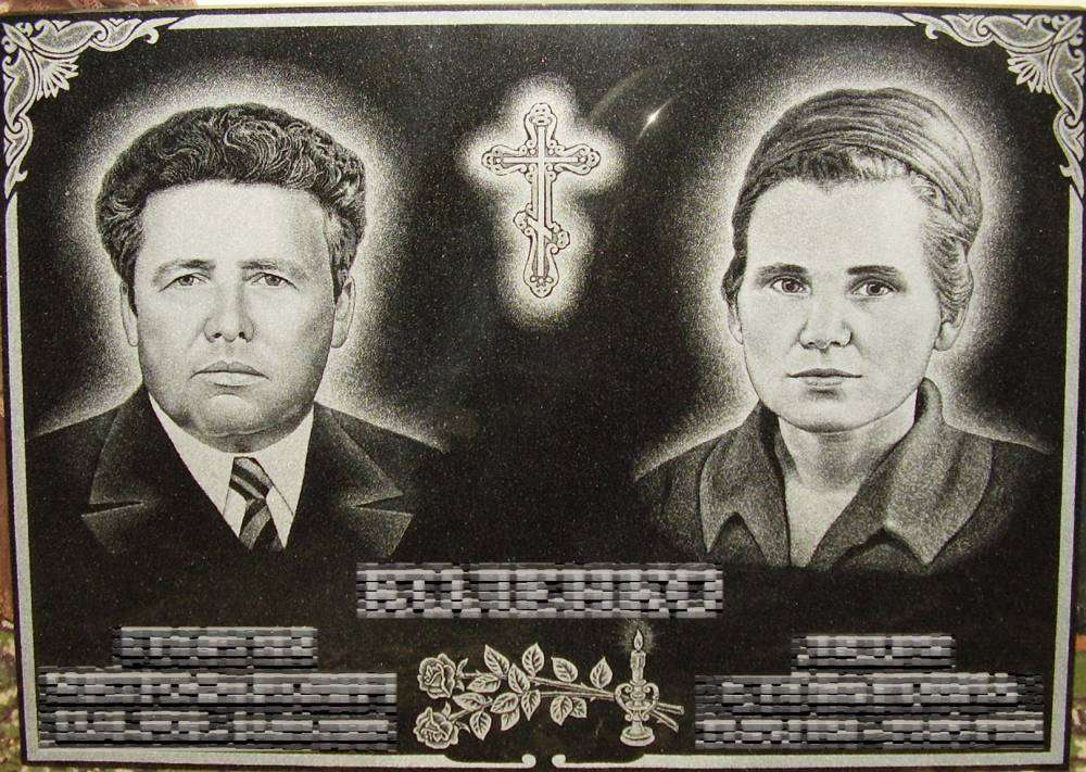

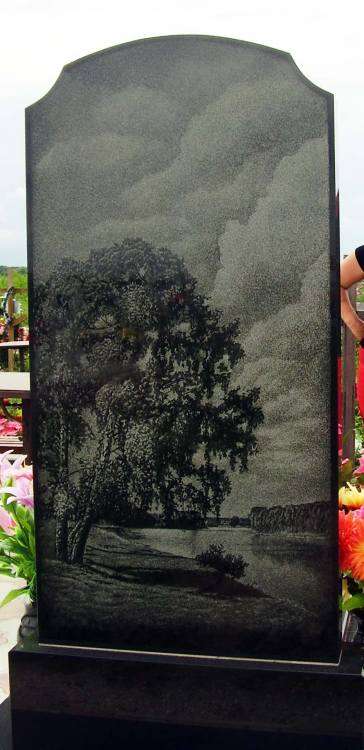

Enki Опубликовано 5 мая, 2009 Опубликовано 5 мая, 2009 По портретам работает муж, самой мне пока хвастать нечем, пара учебных работ не в счет - поэтому пока в роли подмастерья: помогаю ему в работе, высветляю, делаю шрифты, потихоньку учусь. Вместе читаем этот форум, и вот решили показать несколько его работ, что скажете, что посоветуете. Пейзаж на обратной стороне стеллы
Галюня Опубликовано 5 мая, 2009 Опубликовано 5 мая, 2009 Я бы растяжечку фона на нет свела..а то резковато заканчивается..попробуйте фона дать побольше..Чтоб он голову не очерчивал..как бы повторяя контур её..особенно за плечами ..а так всё нормально идёте..А чё такая точка крупная..чем работаете?
Виталий Опубликовано 5 мая, 2009 Опубликовано 5 мая, 2009 Пейзаж очень красивый,березки как живие .Анет у тебя случайно оригинала,с которого этот пейзаж рисовался.Если есть и не жалко скинь пожалуста в клипарты или в личку.
Enki Опубликовано 5 мая, 2009 Автор Опубликовано 5 мая, 2009 Спасибо за отзывы! Здоровая критика и советы - вещь в работе нужная. А чё такая точка крупная..чем работаете? Вот этм: Пучки где-то 1,5 мм. Весной прикупили 1-мм-вые, но эти работы были сделаны раньше. Если есть и не жалко скинь пожалуста в клипарты или в личку Посмотрю, если оригинал остался - выложу.

КАМЕНОТЁС Опубликовано 22 ноября, 2009 Опубликовано 22 ноября, 2009 нормальные работы. но я бы не делал такой фон большой. особенно у девушки блондинки он вообще не нужен.

Ol@nd Опубликовано 22 ноября, 2009 Опубликовано 22 ноября, 2009 но я бы не делал такой фон большой. особенно у девушки блондинки он вообще не нужен. Может быть и так. Но думаю что такой фон это издержки моего желания разнообразить работу, поучиться и поэксперементировать с так сказать эффектами) Может уровень моего умения и не позволяет в должной мере их реализовать, но мне кажется что можно привнести в работу некоторые ньюансы, которые возможно и не такие явные, но могут сделать портрет "интереснее". Я говорю о передаче характера света и работе с фокусом (законами перспективы). Что бы применять законы перспективы не только в пейзаже но и при работе над портретом. Т.е чем дальше тем - тени светлее, света темнее. Контуры и светотеневые переходы более смазанные, размытые. Реализуя это, как я думаю портрет смотрится интереснее, более объёмно, он как бы погружается в пространство камня, сливается с фоном, а не одиноко "картонно" маячит на чёрном поле.Вот фон может открыть пространство для таких экспериментов. Сделать портрет как бы обволакиваемым светом, или же при подходящей фотке привнести некоторое свечение - отражённый от светлого лица свет может образовать как бы слегка уловимое облако вокруг лица (на фоне чёрных волос). И даже клиенты это замечают, говорят - ух ты, он(она) прямо светятся! Вот взять художника Бугеро, фантастические работы! Вот он использовал перспективу, как интересно смотрится, или как "светятся" лица, тела у Рембранта... почему бы не попытаться и на памятниках использовать эти эффекты, законы перспективы. Кстати фотоаппарат не так передаёт попытки использовать то о чём я выше писал. На станках, ретушируя фотошопом возможно это даже легче реализовать. Ну конечно, всегда в силе "дело вкуса". Вот возможно не самый подходящий, но всё же пример. Сначала портрет сделан как обычно, потом несколько обработан. Или эта девушка. Так как голова имеет округлую форму, то "дальний" план можно "размыть", особенно на границах соприкосновения с фоном, а по мере приближения по форме к "первому" плану стараться делать чётче. Это придаст объём. К тому же, можно привнести свечение (отражение света от лица) Пройтись слегка пучками по контуру лица (волосам). На оригинале этого нет, но такой ньюанс может на мой взгляд украсить работу.
Ol@nd Опубликовано 1 июля, 2010 Опубликовано 1 июля, 2010 Пейзаж на обратной стороне стеллы, цветы и голубя гравировала жена)Стелла 130хсм, поле самого портрета с пейзажем 130х62см. Кто может подсказать сколько может стоить такая ручная работа? (Краснодарский край)
