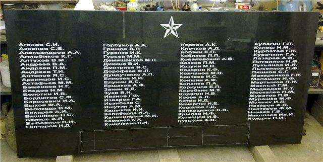

zema Опубликовано 23 апреля, 2010 Опубликовано 23 апреля, 2010 вот такая лента.что с ней стало когда добавил обводку в 2 ммпочему то нескоко контуров появилось.резал эту же ленту просто без всяких обводок-но меньшего размера-все четко было.а это то что сделал.еще вторую такую же сегодня доделал но там 3 колонки 4 тая про запас.Роман н-с корель коллекции.Vlad-подозреваю что ты прав.что клипарт кривой а не руки.так по крайней мере хотелось бы мне думать.
Vlad Опубликовано 24 апреля, 2010 Опубликовано 24 апреля, 2010 А может быть такое: глюки часто бывают, когда задаешь контур для больших по размеру объектов, поэтому для объекта размером в 3 метра лучше создать его дубль в 30 см, оконтурить и затем увеличить все до нужного размера
