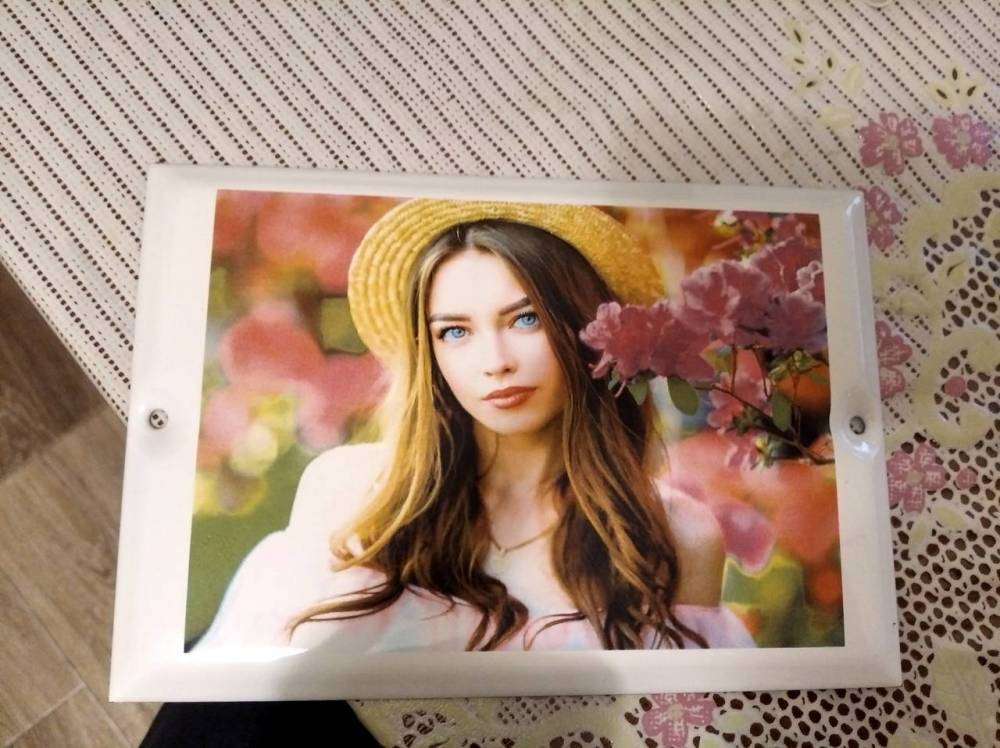

но впринципе печатает он не плохо, ниже изделие после печати и термопереноса, причем на родном профиле, тонер мз классик
Изменено пользователем severnyi
1 час назад, severnyi сказал:
Я конечно понимаю что оригинал имеет такой цветовой охват, что не каждый струйник его распечатает, но все же с нормальным профилем этот файл был бы вот так на немецком тонере.
1 минуту назад, basilok сказал:
ну с нормальным профилем такой цветовой обхват скорее всего и был бы, ну или близко к нему, а с родным профилем от херокс 6510, вот такой получился как на заготовке!) профиль я под него даже и не пытался делать, тут с другими проблемами в этом принтере надо сначала разобраться! стоит он пока у меня, а рядом еще и китайский тонер лежит, может когда нибудь руки дойдут и состыкую их и до ума даже доведу!))) с рико таких проблем во всяком случае нету, тьфу,тьфу конечно!):biggrin:
