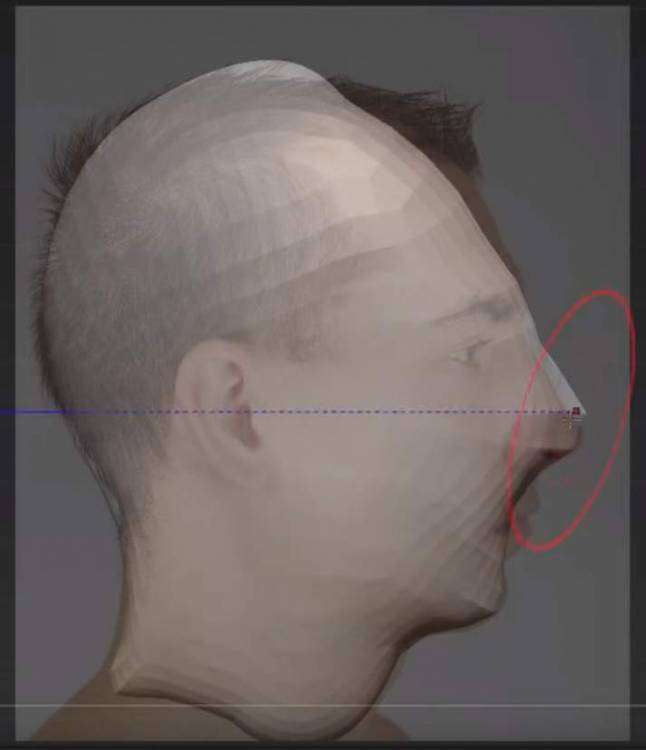

ibucov Опубликовано 20 августа, 2019 Опубликовано 20 августа, 2019 @..RockWalker.. расстояние от модели до забора показал потому что там более наглядно. Такие же искажения присутствуют на лице в меньшей степени, но они присутствуют и они отрицательно сказываются на схожести. Потому что сами писали что требует точных измерений. А когда правильная перспектива руки сами сделают правильные пропорции без измерений. Измерять расстояния по фото это гиблое дело, сам пробовал. Измеряю только тогда когда строгий анфас, строгий профиль и правильная перспектива основные пропорции 1

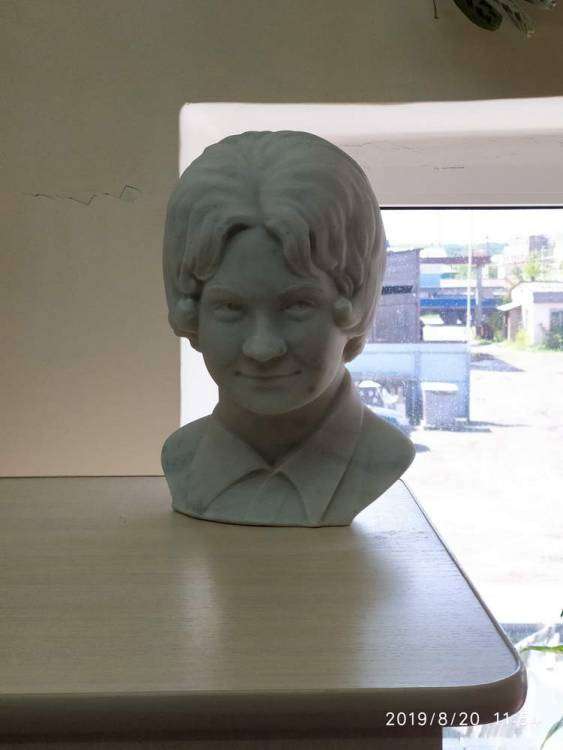

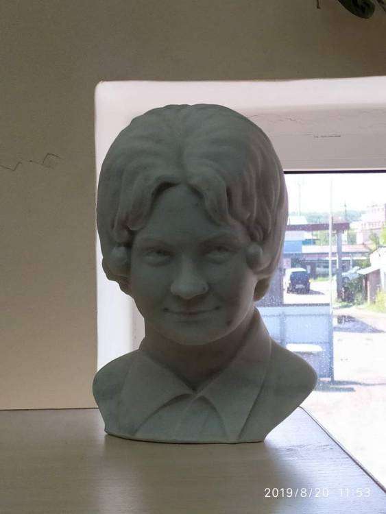

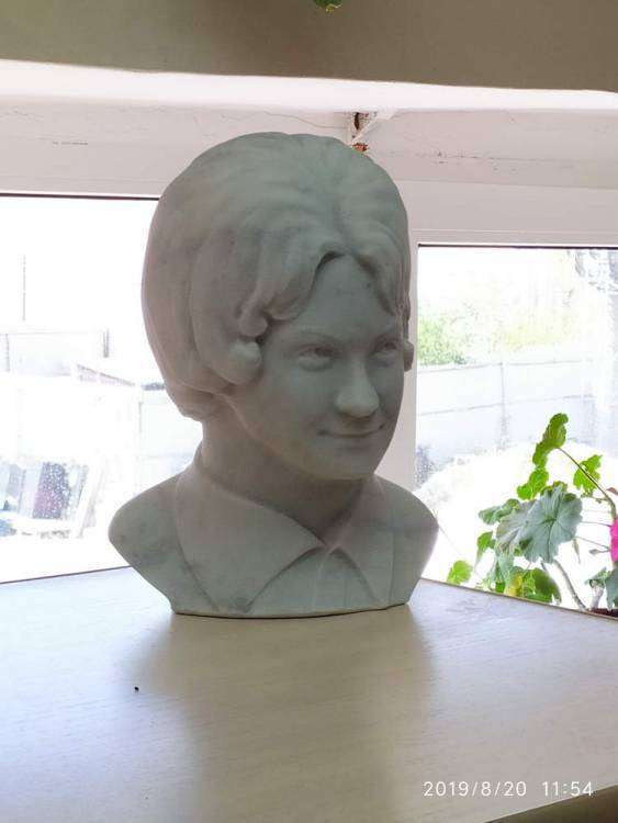

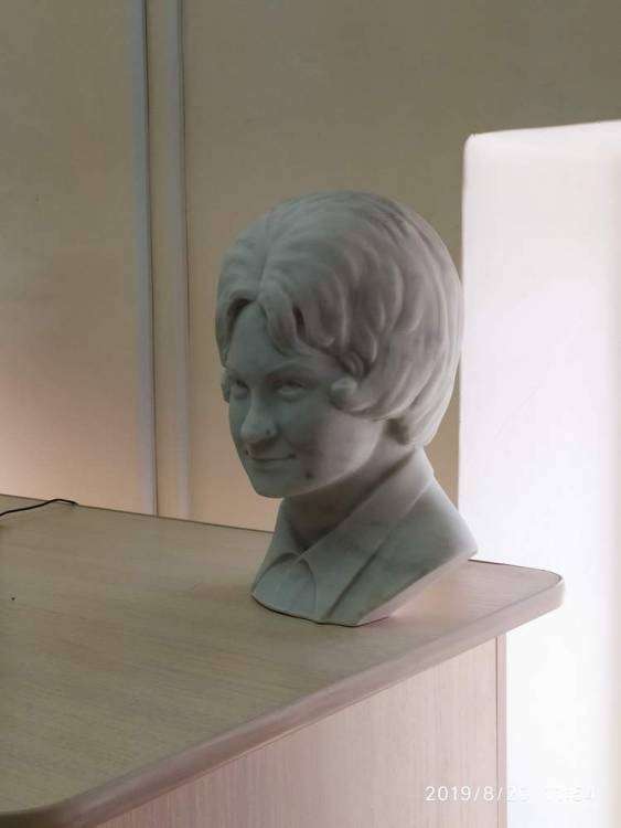

КАМЕНОТЁС Опубликовано 25 августа, 2019 Опубликовано 25 августа, 2019 20.08.2019 в 15:15, Филимон сказал: На крутой какой то телефон с двумя камерами и зумом, сам был на расстоянии 1,5 метра Филимон , используй газобетон как пробник, перед мрамором. На мой взгляд общего с моделью мало искажение идет машинное. Шея толстая,голова приплюснутая. Конечно женщины такие бывают, но это не женщина с модели .

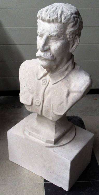

Калуга Опубликовано 26 августа, 2019 Автор Опубликовано 26 августа, 2019 Моделей Сталина много. Вот одна из них. Здесь наибольшей трудностью будет поиск заготовки Производители пеноблоков неохотно идут на нестандартные для них размеры. Это связано с трудностями по перенастройке оборудования для производства пеноблоков. Поэтому придётся скорее всего подгонять модель под найденный пеноблок.

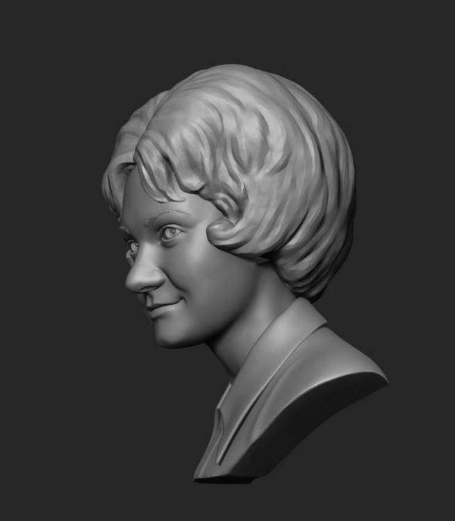

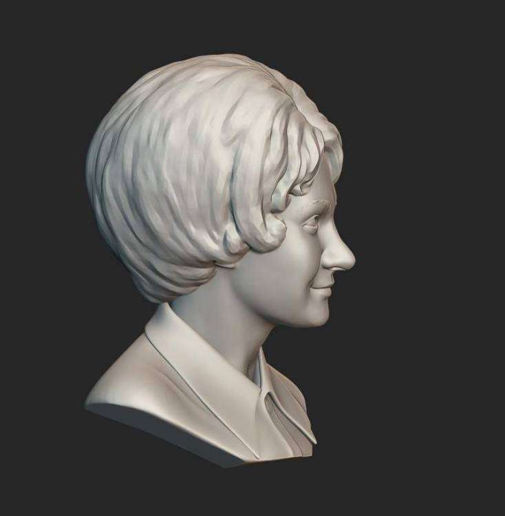

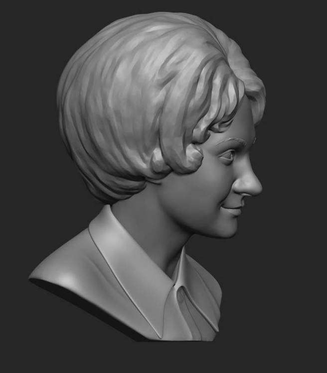

AndreyTar Опубликовано 26 августа, 2019 Опубликовано 26 августа, 2019 @Филимон Можно у модели скрин сделать в профиль ? 1
AndreyTar Опубликовано 26 августа, 2019 Опубликовано 26 августа, 2019 К тому, чтобы понять как люди делают модели.
КАМЕНОТЁС Опубликовано 26 августа, 2019 Опубликовано 26 августа, 2019 11 часов назад, Калуга сказал: Здесь наибольшей трудностью будет поиск заготовки склеил нужный размер и фрезеруй себе
Роман Антропов Опубликовано 26 августа, 2019 Опубликовано 26 августа, 2019 10 часов назад, Филимон сказал: можно и исходник обещали показать..
Анфим Опубликовано 27 августа, 2019 Опубликовано 27 августа, 2019 Да...волосы не так .Нос ..не такой.А глаза вообще...глубоко посажены.Подбородок с небольшой ямкой и прямой.В общем неудачно как то получилось.Не знаю кто делал.Но я в то время жил когда такие прически носили .Да и типаж как бы то же обыкновенный для того времени и батник(рубашка).
..RockWalker.. Опубликовано 27 августа, 2019 Опубликовано 27 августа, 2019 Не самая удачная модель Анат.А. Но с одной фотки делать трудно круглый бюст, даже скульптору. Упустил анатомию . Пробор причёски выше темечки. На фото у неё наклон головы, иллюзия гривы. Нос.. А в целом Анатолий хороший-отличный моделер 2,5Д.

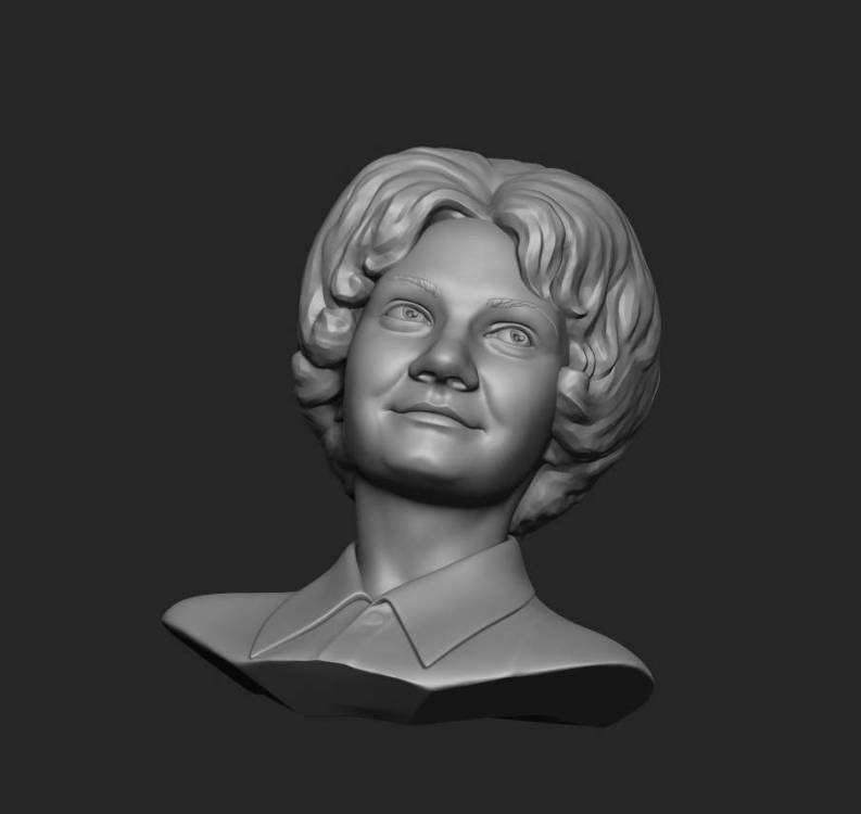

AndreyTar Опубликовано 27 августа, 2019 Опубликовано 27 августа, 2019 @..RockWalker.. Какой упустил, давайте говорить честно и прямо, там никакой анатомии нет. Там просто перенос теней какие видит на фотографии. А посмотрите какой нос, какое отношение лицевой части черепа к объему волос. С чем соглашусь , он умеет хорошо работать в программе. Посмотрите "рельеф" женщины выставленный у него, где правая сторона, которая должна быть дальше, а у него выворачивается вперед, линия рта с линией глаз и носа должны уходить в перспективу ( этому учат детей в художке ), у него выворачиваются в обратную. Как бы не пыжился, тыжился, ничего не понимает в анатомии и не хочет это понять. 1
Kuznetc Опубликовано 27 августа, 2019 Опубликовано 27 августа, 2019 3D модель имеет хоть какую-то схожесть, в общих чертах. А вот пробник вообще не то
..RockWalker.. Опубликовано 28 августа, 2019 Опубликовано 28 августа, 2019 11 часов назад, AndreyTar сказал: уходить в перспективу Полностью согласен , но небольшую ремарку позвольте, для ясности окружающим. Вероятно у той бабушки индивидуальная особенность лица.(Было бы слишком безграмотно так ошибиться, куда заказчики смотрели) Специфика моделирования в программе в том что пропорции рельефа ,,подтягивается,, под референс (фото). В этом и ошибка. Нос даже на фото не соразмерный, из- за искажения перспективы и наклона. Выше был спор о способе фотографирования модели. Это и есть наглядный пример того, как лицо деформирует излишняя перспектива. И если в рельефе,( и то не высоком) ещё и прокатит то с круглой скульптурой без знаний элементарных законов анат и перспк. нет. Пример с носиком.
ibucov Опубликовано 28 августа, 2019 Опубликовано 28 августа, 2019 Перспектива да, но та модель женщины, если мы говорим об одной и той же модели, так и должно быть потому, что когда человек ухмыляется уголки рта находятся на разных уровнях, смещенно в одну сторону, даже когда человек улыбается есть асимметрия, отсюда и эффект обратной перспективы. На фото думаю это лучше заметно Ухмылка есть и на этой фотографии выше, но на модели нет асимметрии...

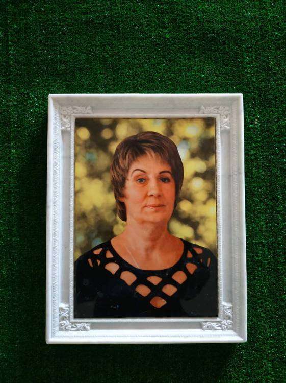

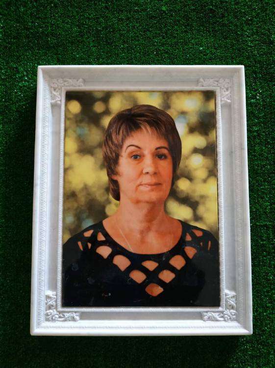

Филимон Опубликовано 3 сентября, 2019 Опубликовано 3 сентября, 2019 Рамка из мрамора коелга, для вставки керамогранита, смотрится хорошо! 3 2
Калуга Опубликовано 3 сентября, 2019 Автор Опубликовано 3 сентября, 2019 Смотрится -то хорошо, но себестоимость... Хотя , если клиент платит, то почему бы и не делать.
