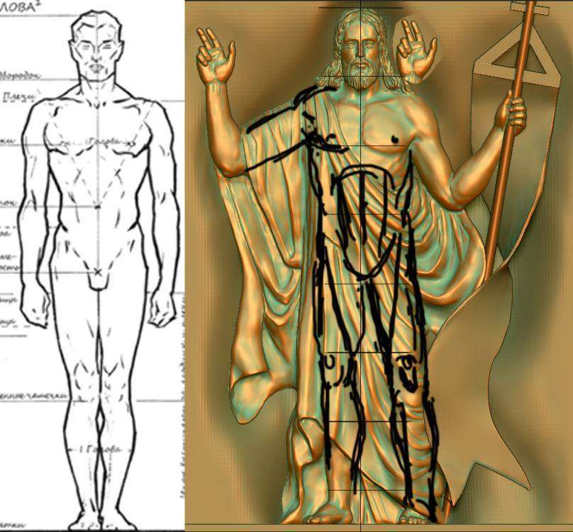

@Калуга   А станок выдал то, что ему скормили.   И корм не качественный.
Модель красивая, но он реально больше на посейдона похож. Трезубец только в левую руку дать.

Маленько добавлю,рука с двумя пальцами вверх отдельно идет,она не от этого дяди.Расстояние от плеча до локтя и толщина бицепса,не соответствует. Если смотреть по черному маркеру,то толщина туники будет толще ватного одеяла. Не хотел не кого обидеть:)

ПОГРАММА ,, ZBRUSH,,  ПОЗВОЛЯЕТ РАСЧЛЕНЁНКУ  ПО СВОЕМУ УСМОТРЕНИЮ КОЛБАСИТЬ. А ВОТ КАК ИХ ПРАВИЛЬНО РАСТАВИТЬ ПОД ТРЯПОЧКОЙ И В КАКИХ РАЗМЕРАХ, ЗАВИСИТ ОТ  НА СКОЛЬКО ИЗУЧИНА АНАТОМИЯ.  И НА ТРЯПКЕ СКЛАДКИ, ЛЮДИ СЕМЕСТР ИЗУЧАЮТ В УЧ. ЗАВЕДЕНИЯХ.   НИ КОГО НЕ ХОТЕЛ ОБИДЕТЬ. НУ РАЗ НАС ЖДЁТ ВПЕРЕДИ ЭРА ФИГУР ЧПУШНЫХ НА КЛАДБИЩАХ, МОЖЕТ ПОДНИМЕМ ПЛАНКУ ЧУТЬ ВЫШЕ ДЕЛЕТАНСТВА.
 Я понимаю что в ручной резке, бывают ошибки в пропорциях или камень отхватил лишку. Пыль, пот. жара... Но тут то попа в кресле. глазки в монитор. И при том такие возможности переставлять руки ноги голова.с других работ на новую...

А кто ж против Планку поднимать?. Предложи Высокопрофессионально исполненные модели, а мы уж нарежем сколько нужно)))) Бобби хотябы Делает,то, что ему заказывают.  а не демагогию про пропорции разводит .

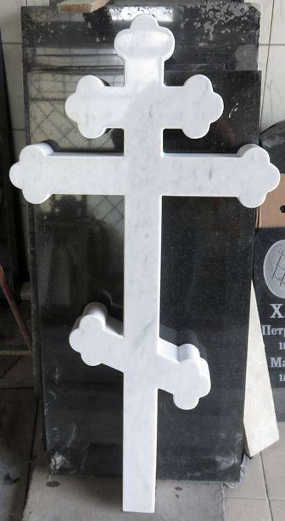

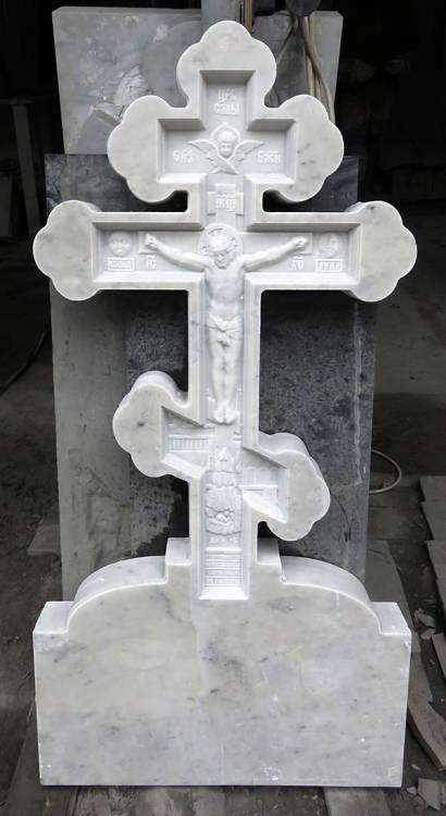

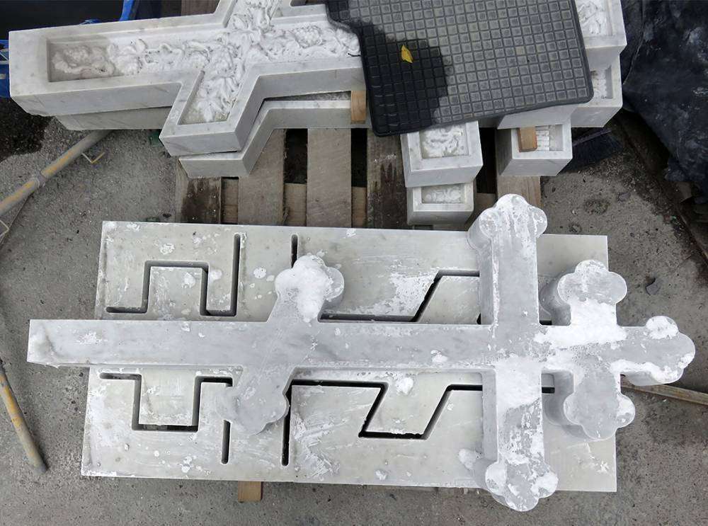

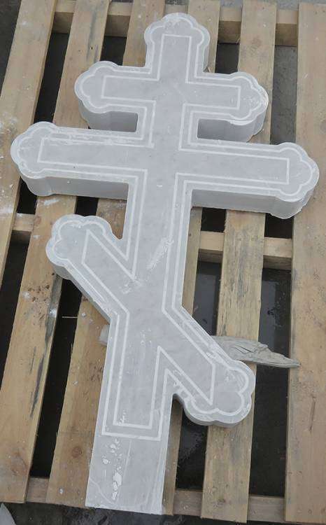

Кресты ,кресты, кресты...
  • Одобряю сказанное 3

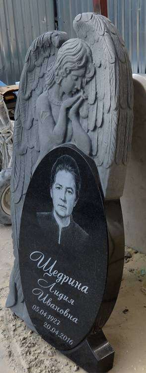

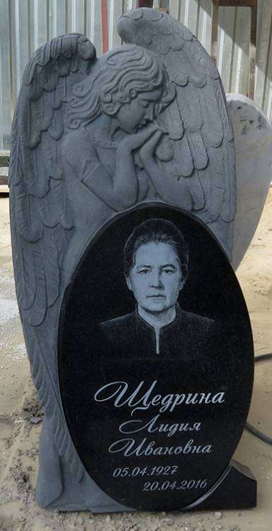

В заказах одни кресты и ангелы:

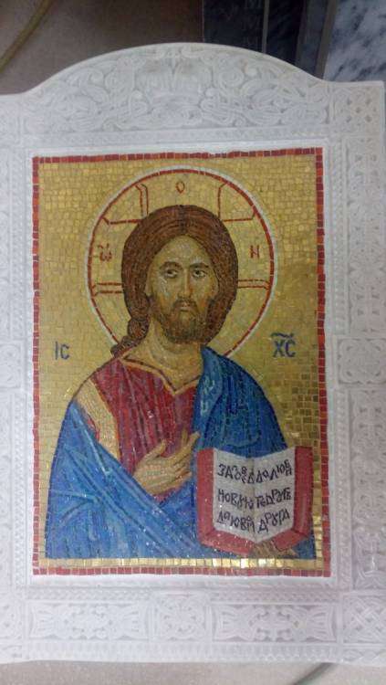

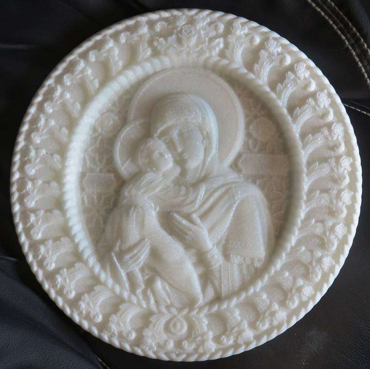

Заказали вот такую иконку для врезки в гранитный памятник. Модель собрал за 10 минут из имеющихся заготовок. Диаметр 270 мм из плитки 20. Фрезеровалась примерно 4 часа.

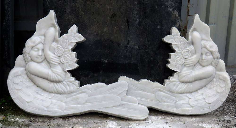

Отсутствие  зеркального литьевого мрамора вынудило делать это на фрезере (по модели bobi)^

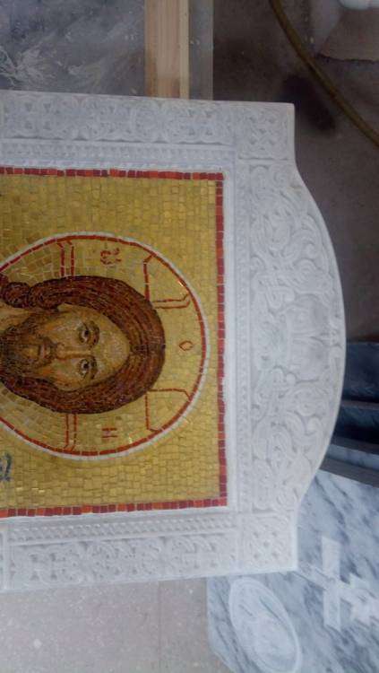

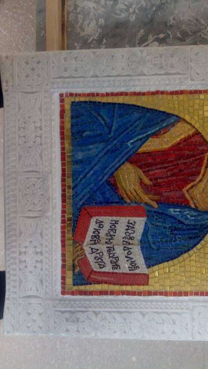

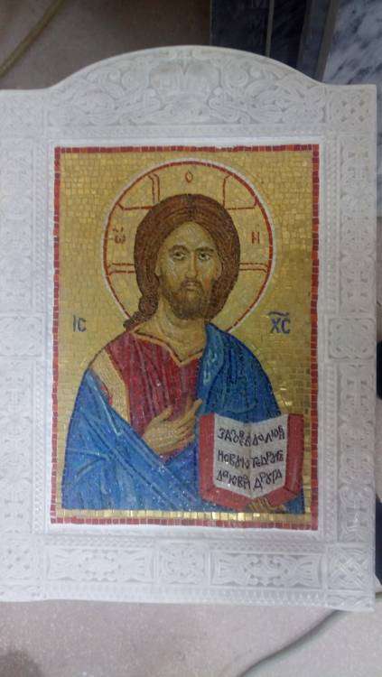

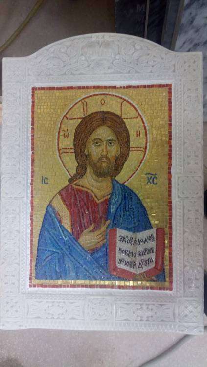

То же попросили сделать обрамление иконы, спасибо Калуга с твоей модели взяли.

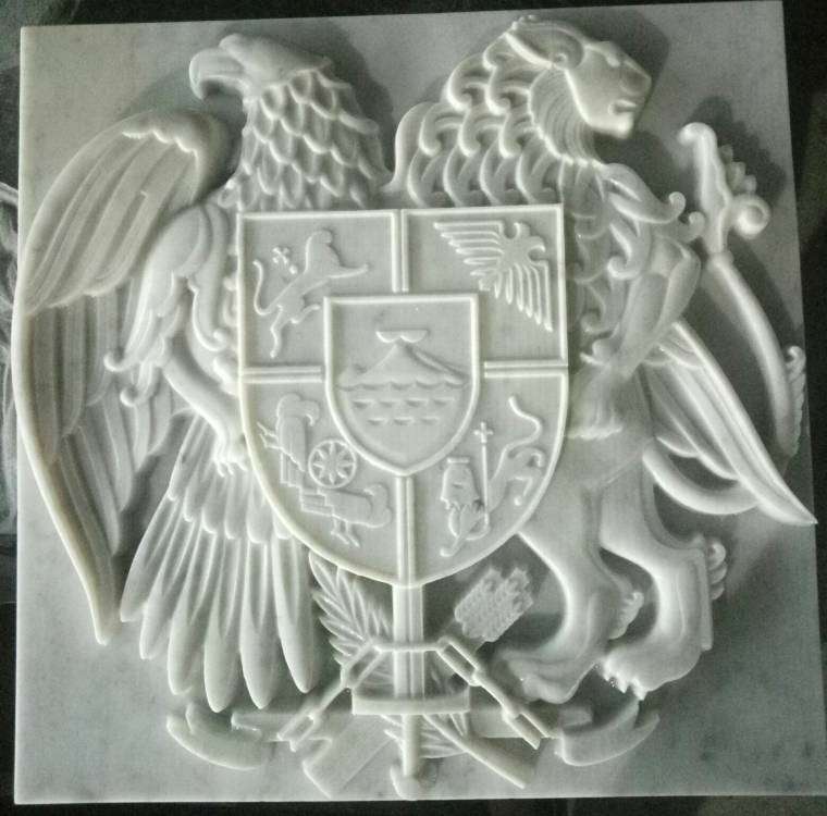

Тоже балуемся потихоньку.  Вот герб Армении в подарок 500/500

YurgenAKA Нам пока до такого качества надо расти, а сколько доработки по времени ушло и чем дорабатывалось или ни чем?

снято со станка и высушено компрессором. Вот и вся доработка)))
Фотку фрезы и режим если можно пожалуйста.
YurgenAKA И пару бы фоточек поближе.

уже висит в  ресторане в 200 км от меня, так что фотосессию не сделаю(((    черновая как у всех наверное. чистовая фреза китай конус R1,5 шаг 0,2  4м.мин.
