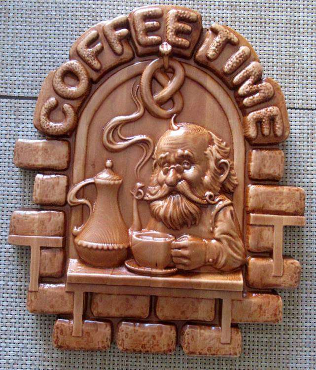

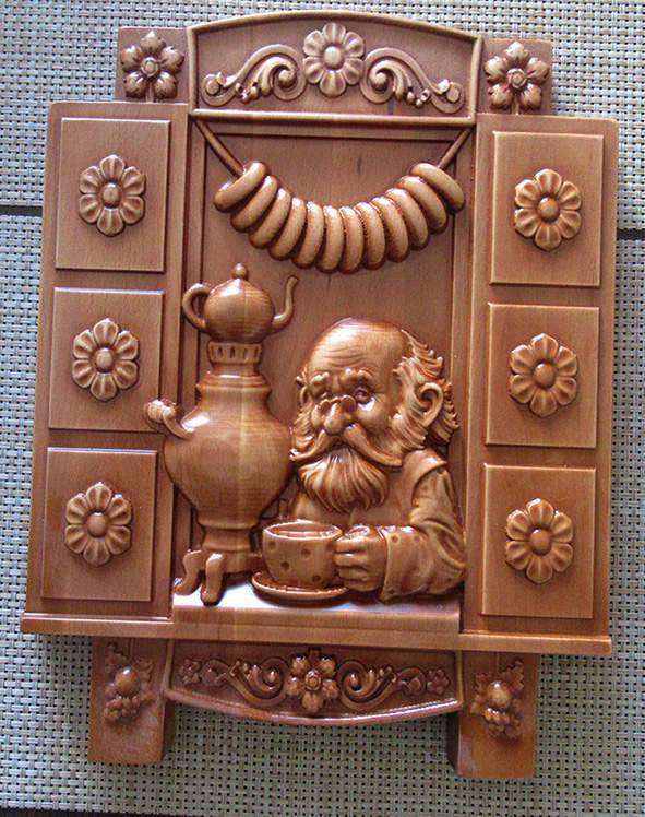

Калуга Опубликовано 26 сентября, 2018 Автор Опубликовано 26 сентября, 2018 Лучше без фонариков пить чай и кофе: 1
Калуга Опубликовано 26 сентября, 2018 Автор Опубликовано 26 сентября, 2018 Я бы лучше типа такого отфрезеровал:

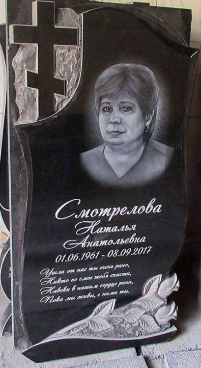

Cutting Опубликовано 26 сентября, 2018 Опубликовано 26 сентября, 2018 В 22.09.2018 в 12:35, Калуга сказал: Не зря приобрёл лазерный станок. Ещё не полностью его освоил, а он заменяет собой 4 ударника. Раньше думал приобретать ещё один ударник к 4 уже имеющимся , не успевал по заказам. Теперь наоборот уже имеющиеся простаивают. Лазерник рулит. Вот одна из его последних работ: Если ретушь делаешь сам, то это не очень... Если делает кто то, то смени его. Для лазера так не надо...делать. После лазера картинка...гравировка... остается живой...а тут...((((
Калуга Опубликовано 26 сентября, 2018 Автор Опубликовано 26 сентября, 2018 Менять никого не собираюсь, живу по принципу: лошадей на переправе не меняют. Всё в стадии освоения. Всё ещё впереди. Это только первые ростки. 1
Cutting Опубликовано 26 сентября, 2018 Опубликовано 26 сентября, 2018 Как там у Высоцкого..........большой, ему видней. Тогда успехов!!! Но долго будешь к ним идти...))))

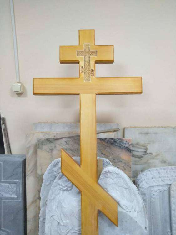

Филимон Опубликовано 26 сентября, 2018 Опубликовано 26 сентября, 2018 20 минут назад, Калуга сказал: Я бы лучше типа такого отфрезеровал И такие есть вроде и еще вида три-четыре, сейчас хочу накладные сделать на лакированные гробы, а то гроб красивый, "деревянный", а крест бьем из фольги, вот думаю чуть получше, покрасившие будет))) 1
