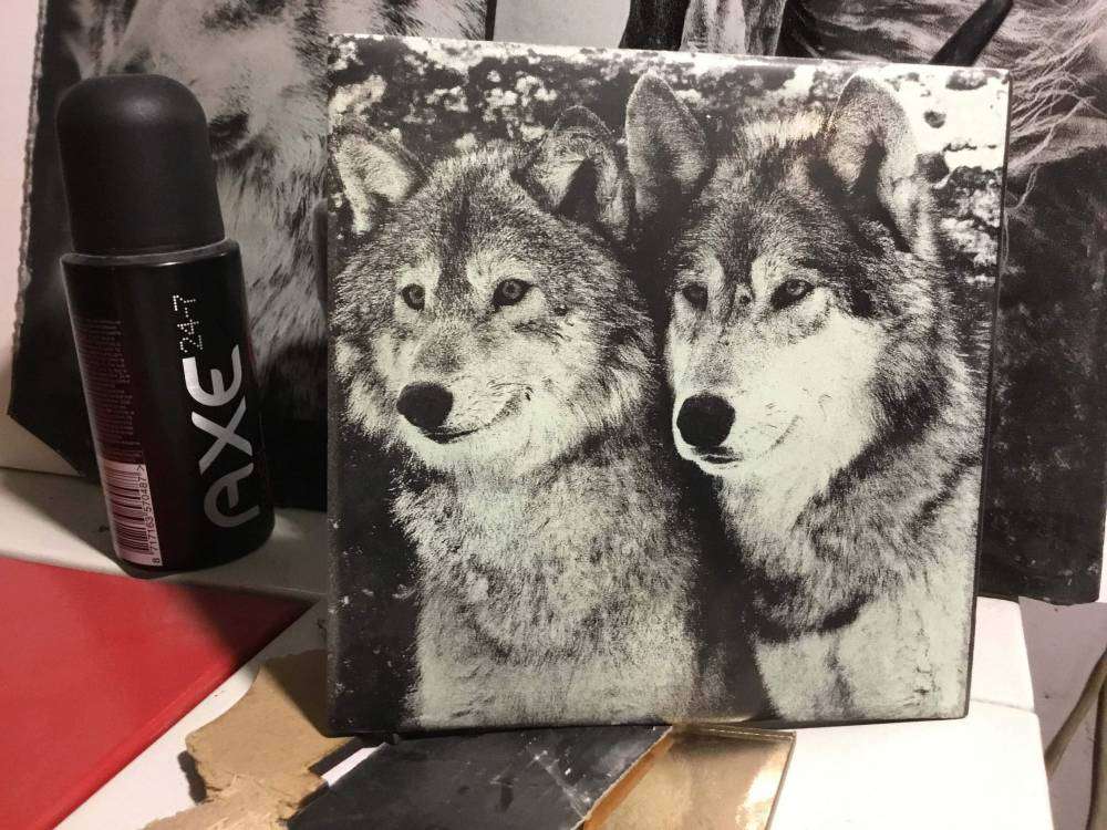

59 минут назад, Калуга сказал:
запихнул в него метровую плиту и через 6 часов получил готовую гравировку.
:blink:
6 часов для этого камня, это реально в три раза дольше положенного.Ты весь макет одним махом жжёшь с разрешением 250 и на скорости 300?
Какой контроллер стоит?

Я просто не хочу быстрее - от этого страдает качество, пока. Что будет дальше - не знаю . Это оборудование я только осваиваю. Со временем скорее всего будет лучше и быстрее.  Но по сравнению с ударниками меня и это вполне устраивает.
Zelenok, а за сколько времени ты бы это сделал на ударнике?  6 часов на лазере меня вполне устраивает. Может быть это можно сделать за 2,5 часа, но я сомневаюсь в качестве полученного.
Gutting, ты не ничего не написал про размеры.
Ваши посты говорят о том, что я стою на правильном пути - собрался брать второй лазер. Спасибо Вам - Вы не даёте стоять на месте, ещё бы советы не помешали, чтобы не изобретать велосипед.
Ссылка на комментарий
Поделиться на другие сайты
@Калуга за качество полученного отвечает не станок, а ты лично.
Что ты ему предложишь и объяснишь, то он тебе и сделает.
Пришли любую среднего качества фотку, я тебе по ней сделаю файл для станка, загрузишь сам в свой станок и увидишь то во что не веришь, или не хочешь верить.
Только с файлом делать ничего нельзя, не уменьшать, не увеличивать. Делать как есть в размер того что я сделаю, ибо нарушиться битовая карта.
Импортируешь в прогу станка вмршный файл и задаешь свои параметры, скорость, мощность, и шаг...
Сомневаться можешь...
Но проварено не на одном станке и не на одном человеке запускающем на своем лазере...
Могу свой пробный файл отправить...

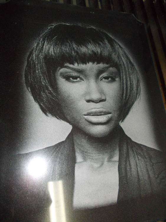

Только что, Калуга сказал:
Я бы не сказал, что качество гравировки намного лучше моей  ( тем более , что еще не очищено и не покрашено). И негритянские руки немного смущают.
Кокой размер? Сколько времени гравировалось изображение?
Размер, там сбоку , слева, линеечка на пол метра стоит, если чуток повнимательнее...)) )Руки не негритянские, хотя похоже, но...это стекло, а его сложно сфотать нормально,(кроме как на просвет и тогда вообще ничего не понятно) и покрашенное в два цвета, один цвет до гравировки, второй после.
А качество наверно и на волках не устроит тебя, я так думаю, при 15 минутной гравировке...)))

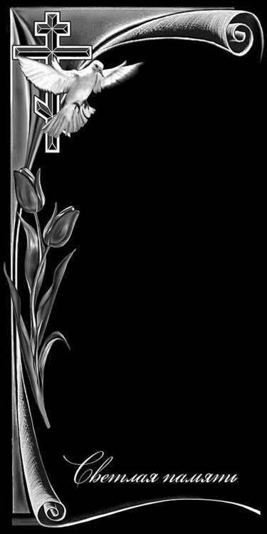

Весь, разрешение 200, скорость 250
Тогда понятно затраченное время.
Макет оформления тоже прорисован 200 точек? И буквы растровые?
@zelenok а что означает макет оформления в 200 точек?
Буквы растром если, то это неумение пользоваться прогой
Контур под резку, так это просто вектор...
если его пускать не на резку, то он выберет все площадь камня сняв полировку.
И почему скорость такая маленькая? Станок хлипкий, механика раздолбана?
Я на 400 - 450 скорости гравирую.
24 минуты назад, Cutting сказал:
что означает макет
Готовый макет для оформления памятника из набора профессионалы обычно рисуют с более низким разрешением, практически стандарт 100-120 точек.
Я и удивляюсь, почему выбрана такая стратегия.

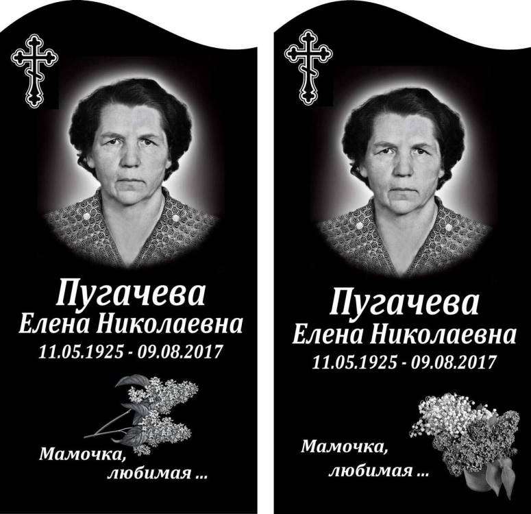

У меня макет что то типа такого.
Это же и показываю заказчику.
Но... по нему же могу сделать как общим файлом, так и по отдельности каждый файл.

Я имею в виду готовое оформление из сборников, к которым присобачивается всё остальное.
Например

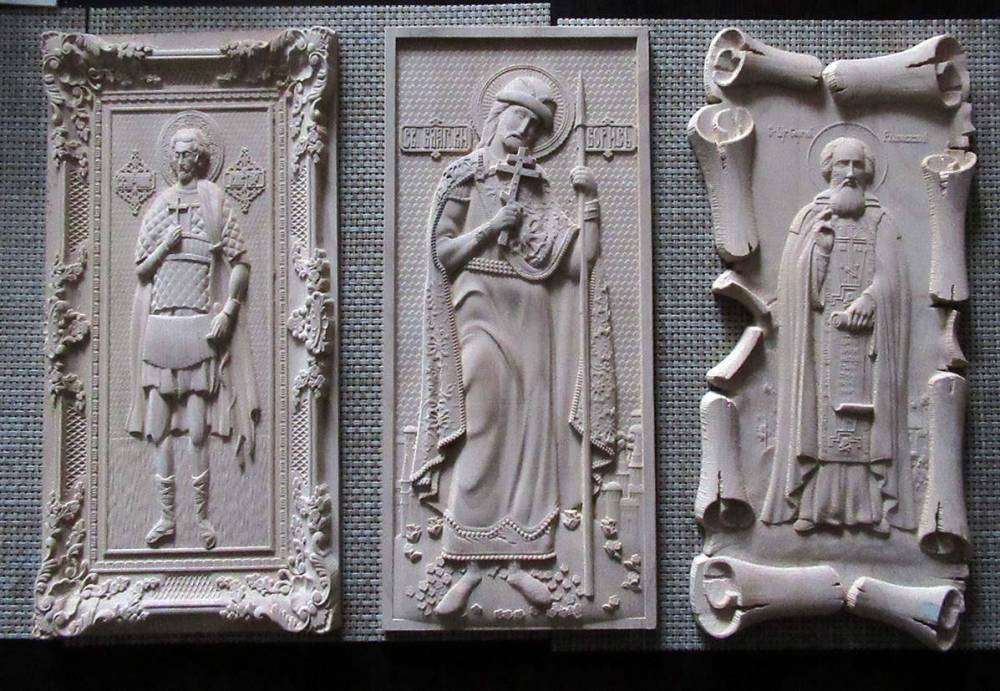

В мастерской уже полно икон, но иной раз приходит заказчик и спрашивает какую-нибудь именную икону, а её готовой нет. Вот и решил постепенно (раз сезон закончился и появилось свободное время) восполнить пробел недостающих икон:

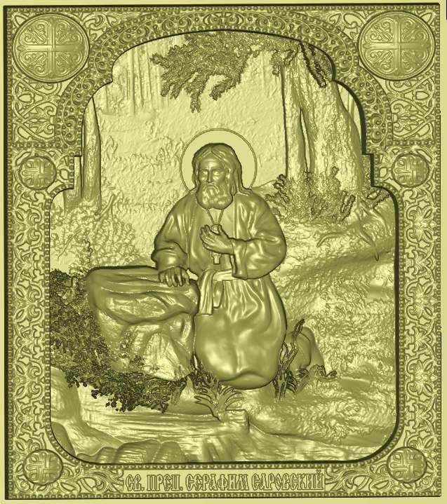

Мне почему то не нравится в модели этой иконы складка полы на его ногах,
поэтому решил немного ее поправить.
Или не правильно?
Хотя правка напрашивается и побольше ещё...

3 часа назад, Cutting сказал:
Или не правильно?
Складку требуеся не расглаживать а топить по z в ровень с телом, тк серафим стоит на коленях , не сидит на ногах
На правой руке выше кисти складка выпирает как горб

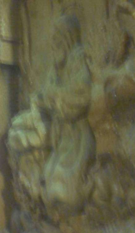

@vadim Так я то ее больше сместил, чем сгладил.
Сгладить пришлось по необходимости...)))
Таки горб тоже, это сделан не мною, коли что...а вы поправьте, коли видите где, и знаете как...
И что вы имели в виду топить, не понял, а то что меня смутило, то вот это...

Резал модель в дереве ошибки видны на изделии, к сожалению поправлять не могу
Низ где колени уведен вперед, когда как человек стоящий на коленях стоит ровно и колени не выпирают вперед
Вас и смущает танная складка тем что лезет в перед и режит глаз

Не попался на глаза оригинал с чего ее поднимали.
Поэтому правил то что не понравилось и резало глаз.
Если вы правы, то тогда вообще беда. Ибо тогда у него какой то мешок перед коленями, непонятно чем наполненный. И второе тогда, если пригляделся то вы правы про на коленях, ибо справа видна огромного, несоответствующего фигуре размера нога.
Мнение конечно...
Поправьте меня если я не прав.
Но попытаться исправить можно...

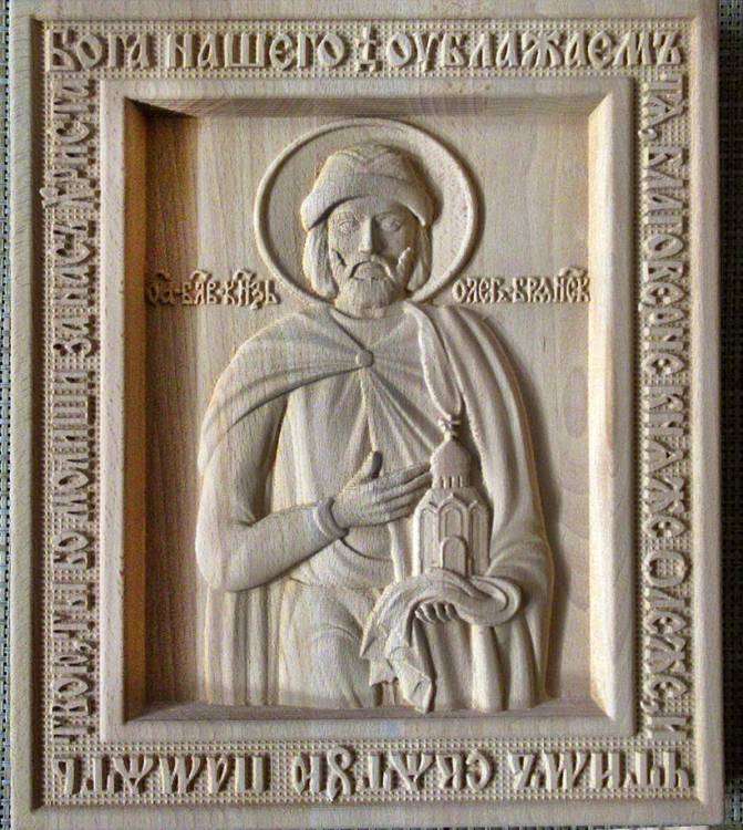

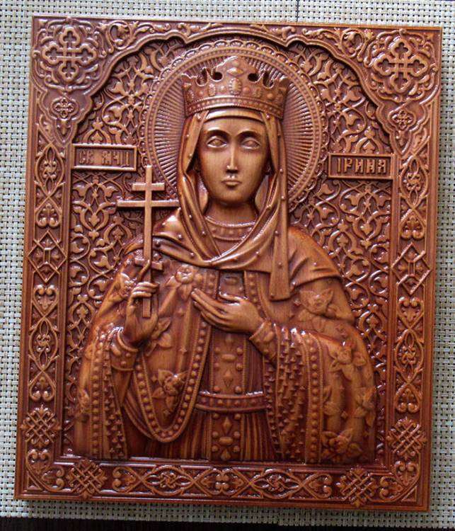

Всё-таки фрезер в мастерской нужная вещь. Вчера после обеда заказали "Олега Брянского" . Поставил фрезероваться на ночь. Сегодня утром осталось вырезать изделие из заготовки:
  • За умную мысль 1
2 часа назад, Калуга сказал:
Вот именно, а представь ручник сколько бы провозился. Не ручников ни кто не предлагает заменить или дескредетировать, это художники с большой буквы. А если на поток? Сам помню однажды заказали Охотники на привале с лицами наших барыг))) так потом пошел поток, я на третьей картинке спекся((( больше не стал повторять(((
Да фрезер всего лишь дополнительный инструмент в руках. Он должен выполнять самую нудную и тяжёлую работу. Ручники никогда не останутся без работы, а ещё лучше, когда у них в помощниках фрезер.
