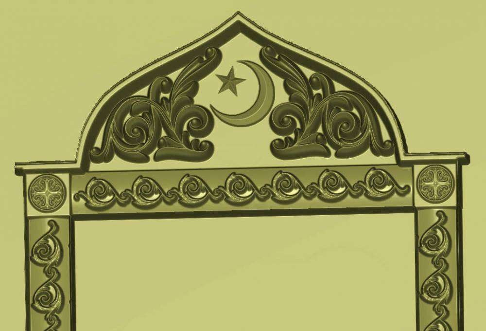

Cutting Опубликовано 10 октября, 2018 Поделиться Опубликовано 10 октября, 2018 Мне кажется что если бы полумесяц со звездой сюда сразу поместить, было бы интереснее. А так он и не на месте, и очень огромный. Опять таки просто мнение. Очень даже может быть и не правильное. Я же начинающий...)))) 1 Ссылка на комментарий Поделиться на другие сайты Поделиться
Калуга Опубликовано 10 октября, 2018 Автор Поделиться Опубликовано 10 октября, 2018 Да я тоже вначале предлагал клиентам в этом месте расположить, но они захотели именно большой полумесяц со звездой вместо портрета. А так да, вверху получается пустое незаполненное место. Ссылка на комментарий Поделиться на другие сайты Поделиться

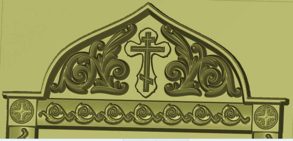

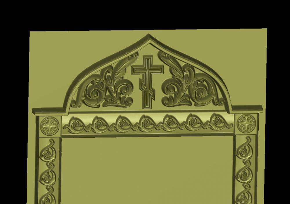

Cutting Опубликовано 10 октября, 2018 Поделиться Опубликовано 10 октября, 2018 Беру свои слова в зад...))), желание клиента не то что бы закон, но если ему хочется, а тебе не нравится, то приходится делать...)))) А крестик туда поместить, да, идея не плохая, сейчас чего-нить впихну.... Скажем типа так... Ссылка на комментарий Поделиться на другие сайты Поделиться
Анфим Опубликовано 10 октября, 2018 Поделиться Опубликовано 10 октября, 2018 не исламский арнамент Ссылка на комментарий Поделиться на другие сайты Поделиться
Калуга Опубликовано 10 октября, 2018 Автор Поделиться Опубликовано 10 октября, 2018 Анфим, клиенты сами такой предложили и руководили всем, не давая ни шагу сделать в сторону. А мне что - заказали (оплатили) через день получили. Завтра планируется установка (если погода позволит). Я им и паспорт арабской вязью предлагал, а они обычным Ариалом заказали. Ссылка на комментарий Поделиться на другие сайты Поделиться

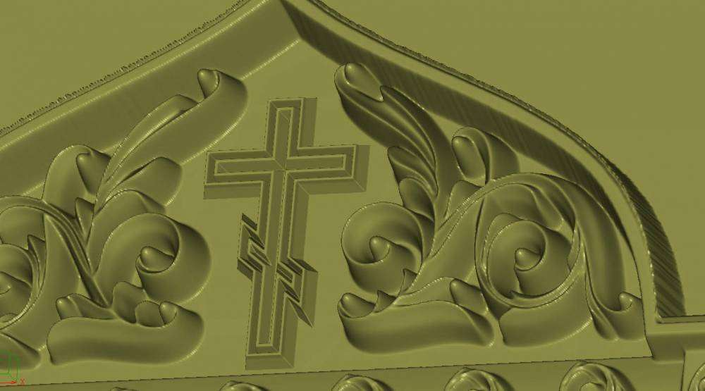

Cutting Опубликовано 10 октября, 2018 Поделиться Опубликовано 10 октября, 2018 Либо совсем простенький...))) Вид сбоку. Ссылка на комментарий Поделиться на другие сайты Поделиться

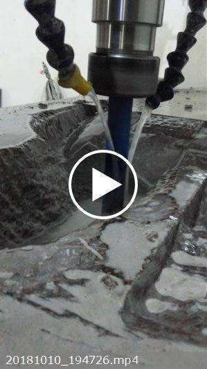

КАМЕНОТЁС Опубликовано 10 октября, 2018 Поделиться Опубликовано 10 октября, 2018 https://radikal.ru/video/NGmwAyd129A Сражение с токовским продолжается. После поломанной дважды фрезы по граниту 10мм, решил попробовать тяжелую артилерию 17мм по мрамору ,правда с маленьким шагом. Но блин не стирается зато. В общем я доволен. Рискнул бы сразу дня три экономии бы было. 1 Ссылка на комментарий Поделиться на другие сайты Поделиться
zelenok Опубликовано 10 октября, 2018 Поделиться Опубликовано 10 октября, 2018 @КАМЕНОТЁС смотреть даже страшно Ссылка на комментарий Поделиться на другие сайты Поделиться

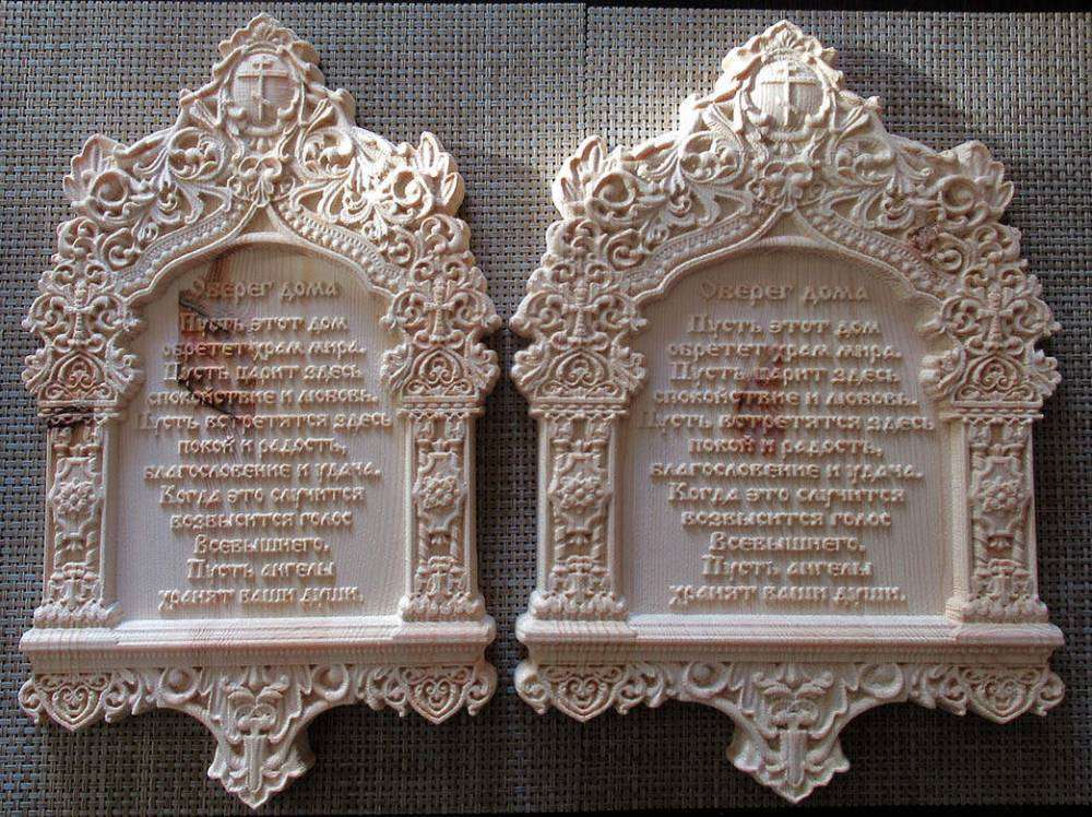

Калуга Опубликовано 11 октября, 2018 Автор Поделиться Опубликовано 11 октября, 2018 Каменотес, хотел посмотреть - не открывается. Пошли заказы на оберег. Сам не ожидал, запустил в серию: 3 Ссылка на комментарий Поделиться на другие сайты Поделиться

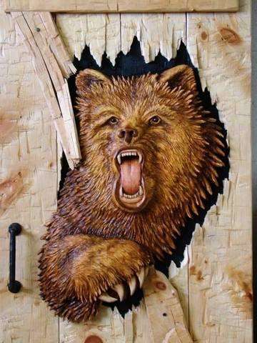

granit32 Опубликовано 11 октября, 2018 Поделиться Опубликовано 11 октября, 2018 Немного медвежьей темы. Может пригодиться. 2 1 Ссылка на комментарий Поделиться на другие сайты Поделиться
Анфим Опубликовано 11 октября, 2018 Поделиться Опубликовано 11 октября, 2018 @granit32 классная прикольная дверь..в туалет на дачу))) 1 Ссылка на комментарий Поделиться на другие сайты Поделиться
Cutting Опубликовано 11 октября, 2018 Поделиться Опубликовано 11 октября, 2018 @Анфим и чтобы мордой внутрь, а на входе сделать спину медведя....)))) Ссылка на комментарий Поделиться на другие сайты Поделиться
Анфим Опубликовано 11 октября, 2018 Поделиться Опубликовано 11 октября, 2018 @Cutting неа..."медвежья болезнь" - это внезапный понос)))) Ссылка на комментарий Поделиться на другие сайты Поделиться
Cutting Опубликовано 11 октября, 2018 Поделиться Опубликовано 11 октября, 2018 @Анфим просто подойдёшь и перед дверью обделаешься...)))) Ссылка на комментарий Поделиться на другие сайты Поделиться
Анфим Опубликовано 11 октября, 2018 Поделиться Опубликовано 11 октября, 2018 )))) Высохнет и можно говорит ,что это ржавчина))) 1 Ссылка на комментарий Поделиться на другие сайты Поделиться
vadim Опубликовано 11 октября, 2018 Поделиться Опубликовано 11 октября, 2018 Моделькой медведя не поделитесь, а то у меня туалет без двери, срочно требуется 2 Ссылка на комментарий Поделиться на другие сайты Поделиться

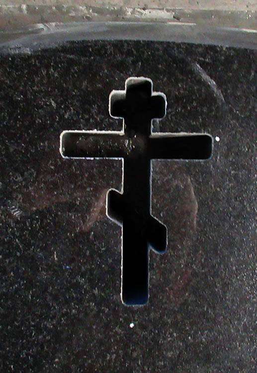

Калуга Опубликовано 12 октября, 2018 Автор Поделиться Опубликовано 12 октября, 2018 преимущество фрезера как универсального инструмента - прорезание сквозных элементов. Например креста. Толщина плиты 100 мм : Но и недостатки налицо : во-первых - долго, во-вторых остаются закругления от фрезы. Конечно, можно использовать для этих целей и другое оборудование, но невозможно в мастерской иметь всё, да и цена играет большую роль. 1 1 Ссылка на комментарий Поделиться на другие сайты Поделиться
Анфим Опубликовано 12 октября, 2018 Поделиться Опубликовано 12 октября, 2018 2 минуты назад, Калуга сказал: прорезание сквозных элементов ))) Где Мишутка углодел ?У тебя какой угол))) Ссылка на комментарий Поделиться на другие сайты Поделиться
Калуга Опубликовано 12 октября, 2018 Автор Поделиться Опубликовано 12 октября, 2018 Прямой, естественно. Ссылка на комментарий Поделиться на другие сайты Поделиться
Анфим Опубликовано 12 октября, 2018 Поделиться Опубликовано 12 октября, 2018 Так понятно что прямой ))) Я ж про Мишу.Он же нам про углы "уши тёр" ))) Можно и отрицательный угол сделать с поворотной башкой шпинделя))) Ссылка на комментарий Поделиться на другие сайты Поделиться
