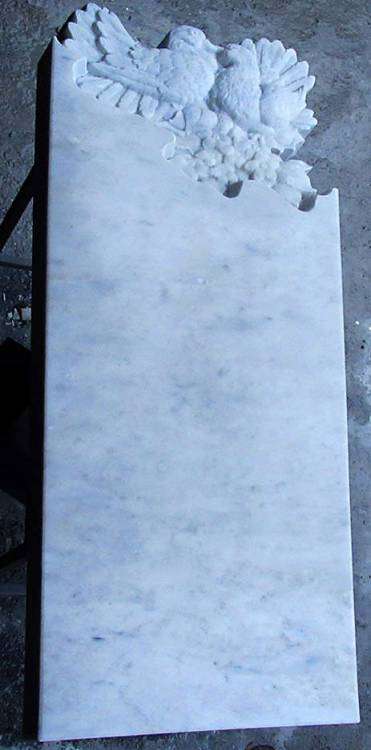

Филимон Опубликовано 1 ноября, 2018 Поделиться Опубликовано 1 ноября, 2018 Тож на выставку проплешины заделать режем)))) 2 1 Ссылка на комментарий Поделиться на другие сайты Поделиться

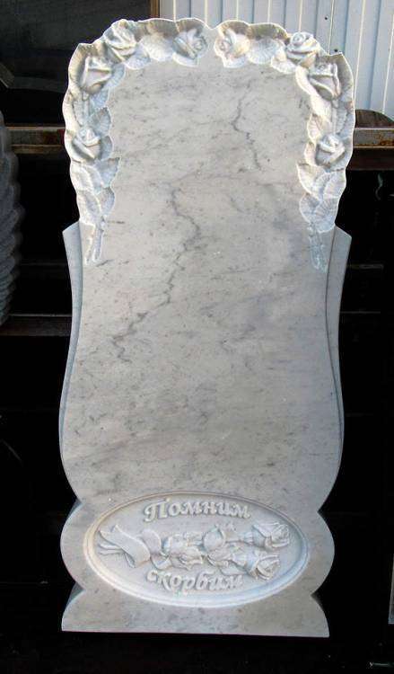

AID Опубликовано 1 ноября, 2018 Поделиться Опубликовано 1 ноября, 2018 Памятник Якушевой на фрезере сделан, а текст что ли отпескоструен ? Ссылка на комментарий Поделиться на другие сайты Поделиться
Калуга Опубликовано 1 ноября, 2018 Автор Поделиться Опубликовано 1 ноября, 2018 Можно было паспорт и на фрезере сделать, но мне удобнее было песком. Есть кому песочить, а станок в это время делает другую работу. Да и красить по плёнке удобнее. Ссылка на комментарий Поделиться на другие сайты Поделиться
AID Опубликовано 1 ноября, 2018 Поделиться Опубликовано 1 ноября, 2018 А понятно мы также красим после пескоструя. Я подумал, что вначале плёнку приклеили, чтоб удобнее было красить и потом текст фрезернули прямо по плёнке. Ссылка на комментарий Поделиться на другие сайты Поделиться

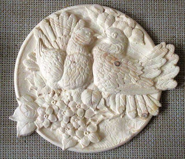

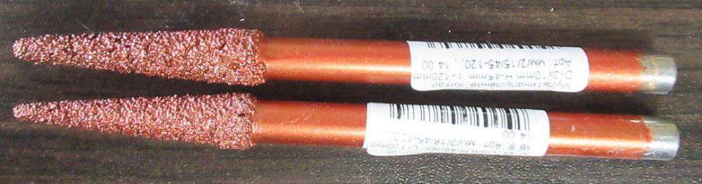

Калуга Опубликовано 2 ноября, 2018 Автор Поделиться Опубликовано 2 ноября, 2018 На выставке в Москве взял у Зенона фрезы для мрамора. Очень хорошо себя зарекомендовали. Красные, служат гораздо дольше чем желтые и серебристые - у них двойное напыление.Вот они какие и работа, выполненная ими(по мотивам моделей bobi) 3 1 Ссылка на комментарий Поделиться на другие сайты Поделиться

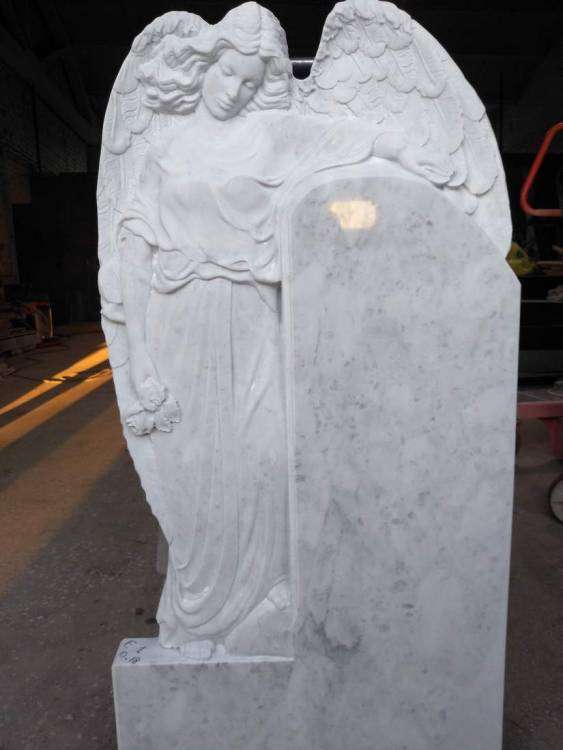

Калуга Опубликовано 3 ноября, 2018 Автор Поделиться Опубликовано 3 ноября, 2018 2 Ссылка на комментарий Поделиться на другие сайты Поделиться

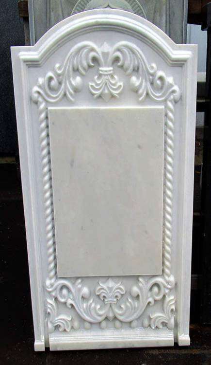

KUB Опубликовано 3 ноября, 2018 Поделиться Опубликовано 3 ноября, 2018 7 часов назад, Калуга сказал: привет. а у тебя фрезеры под дерево и камень разные? Ссылка на комментарий Поделиться на другие сайты Поделиться
Калуга Опубликовано 3 ноября, 2018 Автор Поделиться Опубликовано 3 ноября, 2018 В данном случае делал на разных станках, но у меня все станки заточены под камень. На них можно всё обрабатывать, даже металлы. Единственный их недостаток с работой по мягким материалам - ограничение скорости. На чисто деревянных можно обрабатывать дерево на более высоких скоростях. В принципе можно поменять настройки станка, но я не настолько продвинутый, чтобы каждый раз при смене материала менять настройки. Для меня это хлопотное дело. Успеваю всё делать и так, без перенастроек. Ссылка на комментарий Поделиться на другие сайты Поделиться

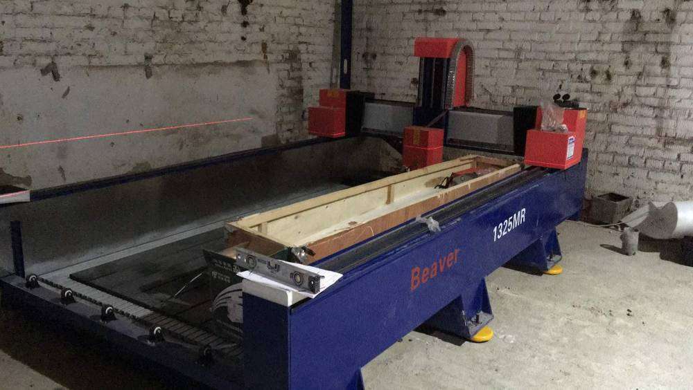

KUB Опубликовано 3 ноября, 2018 Поделиться Опубликовано 3 ноября, 2018 6 минут назад, Калуга сказал: В данном случае делал на разных станках, но у меня все станки заточены под камень. На них можно всё обрабатывать, даже металлы. Единственный их недостаток с работой по мягким материалам - ограничение скорости. На чисто деревянных можно обрабатывать дерево на более высоких скоростях. А это мой в процессе установки Ссылка на комментарий Поделиться на другие сайты Поделиться
Калуга Опубликовано 3 ноября, 2018 Автор Поделиться Опубликовано 3 ноября, 2018 Солидные размеры. Для памятников - то что надо. Шпиндель какой? Ссылка на комментарий Поделиться на другие сайты Поделиться
KUB Опубликовано 3 ноября, 2018 Поделиться Опубликовано 3 ноября, 2018 4 минуты назад, Калуга сказал: Солидные размеры. Для памятников - то что надо. Шпиндель какой? 5,5 квт 4 оси точнее токарная группа есть Ссылка на комментарий Поделиться на другие сайты Поделиться
Калуга Опубликовано 3 ноября, 2018 Автор Поделиться Опубликовано 3 ноября, 2018 С таким шпинделем спокойно можно гранит и сталь обрабатывать. 4 или 3+, если 4, то ещё придется кроме арткама какую-нибудь программу осваивать. Если 3+, то можно арткамовской развёрткой обойтись. Ссылка на комментарий Поделиться на другие сайты Поделиться
KUB Опубликовано 3 ноября, 2018 Поделиться Опубликовано 3 ноября, 2018 2 минуты назад, Калуга сказал: С таким шпинделем спокойно можно гранит и сталь обрабатывать. 4 или 3+, если 4, то ещё придется кроме арткама какую-нибудь ещё программу осваивать. судя по ящику и пульту 4 оси. уже специалисты сказали готовлюсь осваивать повермил. есть кто из учителей на платной основе? Ссылка на комментарий Поделиться на другие сайты Поделиться
Калуга Опубликовано 3 ноября, 2018 Автор Поделиться Опубликовано 3 ноября, 2018 В Воронеже есть спец. Рассылает платные уроки и модели. Посмотри в поисковике. Он там постоянно тусуется. По поворотке и пульту нельзя сказать, что у тебя 4-ка. Надо смотреть по станку. Освой сначала 3 оси, а уж потом принимайся за 4-ю. 1 Ссылка на комментарий Поделиться на другие сайты Поделиться
