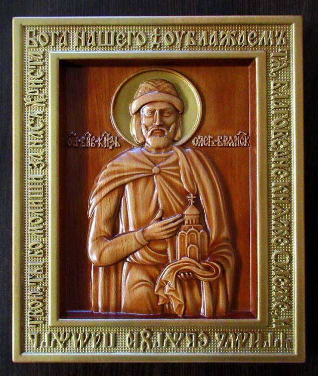

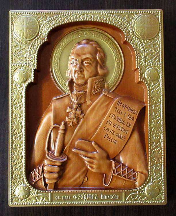

Калуга Опубликовано 25 октября, 2018 Автор Поделиться Опубликовано 25 октября, 2018 Наверное последние заказы этого сезона: 6 Ссылка на комментарий Поделиться на другие сайты Поделиться

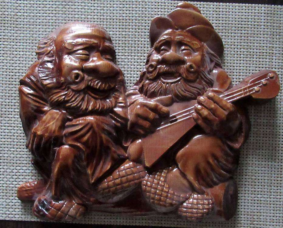

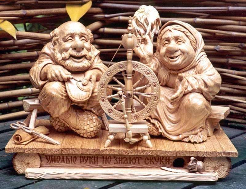

Калуга Опубликовано 25 октября, 2018 Автор Поделиться Опубликовано 25 октября, 2018 Два деда. Размер А3. Пришлось их затемнить, т.к. после фрезеровки остались следы подпалин от затупившейся фрезы. 4 Ссылка на комментарий Поделиться на другие сайты Поделиться
Руслан Опубликовано 25 октября, 2018 Поделиться Опубликовано 25 октября, 2018 Ой нос гораздо больше чем нужен Ссылка на комментарий Поделиться на другие сайты Поделиться
Калуга Опубликовано 26 октября, 2018 Автор Поделиться Опубликовано 26 октября, 2018 На шаржах не только носы большие рисуют. Ну не с натуры же это слизано. 1 Ссылка на комментарий Поделиться на другие сайты Поделиться
bo-bi Опубликовано 26 октября, 2018 Поделиться Опубликовано 26 октября, 2018 Это видимо попытка скопировать этого мастера, но не все можно удачно сделать при переносе круглой скульптуры в рельеф, от мастера зависит) 1 Ссылка на комментарий Поделиться на другие сайты Поделиться

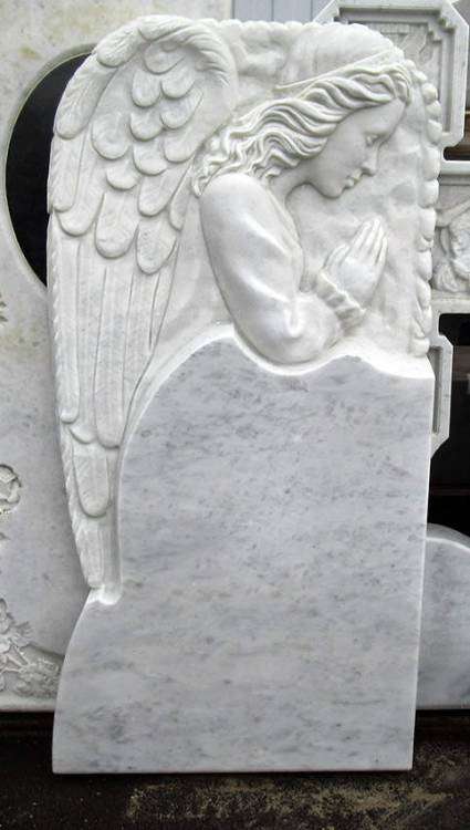

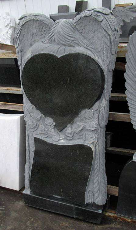

Калуга Опубликовано 26 октября, 2018 Автор Поделиться Опубликовано 26 октября, 2018 При желании достебаться до всего можно. Как бы мы не старались, придраться можно ко всему, что бы ни делалось. Не зря говорят, что не ошибается тот, кто ничего не делает. Но этот стёб всё равно приносит пользу - помогает избавиться от каких-то недочётов, не понимания... Начал готовиться к новому сезону. Очередная модель bobi. Чтобы станки не простаивали, чтобы китайские фрезы не плесневели: 4 1 Ссылка на комментарий Поделиться на другие сайты Поделиться
Покусяка Опубликовано 26 октября, 2018 Поделиться Опубликовано 26 октября, 2018 цветочки пообъемней бы. торцы вручную допиливали? глядя на перья, розы еще более плоскими видятся Ссылка на комментарий Поделиться на другие сайты Поделиться
Калуга Опубликовано 26 октября, 2018 Автор Поделиться Опубликовано 26 октября, 2018 это уже моё упущение. Изначально планировалось всё делать из плиты 120*60*6. А сделали на 10_ке. Я УП просто не переделал - поленился. Крылья да, потом вручную доработали. Если УП под 10_ку сделать, то и цветы объёмнее получатся. Ссылка на комментарий Поделиться на другие сайты Поделиться

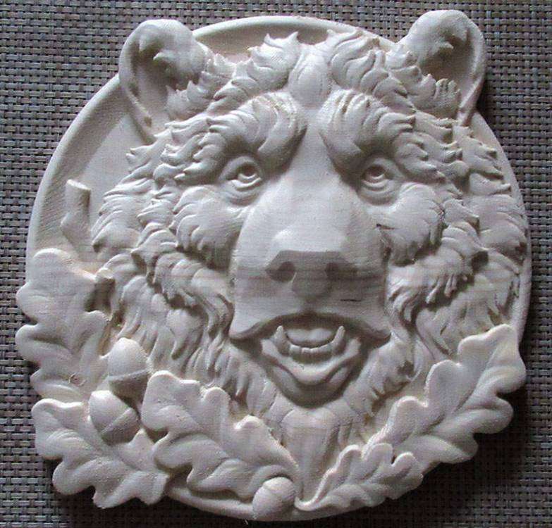

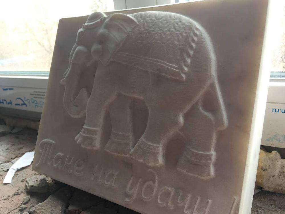

KUB Опубликовано 26 октября, 2018 Поделиться Опубликовано 26 октября, 2018 Всем привет. Первая работа-проба сил. Вопрос-кто чем покрывает мрамор- лаки краски?.. буду благодарен за совет 2 1 Ссылка на комментарий Поделиться на другие сайты Поделиться
Калуга Опубликовано 26 октября, 2018 Автор Поделиться Опубликовано 26 октября, 2018 Привет. Для первого раза даже очень ничего. Лаками и красками покрывать не советую, со временем пожелтеют и облезут. Лучше пропесочь почти пылью, особенно выпуклые места - они получатся почти полированными. За счет этого получится оптический обман по объёму. 1 Ссылка на комментарий Поделиться на другие сайты Поделиться
KUB Опубликовано 26 октября, 2018 Поделиться Опубликовано 26 октября, 2018 1 час назад, Калуга сказал: Привет. Для первого раза даже очень ничего. Лаками и красками покрывать не советую, со временем пожелтеют и облезут. Лучше пропесочь почти пылью, особенно выпуклые места - они получатся почти полированными. За счет этого получится оптический обман по объёму. спасибо Ссылка на комментарий Поделиться на другие сайты Поделиться
zelenok Опубликовано 26 октября, 2018 Поделиться Опубликовано 26 октября, 2018 22 минуты назад, KUB сказал: Первая работа-проба сил. А почему слон? Ссылка на комментарий Поделиться на другие сайты Поделиться
KUB Опубликовано 26 октября, 2018 Поделиться Опубликовано 26 октября, 2018 20 минут назад, zelenok сказал: А почему слон? Решил подарок такой сделать человеку=) 1 Ссылка на комментарий Поделиться на другие сайты Поделиться
Калуга Опубликовано 26 октября, 2018 Автор Поделиться Опубликовано 26 октября, 2018 Небольшой такой и лёгкий. На стенку повесит? 1 1 Ссылка на комментарий Поделиться на другие сайты Поделиться

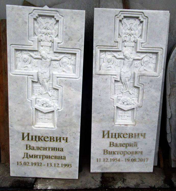

Калуга Опубликовано 29 октября, 2018 Автор Поделиться Опубликовано 29 октября, 2018 Всё же фрезер хорошее дополнение к болгарке и штихелю. Поставил на него заготовку, запустил и пошёл спать, пить водку или заниматься ещё чем-то. 2 1 Ссылка на комментарий Поделиться на другие сайты Поделиться
