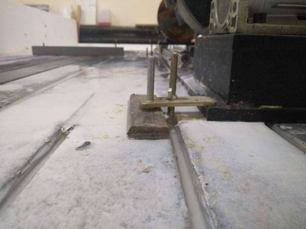

В 08.11.2018 в 09:26, KUB сказал:
какие зажимные и крепежные инструменты использует?

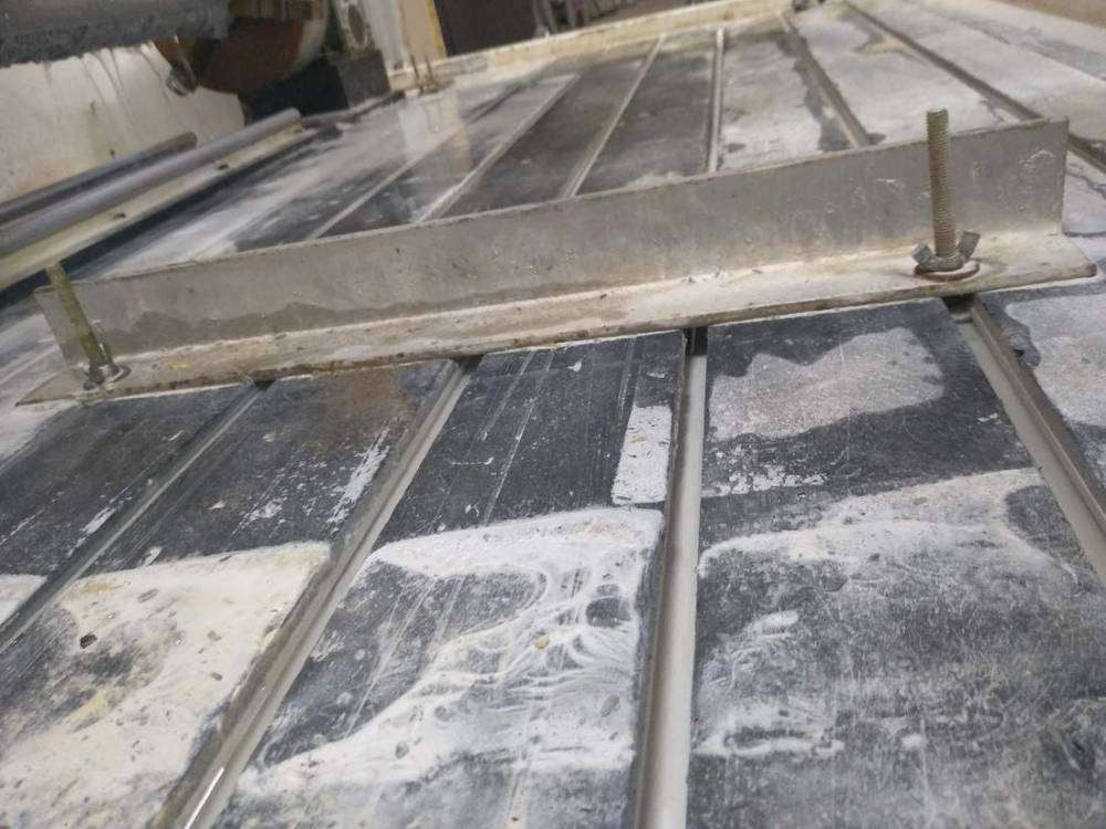

А что с станком нечего не было?  По образу и подобию по мощнее сделайте да и все
или этими же крепите!
17 часов назад, Филимон сказал:
то что у тебя на фото такие есть а , на алиэкспресс много интересных наборов есть. думаю заказать вот и решил узнать кто чем и как

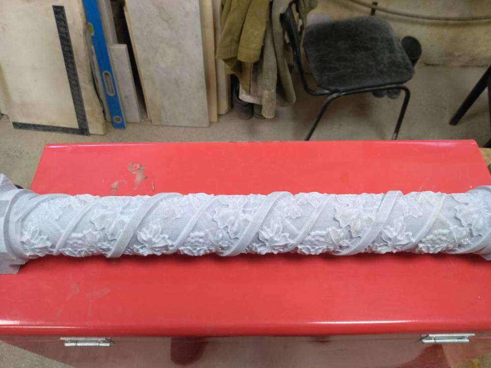

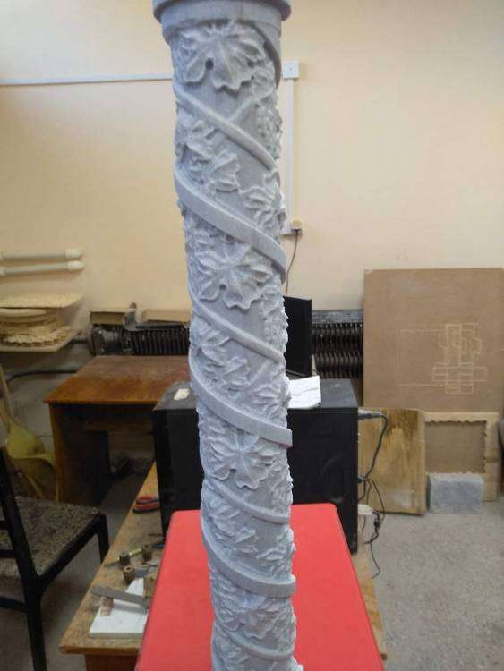

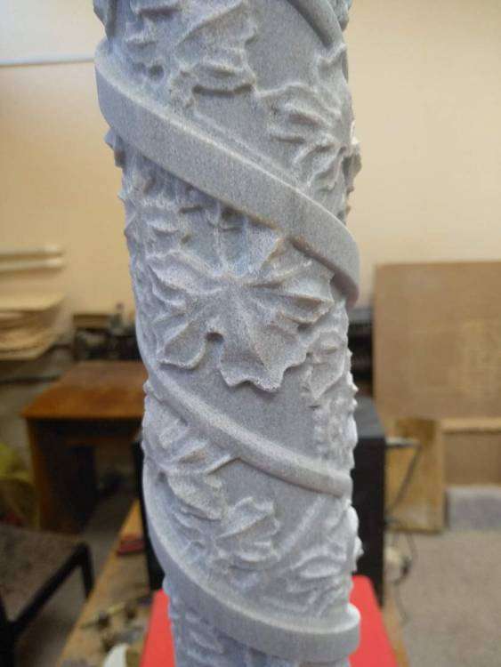

В мраморе, чуть доработаем и на согласование, и в серию)))) Скорее всего в коелге будет!

Деталировка и мелкие детали зачетно вышли, камень только бе....
Полевской?
Больше на уфалей похоже.
это походиловский мрамор, а деталировка благодаря уп
(Z постоянная) работа по высотам
если твердосплавом можно в разы чище сделать поверхность, но тут все равно под лак

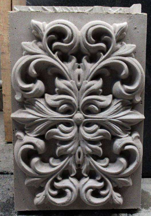

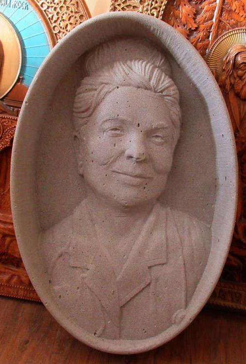

При заказе барельефа можно прикинуть как он будет выглядеть. Я сначала прогонял всё в дереве, а сейчас попробовал на пеноблоке. Получается нагляднее и дешевле. Сама заготовка стоит недорого, а поры можно зашпаклевать и потом покрасить в цвет материала,  из которого будет делаться сам барельеф. Модель делал bobi:

22 минуты назад, Р.Н.Б. сказал:
Ну да если после чистовой на пару тройку соток по Z обнизиться то будет как после 800
И сразу себестоимость подскочит.
Так это же забава .Тут дело не в деньгах.
27 минут назад, Р.Н.Б. сказал:
почти угадал)))
1 час назад, Р.Н.Б. сказал:
Не работаю с ним лет 5 уже.Плитка выгорает.
Да и трещин в нем много!

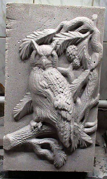

Очередные работы с пеноблоком :

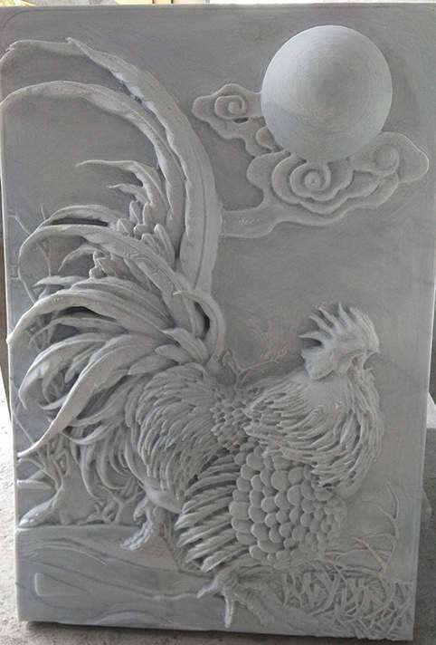

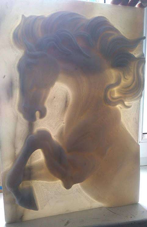

саяногорский мрамор, 30*40*4, еще будет полироваться с обоих сторон,

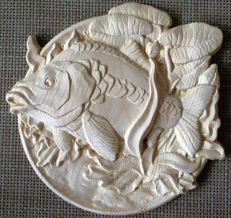

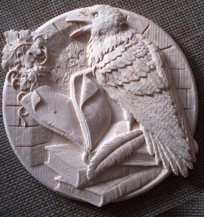

Чет плавно переместились в дерево, ща Анфим надерет задницы, за неправильную эксплуатацию оборудования))))))))
Филимон, а тема такая - забавы. А на этом оборудовании можно всё обрабатывать, даже черные металлы.
