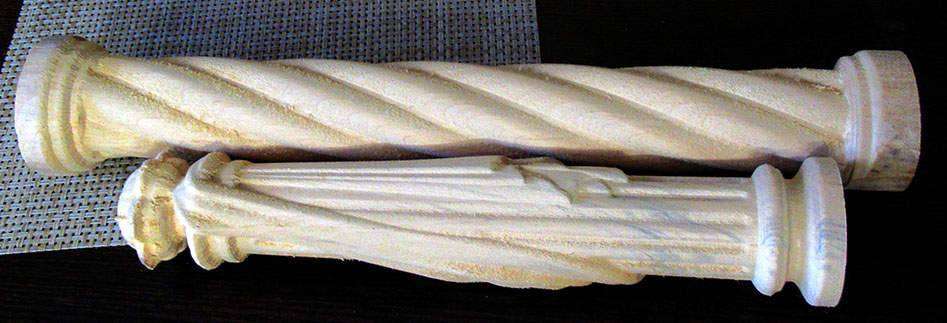

Популярный пост abri Опубликовано 17 декабря, 2018 Популярный пост Поделиться Опубликовано 17 декабря, 2018 Эх, вот и я освоил 4 ось 6 4 Ссылка на комментарий Поделиться на другие сайты Поделиться

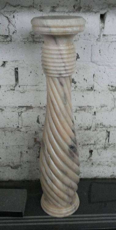

Калуга Опубликовано 18 декабря, 2018 Автор Поделиться Опубликовано 18 декабря, 2018 1 Ссылка на комментарий Поделиться на другие сайты Поделиться

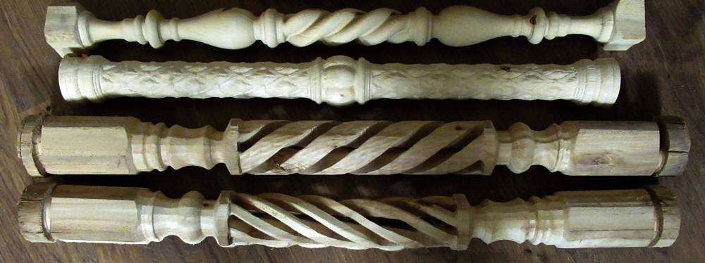

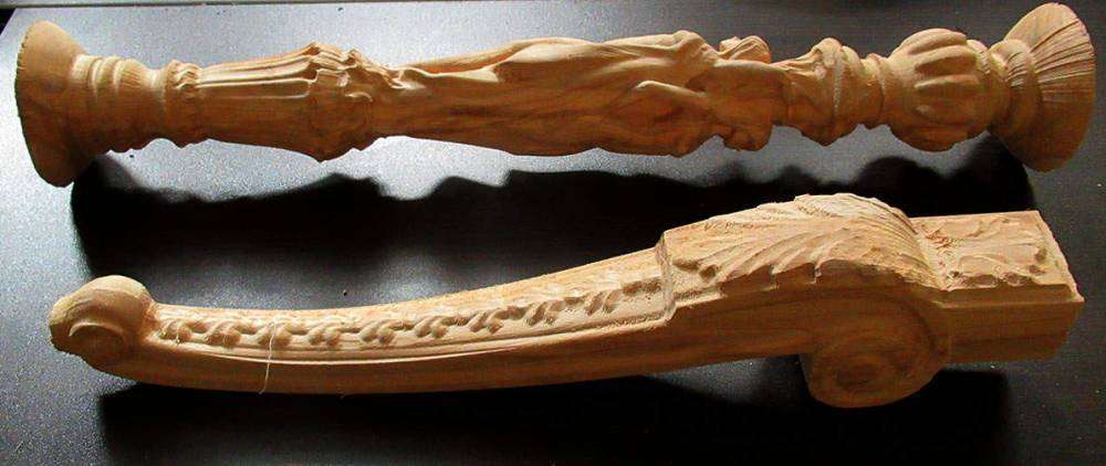

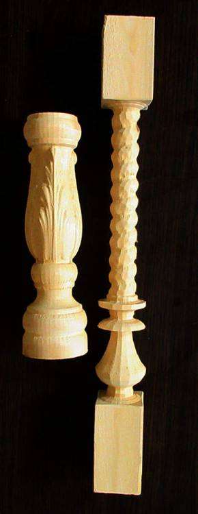

Калуга Опубликовано 23 декабря, 2018 Автор Поделиться Опубликовано 23 декабря, 2018 А я всё мучаю поворотку: 1 1 Ссылка на комментарий Поделиться на другие сайты Поделиться
zelenok Опубликовано 23 декабря, 2018 Поделиться Опубликовано 23 декабря, 2018 1 час назад, Калуга сказал: мучаю поворотку: Сколько времени занимает верхняя балясина? Ссылка на комментарий Поделиться на другие сайты Поделиться
Калуга Опубликовано 23 декабря, 2018 Автор Поделиться Опубликовано 23 декабря, 2018 Здесь, как в 3д обработке, многое зависит от размера, шага, скорости. В данном случае балясина длиной 80см, диаметром 7см делалась 7 часов. Можно было поставить сразу 2 шт., т.к. у меня 2-х шпиндельный станок, можно было поставить другие шаги на черновой и чистовой, тогда и время было бы другое. Сейчас ставлю перед собой задачу обрабатывать без черновой, как делаю при обычной 3д фрезеровке. Ссылка на комментарий Поделиться на другие сайты Поделиться

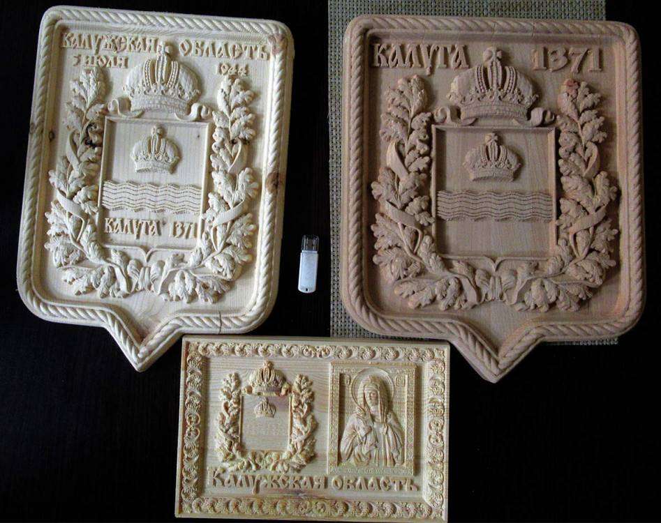

Калуга Опубликовано 29 декабря, 2018 Автор Поделиться Опубликовано 29 декабря, 2018 Через полгода 75 лет Калужской области, а ещё через два 650 лет Калуге. Решил подойти к этим датам подготовленным: 4 Ссылка на комментарий Поделиться на другие сайты Поделиться
