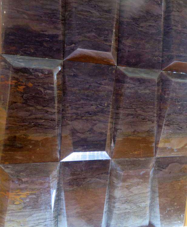

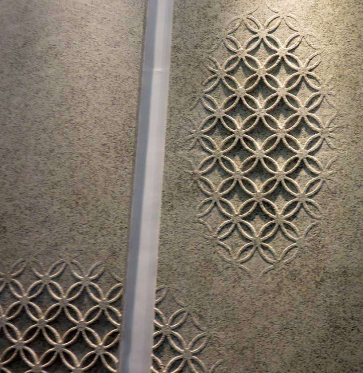

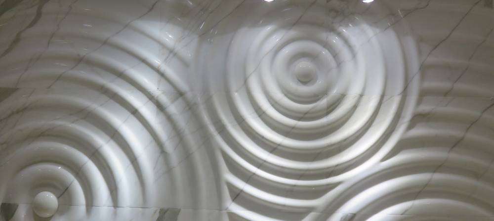

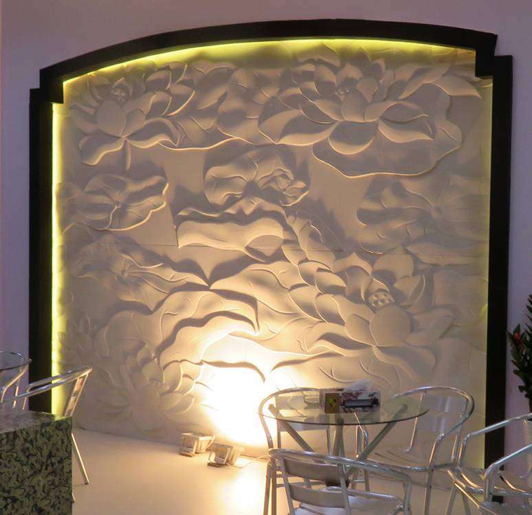

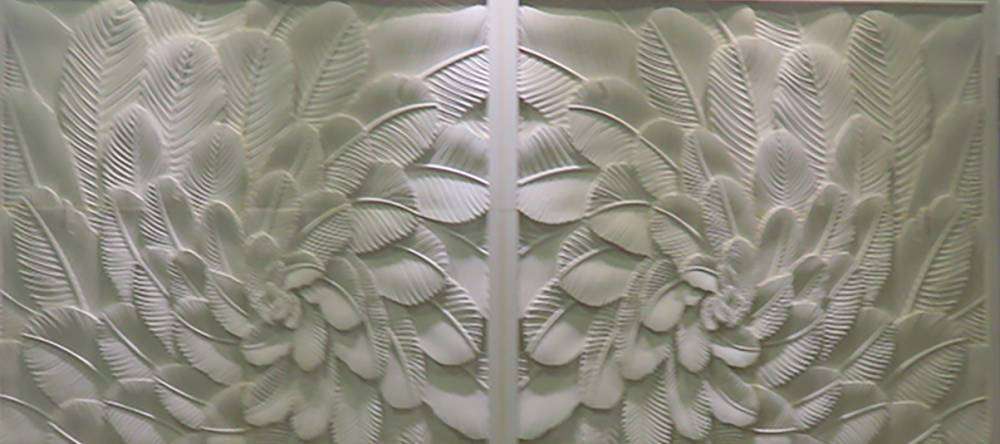

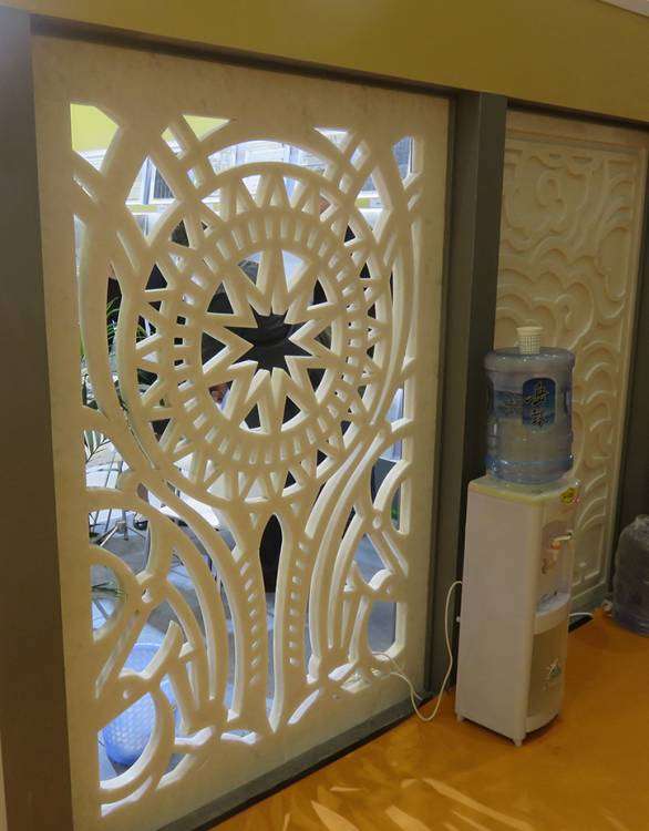

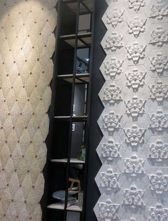

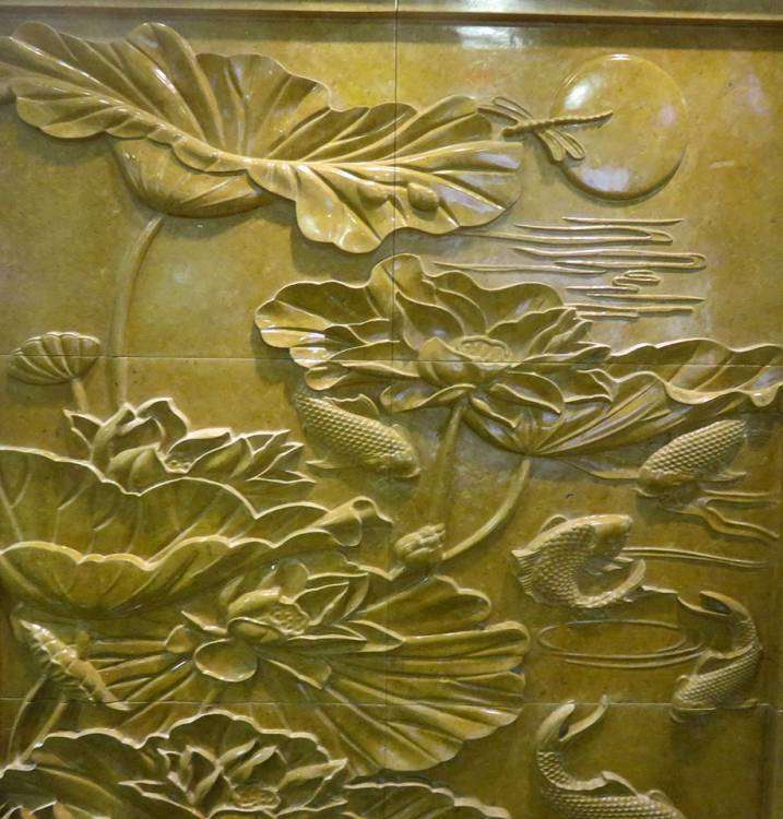

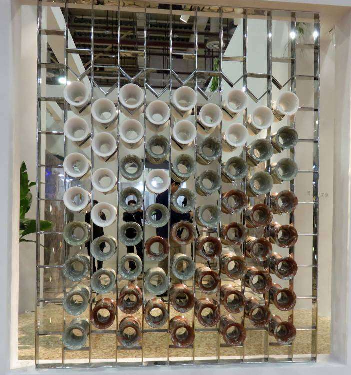

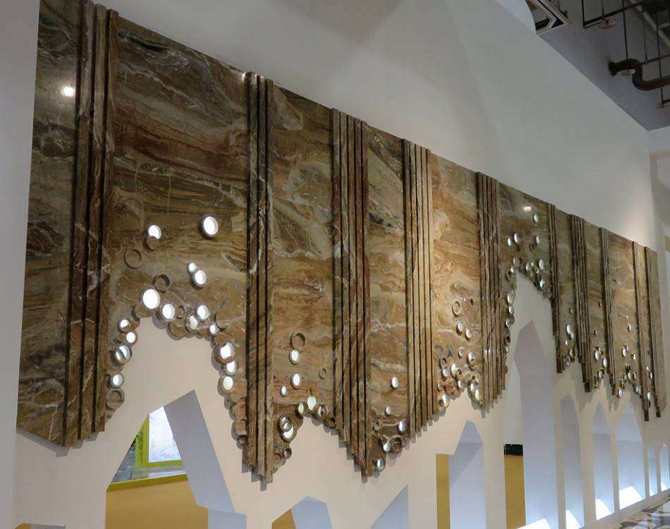

Любят они из камня стены делать, причём нестандартные:

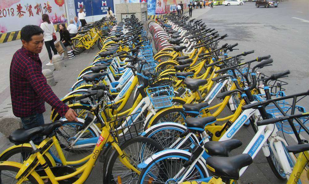

В городе очень много стоянок (причем не маленьких) арендуемых велосипедов:

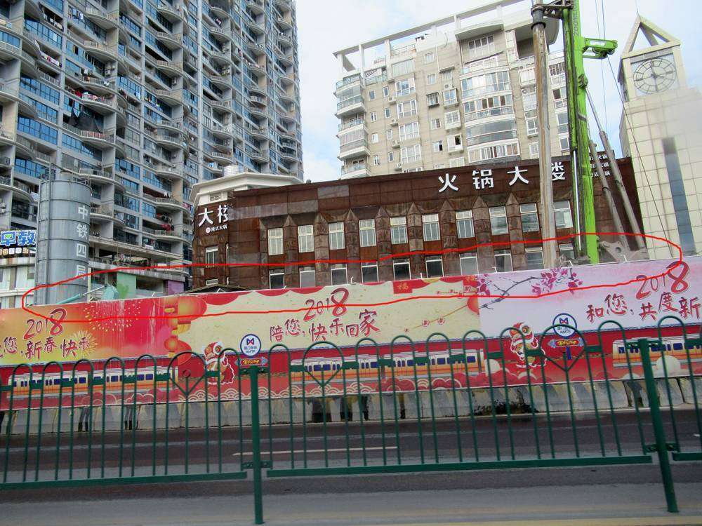

И ещё на что обратил внимание - в городе  многое строится и переделывается и почти везде, чтобы не было пыли применяется вода, её распыляют. А ещё  по городу можно часто видеть грузовую машину, которая ездит и распыляет ( а не поливает) воду.

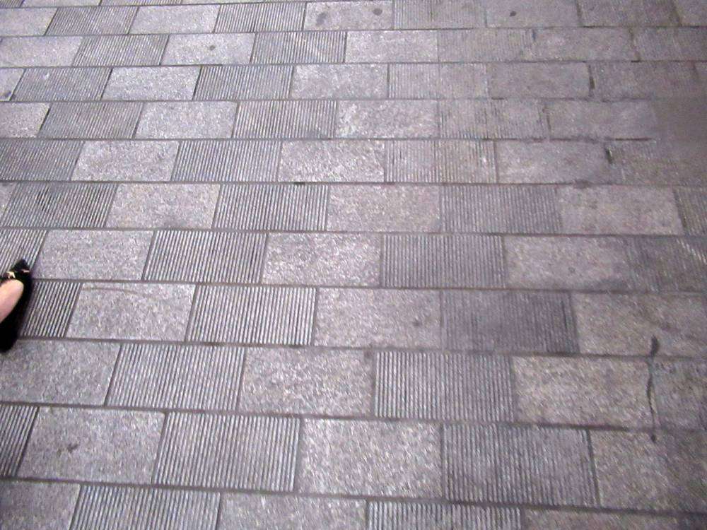

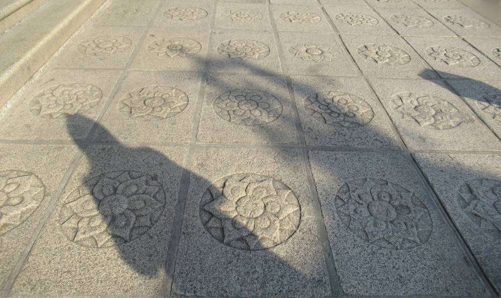

В Сямыне часто дорожки уложены гранитом, а не тротуарной плиткой

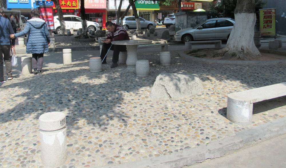

Обычный китайский дворик. Очень часто столы, стулья. скамейки.. сделаны из камня:
