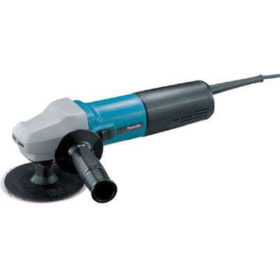

акай Опубликовано 7 марта, 2011 Опубликовано 7 марта, 2011 У меня две таких макиты (только с окончанием D т.е. GA 9020 D) Саша, а если без буквы D ,а то я не могу найти такую, и чем они отличаются?
Саша Опубликовано 7 марта, 2011 Опубликовано 7 марта, 2011 Блин, извините ... щас смотрел на болгарку она и правда без буквы D, незнаю счего я её взял, вроде была, посмотрю ещё дома, у меня их несколько.
zema Опубликовано 8 марта, 2011 Опубликовано 8 марта, 2011 сам пользуюсь макитой 7000Мощный 1600 Вт, мотор обеспечивает выдающиеся характеристики для промышленного применения Вес всего 3,3 кг снижает утомляемость работающего Мотор с системой защиты от перегрева Дисковый переключатель скоростей и шести ступенчатая регулировка частоты вращения от 1500 до 4000 об/минклассная машинка.а буквально на днях купили макиту УШМ Makita 9565 CVLУгловая шлифовальная машина с большим резервом мощности для эксплуатации в тяжелых производственных условиях Запатентованный привод с муфтой скольжения (SJS) предотвращает рывки инструмента при работе и пуске Отключаемые угольные щетки новой конструкции в запатентованном держателе Удобный для руки корпус редуктора со съемным пластмассовым кожухом для шлифования и полирования Фиксация шпинделя для замены шлифовального круга Электронная система стабилизации числа оборотов Система ограничения пускового тока Электронная регулировка числа оборотов тоже что и большая токо в маленьком корпусе.с болгарками на больших оборотах не работаю.так как черепашки рвет и улетают фиг знает куда.
Саша Опубликовано 11 марта, 2011 Опубликовано 11 марта, 2011 УШМ Makita 9565 CVКлассная УШМ!!! когда была надобность хотел такую взять но немог найти, пришлось взять Бошевский аналог но честно говоря глубоко в душе жалею... Я за Макиту!!! Единственно желательно смотреть чтоб на наклейке было написанно MADE IN JAPAN. У меня и Английские Макитки есть, разницы вроде нет, но! ...
Костя Опубликовано 11 марта, 2011 Опубликовано 11 марта, 2011 zema, а где маленькую брал? И за скока, если не секрет?Я с месяц назад искал такую, ни в одном серьёзном (чтоб без кидняка) инет-магазине не было.У меня три штуки таких, постепенно начинают умирать, к сожалению.Саша, те что 9565 CVL, сборка только джапанская, а вот другие из этой серии, без буквы "L", могут быть собраны где угодно. Это насколько я знаю. На святую истину не претендую.
Саша Опубликовано 12 марта, 2011 Опубликовано 12 марта, 2011 Костя поищи в Ростове в магазинах. Есть магазин "Энкор" главный офис в Воронеже, есть и в Ростове пару магазинов я там брал коечто на ул.Стачки, вот адрессаМагазинчик считается дорогим но всё что я там брал все цены были приемлимые. Там есть ещё много чего интерессного (по крайней мере для резчика по камню) и стенд по Dremel есть.УШМ Makita 9565 CVL стоит в районе 7000р.-8000р.Кстати есть уних и сервис центр (по крайней мере в Воронеже), я там неделю назад дёшево затарился щётками на Макитки.
zema Опубликовано 12 марта, 2011 Опубликовано 12 марта, 2011 Костяда вроде не проблема ее купить.у нас японская.отдали 8 кило рублей.модель редкая по тому что оринтирована на полировку а не резку.единственная у макиты такая малышка.есть еще у макиты тоже маленькая но с подачей воды.цену не знаю.да и подача воды мне не нужна.спроси в магазине-на заказ все что угодно привезут.

Одиссей Опубликовано 13 июня, 2011 Опубликовано 13 июня, 2011 Мне из штурмовиков нравится Бош 2,6кВт,одно но: задняя ручка разбивается быстро. Хм,несоглашусь Ручка вполне нормальная,просто требует аккуратного(в меру) обращения. А вот ручка и форма новых бош 125 не понравились.Старые помоему намного удобней,меньше в длинне и дешевле на порядок. Мой рейтинг) резка 125мм: bosch gws de walt makita На полировке недавно взял маленькую макиту.Пока больше нравится чем аналогичный бош.Но вот шнур коротоват...

Parhoma Опубликовано 29 июля, 2011 Опубликовано 29 июля, 2011 Makita Полировальная шлифмашина для "мокрой" обработки камня Makita PW5000CH Особенности модели Makita PW5000CH:•Для шлифовальных дисков Ø 100 — 125 мм•Мощный двигатель — 900 Вт с защитой от перегрузки•Электронная система стабилизации числа оборотов под нагрузкой•Предустановка числа оборотов•Шпиндель с тремя отверстиями для равномерного подачи воды и предотвращения перегрева алмазного диска•Удобный водяной насос для точного контроля подачи воды•Эргономичный дизайн съемной крышки из пластмассы•Применяется только с трансформатором P-67016Комплект поставки:•Шлифовальный диск Ø 100 мм •Боковая ручка•Съемная крышка •Гаечный ключ 17Технические характеристикиПотребляемая мощность, Вт 900 К-ство оборотов холостого хода в мин. 2000 - 4000 Ø диска, мм 100 - 125 Резьба на шпинделе M14 x 2 Вес, кг 2,2 Цена 412 у.е.хотелось услышать отзывы цена качество по случаю покупки не когда еще не было с подачей воды
Костя Опубликовано 30 июля, 2011 Опубликовано 30 июля, 2011 Makita Полировальная шлифмашина для "мокрой" обработки камня Makita PW5000CH ............... ............хотелось услышать отзывы цена качество по случаю покупки не когда еще не было с подачей воды Есть такая. Работает с 2009 года. Правда, не очень часто. Цена уж больно поднялась за это время. Я тыщ за 8 покупал. около 270 баксов. Из минусов. Для больших площадей движок слабоват, тем более для 125-х черепах. Ну и цена. За эти деньги чё-нибудь помощней можно поискать. Народ предлагал на форуме. А так в принципе неплохая машинка. ЗЫ. Чёт мне кажется у Макиты качество снизилось за последние пару лет. На протяжении нескольких лет пользуюсь ихней продукцией. 9565 CVL и 9020, в основном. И каждая следующая машина ходит меньше своей предшественницы. ИМХО.
Одиссей Опубликовано 30 июля, 2011 Опубликовано 30 июля, 2011 Может кому пригодитсяСегодня полировал достаточну таки большую площадь болгаркой.Липучки и войлок 125мм.Когда дело дошло до войлока,половину затёр Макитой 9565CV,а т.к. дело было на улице и температура зашкаливала,болгарка достаточно быстро нагрелась.Взял на замену Бош GWS 1.4 квт,начал тереть...а она останавливается!Просто не тянет 125-ый войлок и всё.Ну полировать можно конечно,но Макита с виду нчем не примечательная оказалась напорядок мощьнее в реальности чем Бош,хотя по паспорту обе 1.4квтА вчера отстрелили щётки на GWS...продержались родные щётки примерно около 2-х месяцев,при интенсивном каждодневном использовании(дней 5-6 в месяце не работала),в основном резка,зачистка,т.е пыль.
