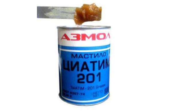

Malacal Опубликовано 1 июня, 2014 Опубликовано 1 июня, 2014 @Igor Filistovich, такая же проблема и на моем станке. скорее всего, если нет проблемы с проводами, то отсутсвует смазка в гайке швп. а может и шарики сточились. На моем станке пыльники не держут смазку и приходится постоянно закачивать (проблема пропадает на некоторое время). зы. на днях прийдет посылка с пыльниками из британии - поменяю и посмотрю, что получится.
Валик Опубликовано 1 июня, 2014 Опубликовано 1 июня, 2014 Использываю тефлоновую смазку , хватает на все время работы подшипника 1
