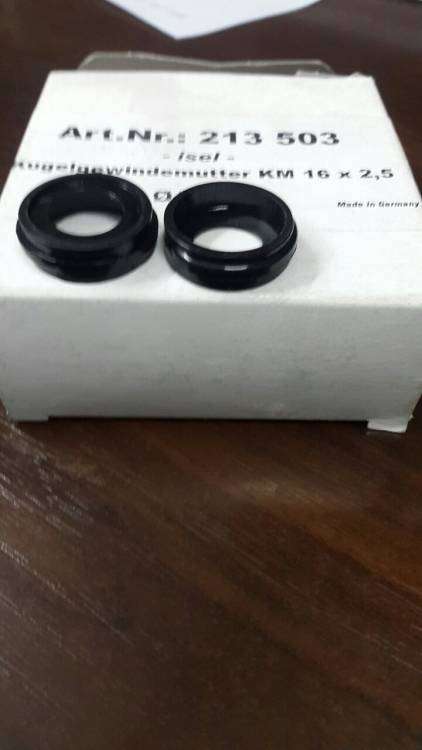

был бы в Украине выслал  10 у.е.

Я так понял Валентин имел ввиду сальники 10 уе (213500 0001), силикон тоже хорошо ходит.
