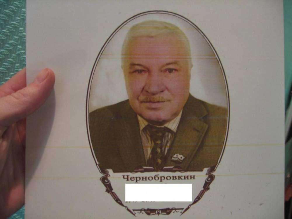

Такая проблемка на рико 430,стали появляться полосы,чтобы могло послужить причиной ?
post-12815-0-83476900-1415795306_thumb.j
