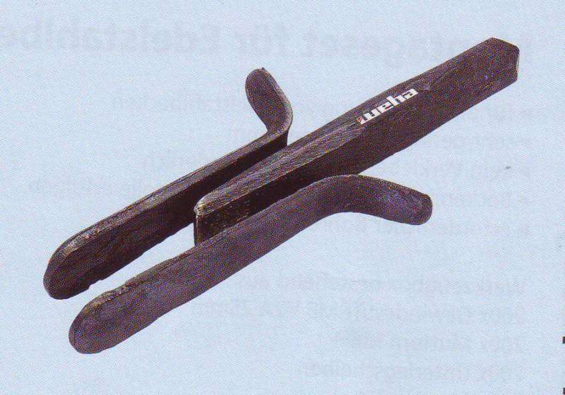

lehaim Опубликовано 26 августа, 2013 Опубликовано 26 августа, 2013 Клин и щёчки должны быть кованные, у нас их обычно в кузне заказывают, мы покупаем в weha,не дорого но надежно,.
