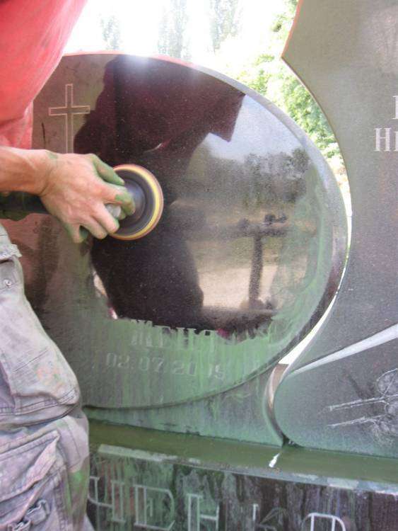

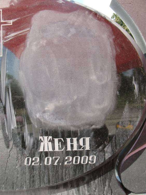

КУДИН Опубликовано 20 апреля, 2018 Опубликовано 20 апреля, 2018 В 19.04.2018 в 20:24, дионис сказал: .И закрашенный косяк халтурой не считается? Показать дионис я про царапинку говорил. Бывает при разгрузке памятника. В 20.04.2018 в 03:55, zelenok сказал: При переполировке портретов целиком после ручника в большинстве случаев остаются глубоко нажжёные белки глаз, Показать Значит надо глубже переполировать. Если это профи такого не будет. Тем более я натираю цинком переделанный портрет на установленном памятникею. Все косяки сразу видно. Вот пример ; Гравировка была ручная. портреты с одной и той же фотки. Только попросили снять с плечей завязанную толстовку. Сделал футболку. 5 2

КУДИН Опубликовано 20 апреля, 2018 Опубликовано 20 апреля, 2018 В 20.04.2018 в 08:59, zelenok сказал: Я говорил о глубоких нажёгах, а не о легко пробитых местах. Показать Поверь ... там хорошо наковыряли спицами. Гостов ни когда не придерживался. Сидят умники мыслят инженерно, а на практике дубы. Конечно будет вмятинка, если на просвет с боку посмотреть. )) О чем всегда предупреждаю заказчика. На демонтаж денег не было у бабушки. Ну и времени не было .. поехать и принять портреты. Один день, .. не нашлось. ! Там их много родственников было. Одни делали и платили. Другие умничали и бездействовали. В 20.04.2018 в 09:14, ruwi сказал: КУДИН И что это рисовали прямо на установленном памятнике? Показать Да. 1
