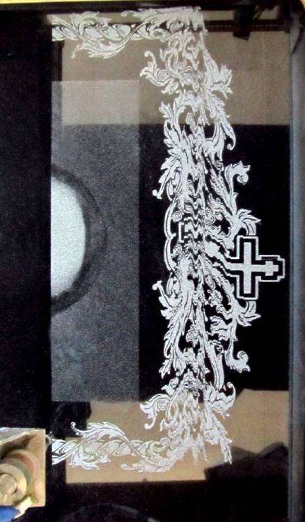

Gennadi Опубликовано 29 августа, 2013 Опубликовано 29 августа, 2013 Вот такая ошибка постоянно появляется на сложных эскизах , сдвиг плавающий влево и потом может нормально бить портрет , но уже центральная точка геометрии нарушена . Интересно - это дело в механике или все-таки проблемы малой мощности блока питания ? Кто знает как решить эту проблему ?Вот в дополнение изображение со сдвигом
Валеха Опубликовано 29 августа, 2013 Автор Опубликовано 29 августа, 2013 В 29.08.2013 в 11:17, Gennadi сказал: Вот такая ошибка постоянно появляется на сложных эскизах , сдвиг плавающий влево и потом может нормально бить портрет , но уже центральная точка геометрии нарушена . Интересно - это дело в механике или все-таки проблемы малой мощности блока питания ? Кто знает как решить эту проблему ? Вот в дополнение изображение со сдвигом Вот, вот - точно такая же проблема. После вчерашнего и очередного испорченного камня решился поглубже разобрать станок. Неприятное открытие - снял два узла с паразитными шестернями и в обоих клинят подшипники, будто -бы в них песок. Они закрытые, но попробывал пролить очень жидким маслом (для тримеров) с долгой прокруткой, вроде устранил . Снял шестерню с двигателя каретки - хреновая, заменил с другого узла, выбрав самую наилучшую. Поставил и в работу. Рука на выключателе и так 4 часа. Портрет идеален. Думаю устранил.

BiSer Опубликовано 29 августа, 2013 Опубликовано 29 августа, 2013 У меня такая же проблема была на другом станке ( гравер) как у Gennadi , после модернизации , вместо подшипников поставили моно рельсу и оказалось ,что двигателю слабовато стало тянуть каретку , ремень стал проскальзывать.Поставили сильней движок и все стало в норму.
