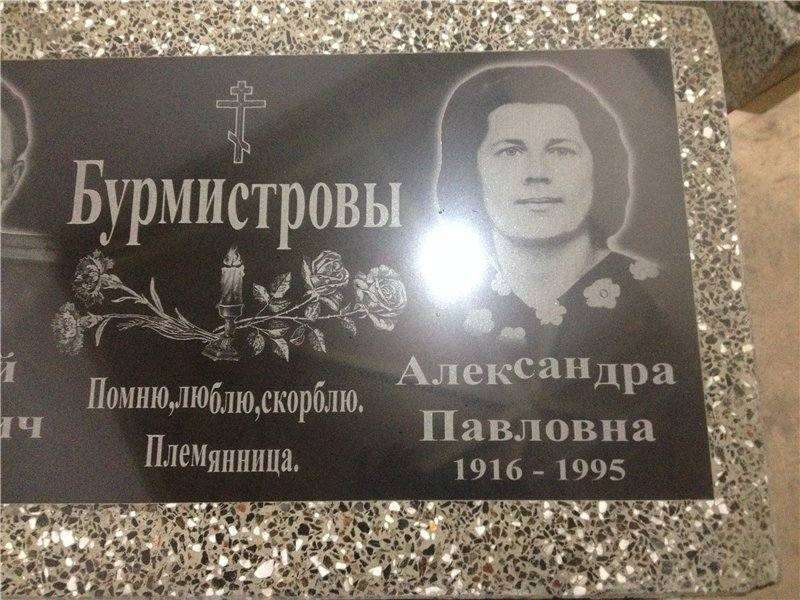

zlojsultan Опубликовано 10 октября, 2014 Опубликовано 10 октября, 2014 Жаль Тёхи нет на связи. Картинку не показывает. Сохраняю файлы только на английском языке, формат BMP размер последнего файла 2,14 Мb bobo bobo немножко откадрировать?Прога новая 5-ка. Перепробовал что мог, менял размеры, копировал картинку.

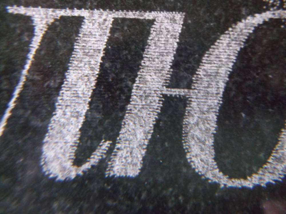

tatyana Опубликовано 21 октября, 2014 Опубликовано 21 октября, 2014 Подскажите, пожалуйста, в чём причина? Уже и станок чистила, и магнит доставала, и программу удаляла и заново грузила, и файл заново переименовывала и по другому текст набирала: всё равно текст какой-то полосатый и с неровными краями. Боюсь портрет ставить, вдруг тоже таким будет.
step Опубликовано 21 октября, 2014 Опубликовано 21 октября, 2014 @tatyana, в каком разрешении запускаете текст, если в 68 дпи, то на мелком шрифте края может подрывать. При наборе текста в фотошопе указывайте четкие края. Причиной полосатости может быть игла, проверьте заменой.

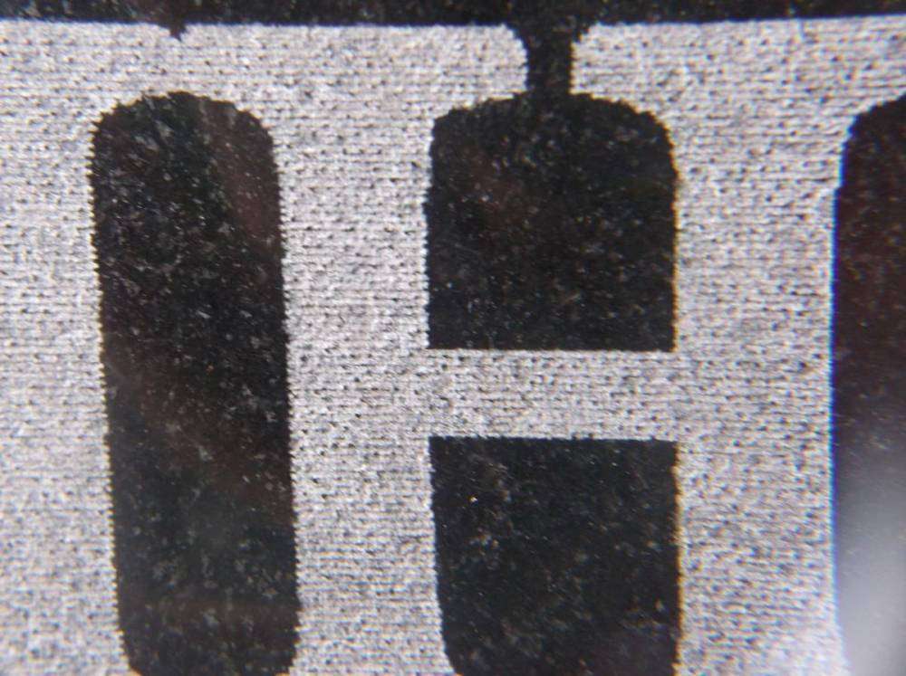

tatyana Опубликовано 21 октября, 2014 Опубликовано 21 октября, 2014 Все файлы набираю в 100 дпи. Когда иглу заменила на новую, стало ещё хуже (фото2). Раньше было вот так:Поэтому совсем не знаю, что ещё можно сделать.

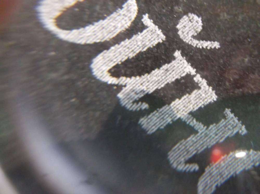

cheslav Опубликовано 22 октября, 2014 Опубликовано 22 октября, 2014 привет всем!вось такой косяк у меня за прошедшую ночь не понятно почему вдруг во время работы станка сместился волной текст во время гравировки.в чем засада?подскажите
tatyana Опубликовано 22 октября, 2014 Опубликовано 22 октября, 2014 У меня тоже такое было несколько раз, пока Алекс Step не поменял пластмассовые шестерёнки на металлические. До этого уже при перемещении каретки снизу вверх был слышен какой-то странный звук, как будто прокручивается вал. Проверьте шестерёнки у вашего станка.
step Опубликовано 22 октября, 2014 Опубликовано 22 октября, 2014 @cheslav,просмотри личку, я тебе ещё 12-го отправил писмецо в катором указано где и какие размеры снять для замены вала и шестерней. В них причина. @tatyana, просмотрите натяжку ремней, в понедельник буду в Беларуси, созвонимся и найдём причину.
