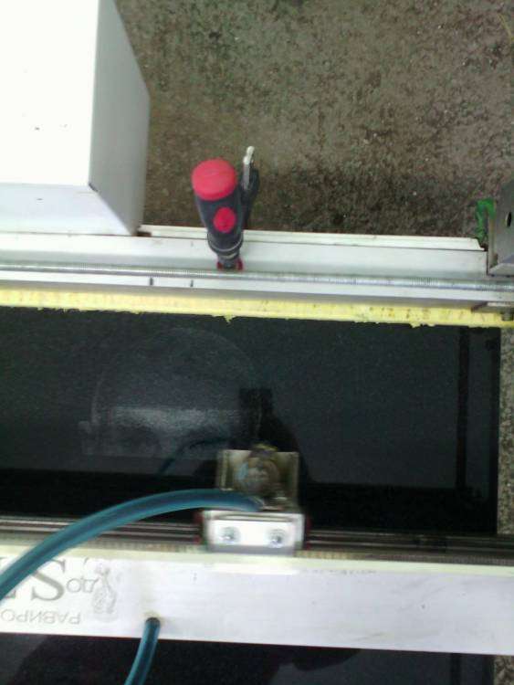

ruban Опубликовано 26 октября, 2015 Опубликовано 26 октября, 2015 Всем привет!Вылезла такая кака...Портрет бьет то еле еле, то нормально, получается пол портрета темная, половина светлая...или наоборот...вот фото причем была такая гадость...потом перестала...несколько портретов нормально пробил, и опять...комп перезагрузил, станок выключал-включал.что глючит? проводка в станке? винда в компе?
step Опубликовано 26 октября, 2015 Опубликовано 26 октября, 2015 @ruban,надо почистить магнит. Для этого выними шток с иглой, открути пробку с уд. головы и достань магнит. Скотчем сними с него металический налёт и собери всё обратно. ВНИМАНИЕ! Не перепутай полярность магнита.
