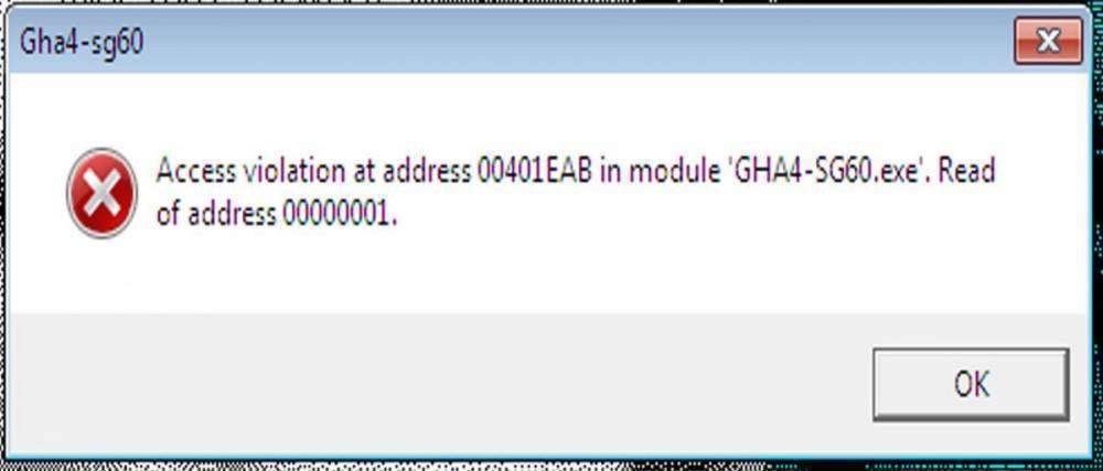

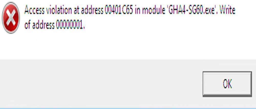

ruban Опубликовано 18 марта, 2016 Опубликовано 18 марта, 2016 опять 25....менял иглу, перепроверил и пролил заземление, разбирал и чистил уд.головку, и проблема исчезла....набил около 15 портретов, и сегодня опять вылезли косяки - бьет полосами, т.е. примерно 5см нормально, 5 см сильно бьет, потом опять 5 см нормально.....при закрытии программы вылезли две ошибки по очереди, и пропала связь со станком...вирус в компе????
step Опубликовано 20 марта, 2016 Опубликовано 20 марта, 2016 Попробуй для начала снести и переустановить программу. Если не поможет, значит косяки в системе.
