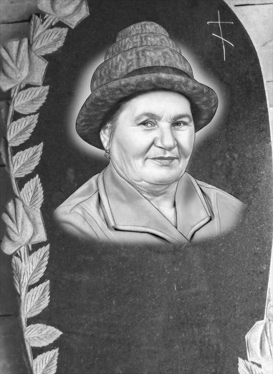

BiSer Опубликовано 9 октября, 2014 Опубликовано 9 октября, 2014 Вчера поставил бить вот такую бабульку. Первый проход все нормально , поставил на второйи ушел в конце процесса гляжу , он над шляпкой присобачил еще одну верхнюю часть шляпки , но в уменьшенном размере и дальше продолжил , как и положено. Ни у кого не было такого?
bobo bobo Опубликовано 9 октября, 2014 Опубликовано 9 октября, 2014 прикольно ))))интересно а если пустить третий раз, получиться вот так ?? а если серьезно у меня было когда-то на второй проход смещалось изображение... связано это с пееломом в проводах, но у вас наверное шлейф ...
BiSer Опубликовано 9 октября, 2014 Опубликовано 9 октября, 2014 @bobo bobo,Так смотри . после он отбил полностью портрет , больше ничего не было.
step Опубликовано 9 октября, 2014 Опубликовано 9 октября, 2014 @BiSer,интересный наворот, скинь мне файл на электронку. А тебе советую проверить комп на вирусы.
bobo bobo Опубликовано 9 октября, 2014 Опубликовано 9 октября, 2014 @BiSer, просто у вас станоГ - креативщик )))))
BiSer Опубликовано 9 октября, 2014 Опубликовано 9 октября, 2014 @step, Тебе в ВМР? С которого бил? @BiSer, у вас станоГ - креативщик ))))) Не , извращенец! и подсератель)))
bobo bobo Опубликовано 9 октября, 2014 Опубликовано 9 октября, 2014 @BiSer, да не... то глюк какой-то... или напоряжение скакнуло... стопудняк...
BiSer Опубликовано 9 октября, 2014 Опубликовано 9 октября, 2014 @step, Не хотит фотохостинг загрузить файл , один пишет- ВМР нет , а другой - IO Error. Файл 3,2 mb. Щас глянул размер файла , а он вместо 66,64 точек на дюйм , почему-то стал 66,625. Может из-за этого?
BiSer Опубликовано 9 октября, 2014 Опубликовано 9 октября, 2014 @zlojsultan,Ага!!! Был же разговор на эту тему : для портрета -66,64 , а для текста и картинок 100.
Samson Опубликовано 9 октября, 2014 Опубликовано 9 октября, 2014 Вчера поставил бить вот такую бабульку. А похоже на слой с ретушью над фото памятника, ведь при 68 dpi гравированное изображение имеет совершенно не такой вид, тем более на таком камне. 1
BiSer Опубликовано 10 октября, 2014 Опубликовано 10 октября, 2014 @zlojsultan,Да , не пробитое. Пришлось сразу забить этот косяк , а сдесь просто показал , как это выглядило. Так , что никакого подвоха нет. Да и к чему я бы пиз врал. .
