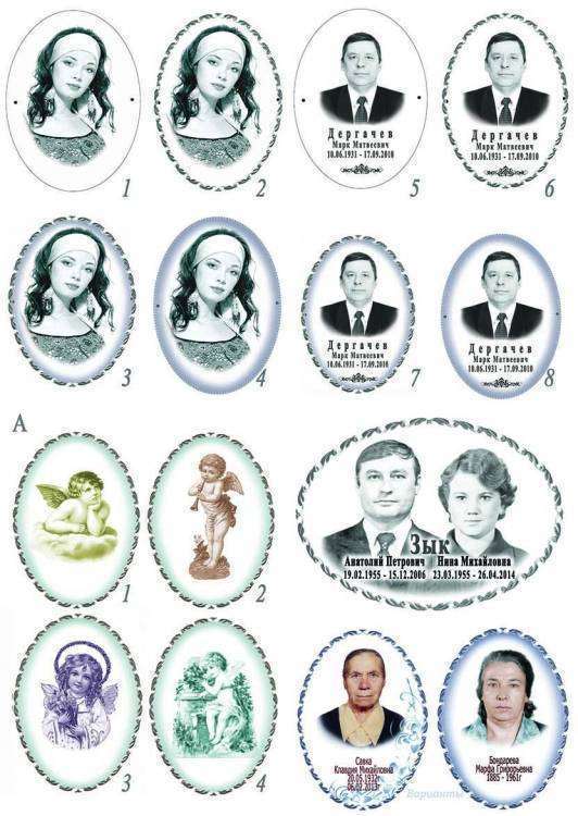

svoy3000 Опубликовано 11 сентября, 2014 Поделиться Опубликовано 11 сентября, 2014 Спасибо за внимание к посту.Фото образцы работы не показываю потому что их не фотографировал. Нет смысла из выкладывать, потому что качество печати всех струйников одинаково. Из них Эпсон чуть быстрей, но и у него есть минусы. Все малость опытные, кто не абы кабы к работе относится, изготавливают овалы одного качества, которое ограничено только возможностью технологии. Да я могу даже от сканировать понравившиеся мене образцы овалов и выложить их. Пустить пыль в глаза, и еще доработать фотошопом, типа я крутой, - только это врать самому себе. Так что за качество фотки со старого телефона не взыщите. Может более интересным это образец по которым у меня заказывают овалы. Хотя меня сейчас больше волнует проблема как мне поступить в сложившейся вышеописанной ситуации. 1 Ссылка на комментарий

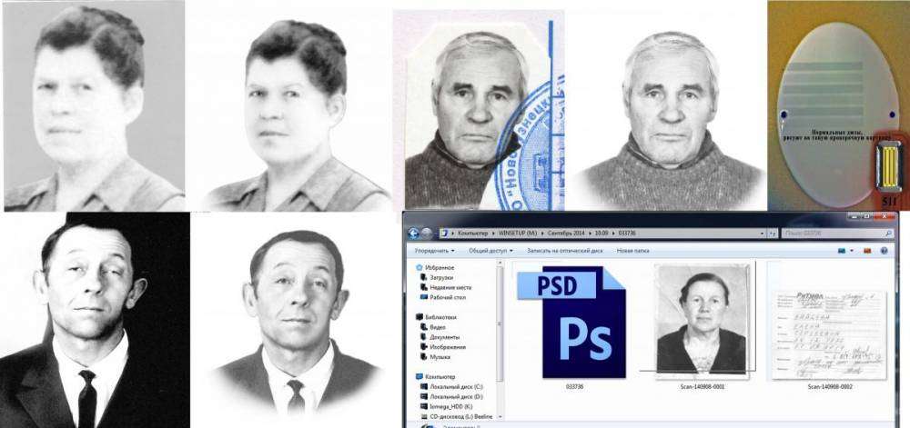

svoy3000 Опубликовано 12 сентября, 2014 Поделиться Опубликовано 12 сентября, 2014 Цена изделий 1.2.5.6. = 650р, 3.4.7.8. =710. Ц/в =930. А/табл = 500.Примеры дорисовки, вчерашний заказ. (есть конечно и более лучшие варианты, но их искать времени нет). И как выглядит №заказа в компе. Как выглядит заказ Эксэле, - не могу показать, нет под рукой. Ссылка на комментарий

Батяня Опубликовано 12 сентября, 2014 Поделиться Опубликовано 12 сентября, 2014 @svoy3000, Спасибо за внимание к посту. Фото образцы работы не показываю потому что их не фотографировал. Нет смысла из выкладывать, потому что качество печати всех струйников одинаково. Из них Эпсон чуть быстрей, но и у него есть минусы. Все малость опытные, кто не абы кабы к работе относится, изготавливают овалы одного качества, которое ограничено только возможностью технологии. Да я могу даже от сканировать понравившиеся мене образцы овалов и выложить их. Пустить пыль в глаза, и еще доработать фотошопом, типа я крутой, - только это врать самому себе. Так что за качество фотки со старого телефона не взыщите. Может более интересным это образец по которым у меня заказывают овалы. Хотя меня сейчас больше волнует проблема как мне поступить в сложившейся вышеописанной ситуации. Эти образцы, мне кажется, я видел у КАМОВАЛА. 1 Ссылка на комментарий
PRAVDOREZ Опубликовано 13 сентября, 2014 Поделиться Опубликовано 13 сентября, 2014 @svoy3000, Эти образцы, мне кажется, я видел у КАМОВАЛА. Они идут с принтером,наверно. Ссылка на комментарий
svoy3000 Опубликовано 13 сентября, 2014 Поделиться Опубликовано 13 сентября, 2014 Фотки образцов действительно Комовал от принтера, но рамки шаблонов свои самопальные. Ссылка на комментарий

Andrew_vv Опубликовано 15 сентября, 2014 Поделиться Опубликовано 15 сентября, 2014 Что это было? а сколько уходит в среднем на овал? минут 5 ретушь фото, редко когда 20 минут уходит на это. 2 минуты печать, 1 минута запыление, 1,5 минуты обжиг. Я заранее мою нужное количество овалов и ложу в духовку газовую. Пока печатается овал я запыляю предыдущий напечатанный, затем убираю его на полку, достаю из плиты заготовку, с принтера снимаю овал напечатанный, ложу заготовку на принтер и всё сначала. Печать на принтере получается самое быстрое во всём процессе. Максимум делал 35 овалов за раз. с 8 утра до 14.00. 10 штук я делаю утром до основной работы, с 6.00 до 9.00 2 Ссылка на комментарий
