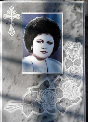

kalistratoff Опубликовано 16 сентября, 2014 Опубликовано 16 сентября, 2014 @Руслан, взаимно. Всегда приятно когда умные люди общаются Вот как обещал сделано сегодня раскрашено с чб фото фотил на телефон а это начинали учились тоже с чб фото
Alexey Опубликовано 16 сентября, 2014 Опубликовано 16 сентября, 2014 Качество не ахти.. Это фото такое или так печатает принтер? Есть информация о том что Ксерокс ростовский хватает всего на 200-300 отпечатков, а далее в утиль из за износа принтера.
kalistratoff Опубликовано 16 сентября, 2014 Опубликовано 16 сентября, 2014 Качество не ахти.. учимся 19 отпечатков всего. А по долговечности через 200 -300 отпечатков обязательно напишу)))) Фото с мобилы в живую намного лучше. Мои приёмщицы хереют от первых впячетлений
Alexey Опубликовано 16 сентября, 2014 Опубликовано 16 сентября, 2014 Для начального уровня совсем не плохо, мои работы в синету уходили, но на этом нельзя останавливаться, иначе заказы у конкурентов будут. А чб как получаются на этом принтере?
kalistratoff Опубликовано 16 сентября, 2014 Опубликовано 16 сентября, 2014 @Alexey, в режимах печати принтера ставишь чб и печатает чисто чёрным тонером без оттенков
