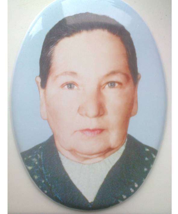

tatyana Опубликовано 20 декабря, 2015 Опубликовано 20 декабря, 2015 Первое фото - исходник. На втором - бабуля через 15 минут. Медальон вышел класс, Заказчик в восторге.Точнее второе фото -исходник.Нашла фото медальона, правда качество камеры на телефоне ерунда.
Pentium Опубликовано 20 декабря, 2015 Опубликовано 20 декабря, 2015 Заказчик в восторге. Я не заказчик и поэтому не в восторге. Считаю главным в ретуши не навредить, т.е. сохранить лицо не искаженным. 1
