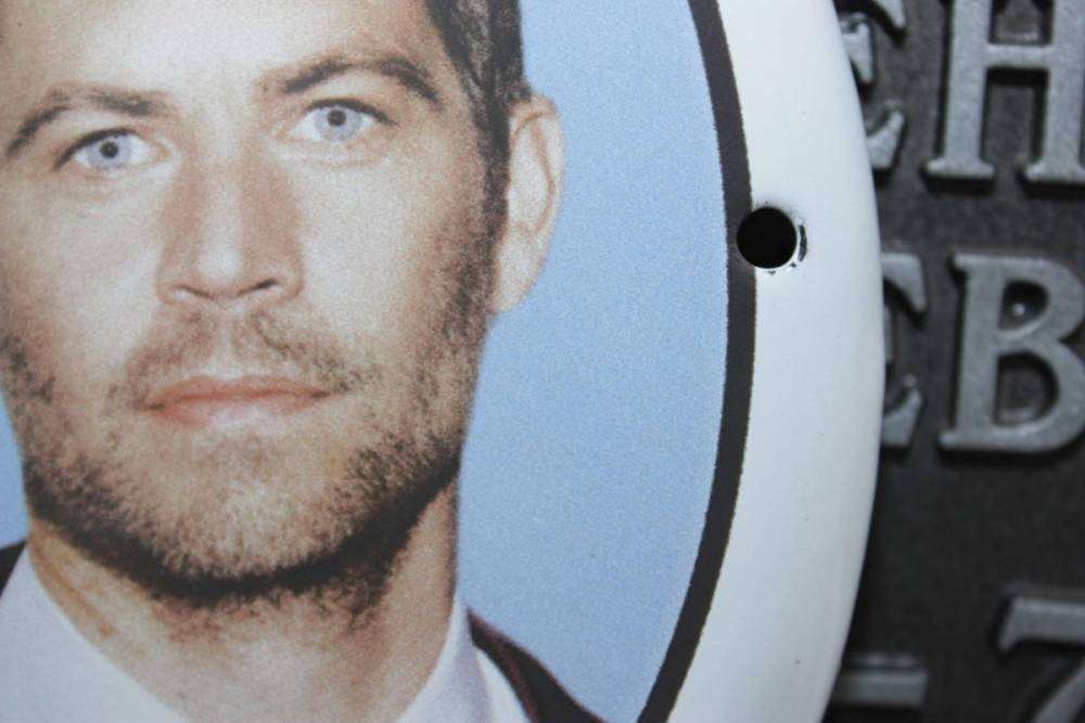

Andrew_vv Опубликовано 10 марта, 2016 Опубликовано 10 марта, 2016 то, что на фото выше это брак, это растрирование на 1000% больше нормы, и по моему там много каких то хаотичных белых точек, этим и интересуется человек, а не "что такое растр", насколько я понял. Принтер способен печатать растр, который при таком увеличении незаметен глазу, по крайней мере с моим тонером растра не видно невооруженным взглядом. Ведь этот же самый принтер печатает цветные фотографии, которые смотрят с 40 см и не видят растра, естественно что на металле он более заметен, но не до такой степени как на фото выше

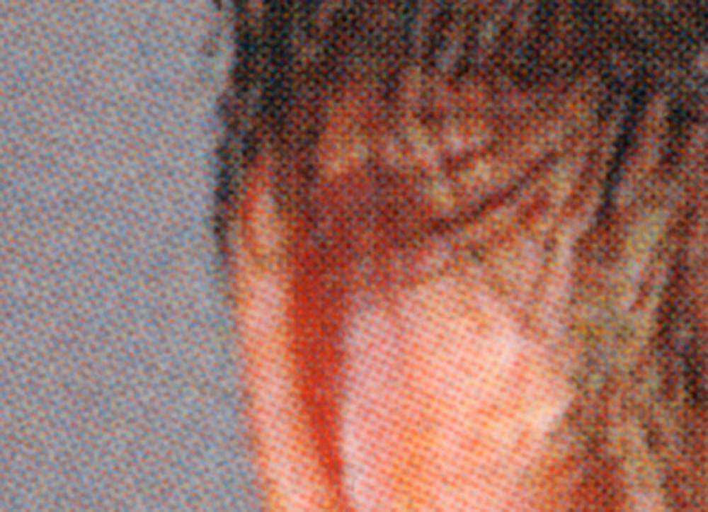

basilok Опубликовано 10 марта, 2016 Опубликовано 10 марта, 2016 Принтер не способен печатать растром, как пишите Вы, принтер не может печатать без растра !!!!! Любое печатное оборудование печатает только с растрированием. На выложенном человеком фото, изображение сильно увеличено и хорошо видно стохастическое растрирование. Ссылку на растрирование дал , что бы человек понял, что принтер печатает полутона только точками с растрированием, а не наложением одного цвета на другой и не делает сплошную заливку меняя плотность наложения. Всё формируется только точками одного цвета и в цветной печати их 4 цвета, а многообразие цветов появляется изменнением количества наложения этих точек и порядком.......Куда интереснее, что на выложенном фото синий волос???? Не известно какого разрешения оригинал, как производилось деление на слои. Как печатались эти слои и в каком порядке. Не думаю, что оригинал вообще имеет черный цвет на правой стороне лица. Черного там быть не должно в таком количестве, а на фото оно чернит. Не принтер косячит, а не правильно печатается!!!! Так принтер может косячить и печатью обычными родными чернилами , если будет кривой профиль и проявляется это сильной постеризацией отдельных цветов изображения. При таком увеличении как на выложенном фото, будет тоже самое.

basilok Опубликовано 10 марта, 2016 Опубликовано 10 марта, 2016 Ну елки палки !!! Тебя что, опять прёт что ли ???? Или ты не помнишь что пишешь??? Читай своё сообщение №139, там ты пишешь: Принтер способен печатать растр....... Детский садик......wotercop , вот так выглядит увеличение изображения. Второе-оригинал. Это регулярный растр, а у Вас на снимке стохастический. У Вас проблема с цветовоспроизведением, а не с растром. Поработайте отдельно с каналами, кое что нужно осветлять.......Ну и соответственно соблюдать порядок наложения слоёв.....Да и подумайте сами, почему на Вашем изображении волосы синие, а лицо в правой части изображения чернит.......

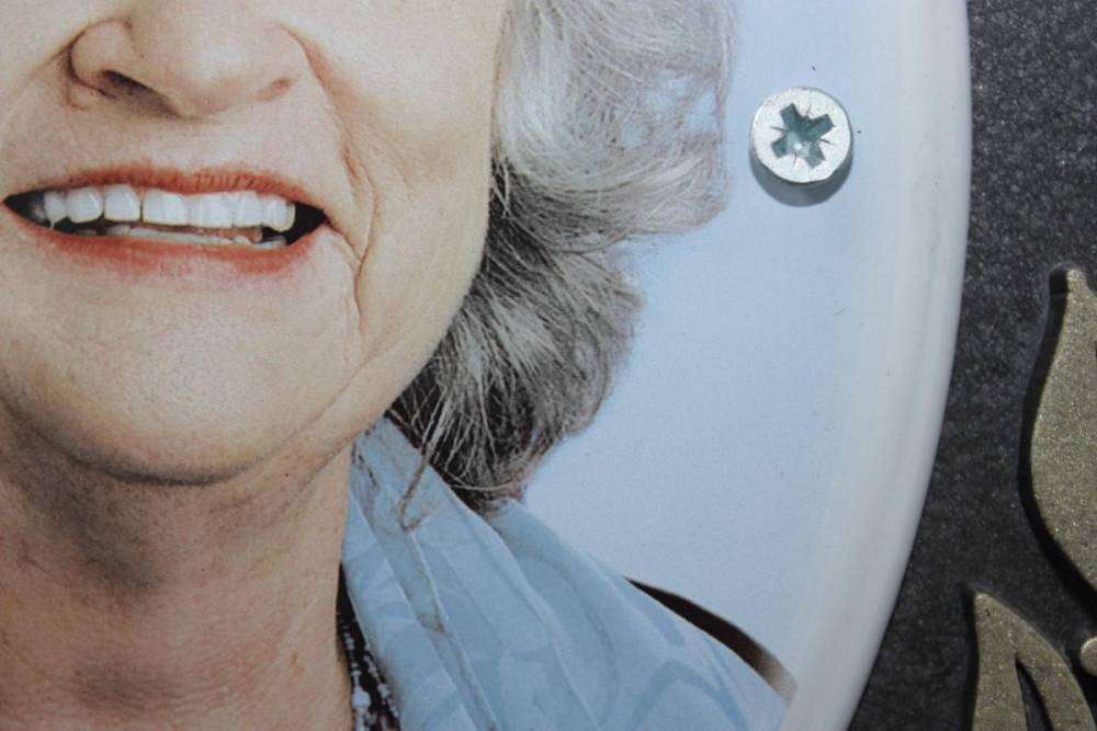

wotercop Опубликовано 11 марта, 2016 Опубликовано 11 марта, 2016 Басилок, то что фотография не того цвета это не важно, я ее законтрастил в ФШ что бы видно было зерно, у знакомого нету этого зерна на табличке оно у него выходит полностью залитое.Обезжириваю обычным мистер мускулом, порошок покупал в Стасенко и Ко.Бабушка на овале 13х18 делал знакомый, зерно есть но оно видно только когда ОЧЕНЬ всматриваешся, а на вытянутой руке голубой фон как обычная заливка.Уокер на овале 9х12 делал я, зерно видно не вооруженным глазом, такое чувство что порошок липнет у меня через каждые 3 мм а на бабушке через каждый 1 мм (например).
basilok Опубликовано 11 марта, 2016 Опубликовано 11 марта, 2016 А черно-белые изображения как получаются ????Если честно, то при уменьшении Уокера до размера 9х12 лично ни чего не увидел !!!! Вполне прилично !!!Попробуйте сильнее нагревать овал перед печатью.

wotercop Опубликовано 11 марта, 2016 Опубликовано 11 марта, 2016 Разницы между нагретой и холодной, никакой.Черная заливка зерна нету серая заливка зерно есть...

basilok Опубликовано 11 марта, 2016 Опубликовано 11 марта, 2016 wotercop, черная заливка -зерна нет, это по тому что капли чернил ложатся рядом. Серая заливка-зерно есть, это по тому что капли ложатся с большим расстоянием друг от друга. Я же Вам уже давал ссылки на растрирование. Серый цвет не печатается сплошной заливкой. Серый-это те же самые капли что и при черном, только с увеличенным расстоянием друг от друга. У Вас завышенные требования к качеству Вашей технологии. Глядя на Уокера при реальном размере изделия, все довольно приемлемо. При просмотре увеличения, всегда будет растр. Гораздо хуже когда его нет, а сам он-это норма. Забейте...........
