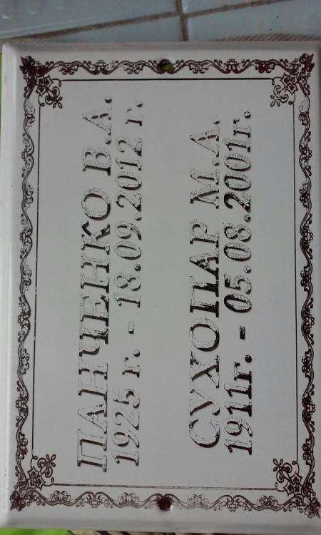

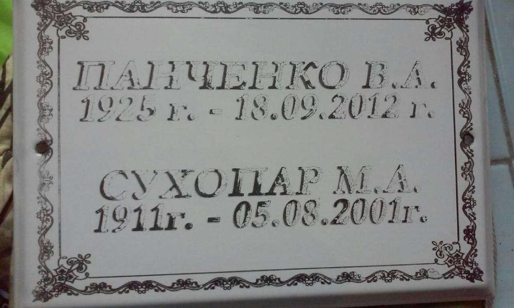

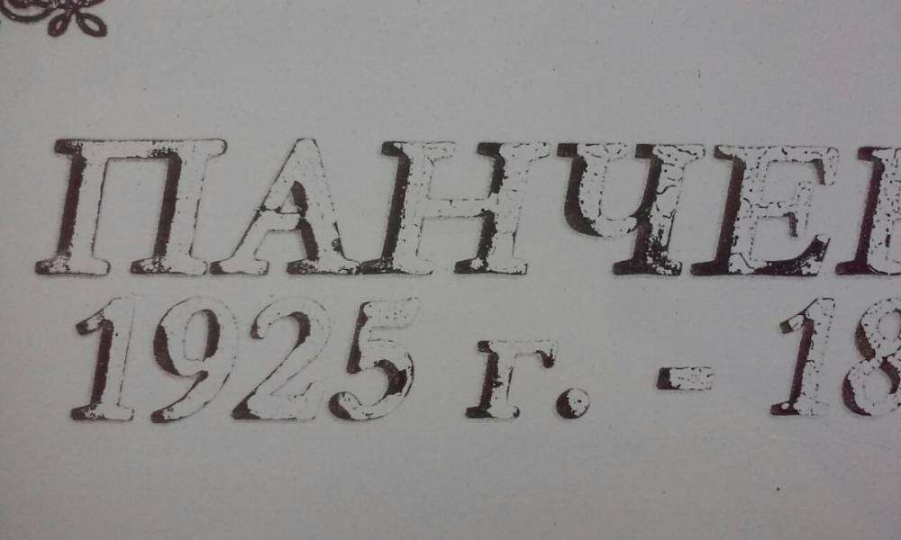

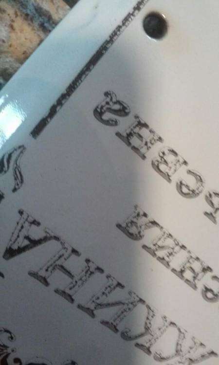

Наталья28 Опубликовано 17 марта, 2016 Опубликовано 17 марта, 2016 Уважаемые знатоки, помогите, пожалуйста, без вас никак. сегодня уже советовалась с технологами, но увы, ответа нет. Сейчас объясню. Печатаю на струйном принтере НР - заготовку обезжирила, прогрела, отпечатала, запылила, отложила или отнесла сразу в печь роли не играет, вообщем - обжигаю... и всё... приплыли... Все изображение испорчено, можно в мусор.. Пару дней назад еще все было нормально, кое где только пропадала краска, но в общем все прилично, заказчик не психовал.. Проблемы начались со вчерашнего дня, но каким то чудом я выстрадала аж 11 табличек, сегодня только ОДНУ (выплакала). Картридж новый, только заменили. Чернила В09 не старые, открыла месяц или полтора назад, хранятся в прохладной комнате в столе. Красители, те же что и раньше, с которыми все было ок. Заготовки новые, НО и на старых сегодня экспериментировала, результат тот же... Уже голову сломала и не только себе... помогите пожалуйста хоть предположениями...
Shagroth Опубликовано 18 марта, 2016 Опубликовано 18 марта, 2016 Была такая же басня. После запыления подогрейте еще пару минут, потом опять запыляйте. Это краска нормально не прилипла к чернилам.И еще желательно 100% черным не печатать, где-то 70-%, будет норм.
Наталья28 Опубликовано 18 марта, 2016 Опубликовано 18 марта, 2016 Была такая же басня. После запыления подогрейте еще пару минут, потом опять запыляйте. Это краска нормально не прилипла к чернилам. И еще желательно 100% черным не печатать, где-то 70-%, будет норм. в смысле, не поняла "100% черным не печатать, где-то 70-%, будет норм. ". но проблема решится после смены чернил?
sintex Опубликовано 18 марта, 2016 Опубликовано 18 марта, 2016 @Наталья28, возможные проблемы: 1. Печатаете сильно яркий черный цвет и чернила собираются в капельки на поверхности заготовки. Решение - сделать изображение с отттенком серого (не ярко черный), подогреть, напечатать, запылить, потом еще раз подогреть, повторно напечатать и запылить. 2. Слабо греете заготовку. Нагреть сильнее и попробовать. 2. Чернила могли испортиться. Решение-заменить чернила на новые.

VladMen Опубликовано 23 марта, 2016 Опубликовано 23 марта, 2016 Чернила В09 не старые, открыла месяц или полтора назад Здравствуйте, вот вы написали что чернила не старые, сколько они у вас хранились вообще без открытия.Потому что не на одном черниле я не видел дату изготовления и у вас тоже её нет.Может вам старое впихнули что провалялось уже очень много или у вас они пролежали долго. Мой вам совет поменять чернила, они уже стали не такими липкими и своё свойство уже почти потеряли и большая часть напечатанного у вас не натирается из-за них.Еще проверите катридж, бывает что вроде напечатано нормально ,а распыления чернило не равномерное где то меньше где то больше но на глаз этого слоя вы не уведите.Удачи.

Наталья28 Опубликовано 26 марта, 2016 Опубликовано 26 марта, 2016 Докладываю: поменяла чернила, краситель и таблички обезжиривала средством для стекл... и... все получилось! Сначала были проблемы, то не запекалось- поменяла краситель, то дырочки были- стала меньше разогревать,то еще чего-то там -стала другим средством обезжиривать. В общем, молитвы мои были услышаны и за сегодня 36 табличек, устала... завтра опять в бой. Спасибо всем за советы, учтены были все!!!
